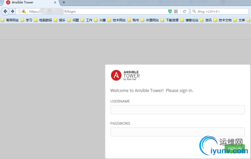

  安装完成后就可以通过https://IP/#来访问你的tower界面了,这里的IP是安装tower的服务器IP
  访问如下图所示:

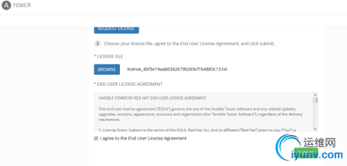

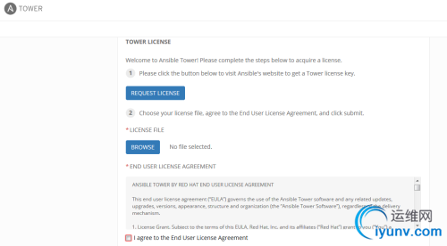

  接下来导入我们申请的license

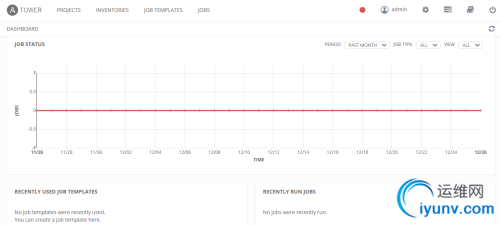

  提交后就可以进入tower的管理页面了
