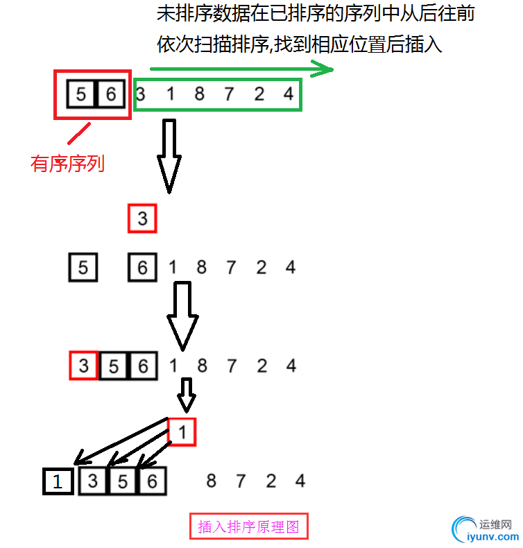

  3.4 插入排序
  插入排序的原理:是通过构建有序序列,对于未排序数据,在已排序序列中从后向前扫描,找到相应位置并插入。
  插入排序图解:
  小知识:如何利用range()使list倒序:
In [13]: for i in range(3,0,-1):
    ...:     print i
  插入排序代码(加深理解)
