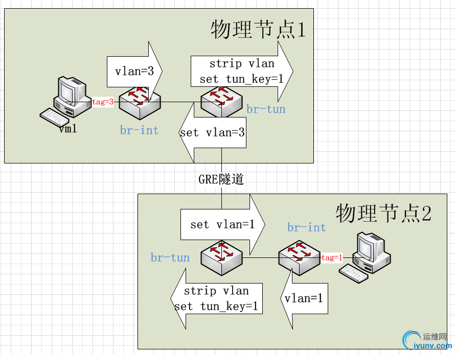

    下图是Neutron实现整个隔离过程的总结,两台虚拟机属于同一虚拟网络,但它们在各自的节点上分配的Vlan Id却不同,对过各自的Tunnel交换机对Vlan  GRE的转换,实现一致性。

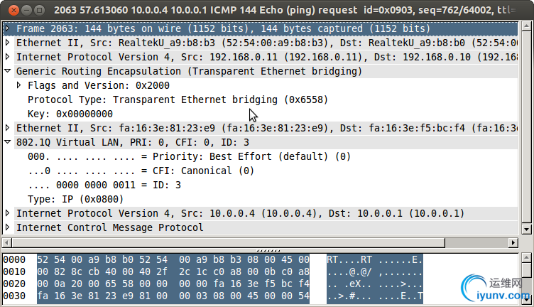

  也就是说,一旦将OVS Bridge连上控制器,由虚拟主机进入交换机中的数据包将不再被加上Vlan tag,网络隔离被破坏。事实上我们也可以从wireshark抓取的GRE封装包来印证,这是未连接控制器的数据时,由Vlan3的虚拟机发出的数据包。可以看到只有Gre隧道的key=0x1,而封装的以太帧中也没有Vlan信息(进入br-int时应是有的,但是进入tunnel的时候被strip_vlan动作去掉了,参见前文),符合前面的分析。

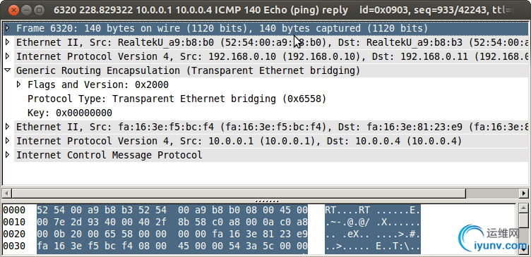

    而一旦连接上控制器,数据包没有Vlan信息(进入br-int就没有),Gre key =0(没有相应的规则添加tun id了),亦即不再有任何标识来隔离不同网络。
  更进一步地,为了证明我们的分析,现在只将br-tun连接控制器,这时我们可以看到数据包变成了如下情况:
    因为控制器清除了br-tun上的转换信息,所以隧道数据gre key = 0,没有被设置,但是br-int并没有连接控制器,它依然是一个openflow hybrid的交换机,里面只有一条规则,即对所有数据包执行Normal动作,OpenFlow对Normal没有规范,完全由厂商自行设计实现,代表传统转发行为,所以它端口的vlan tag依然有效,GRE封装的以太帧类型是802.1Q(即Vlan),其ID=3。
