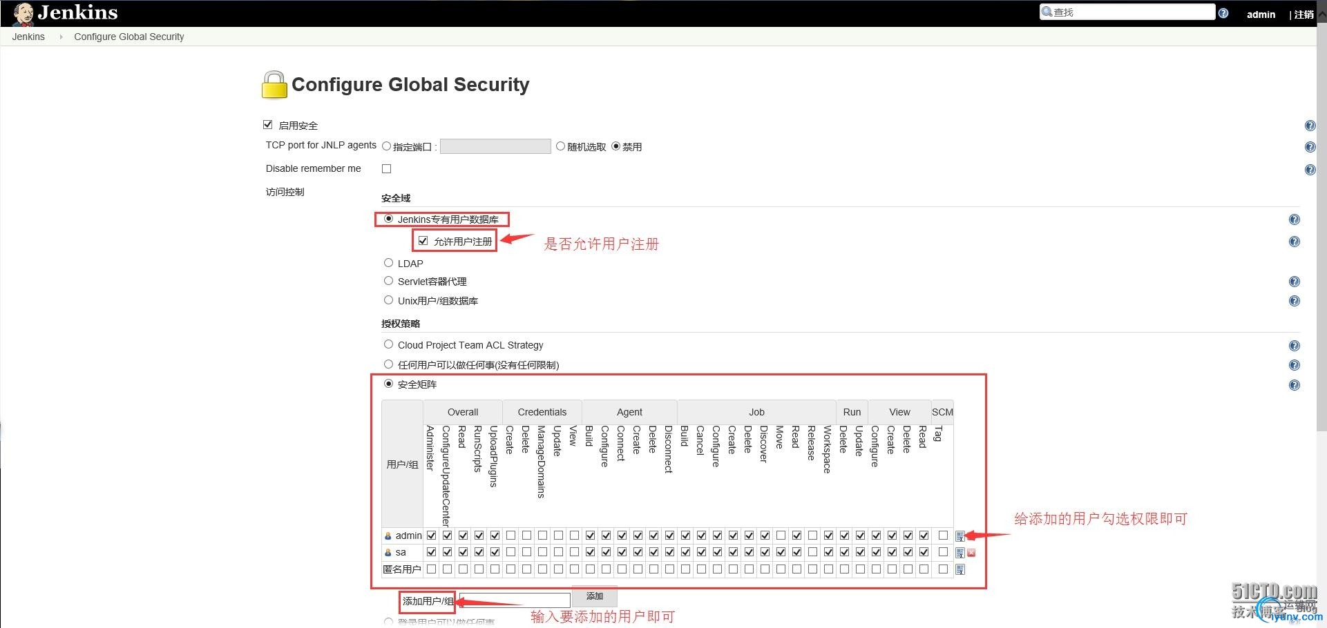

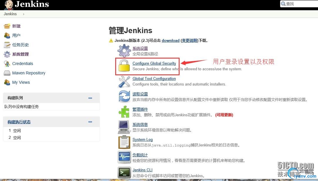

  如下图添加用户/用户组,其中:Overall是全局权限,slave是集群权限,job,run,view,scm是业务权限。其中overall中的read要勾选,否则用户登陆后什么也看不到。
  Overall:
  Administer:系统管理员权限
  Read:浏览框架
  Job:
  Read:查看job
  Build:执行构建
  Cancel:取消构建
  Run:
  Delete:删除某次构建
  Update:编辑某次构建信息
  SCM:
  Tag:为某次构建在svm上打标签

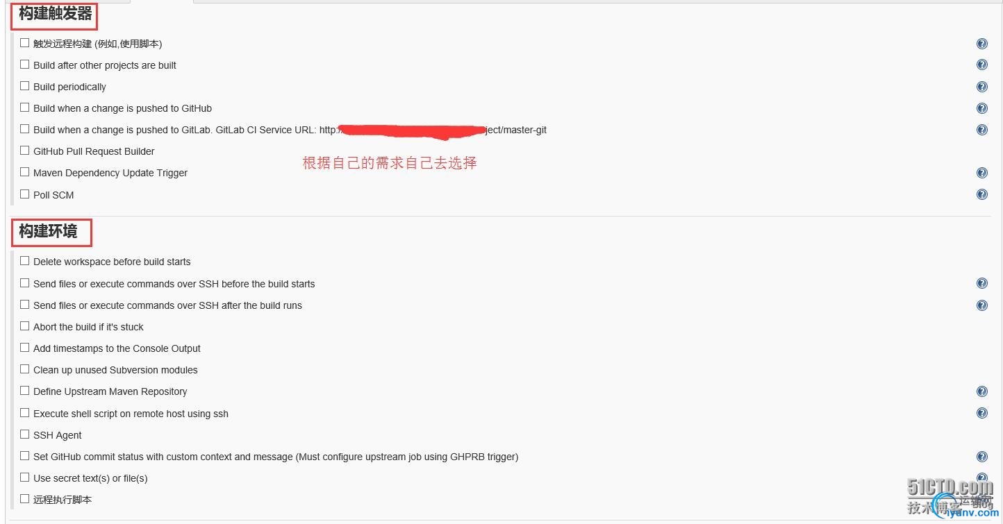

  Poll SCM :这是CI 系统中常见的选项。当您选择此选项,您可以指定一个定时作业表达式来定义Jenkins每隔多久检查一下您源代码仓库的变化。如果发现变化,就执行一次构建。例如,表达式中填写0,15,30,45 * * * *将使Jenkins每隔15分钟就检查一次您源码仓库的变化。

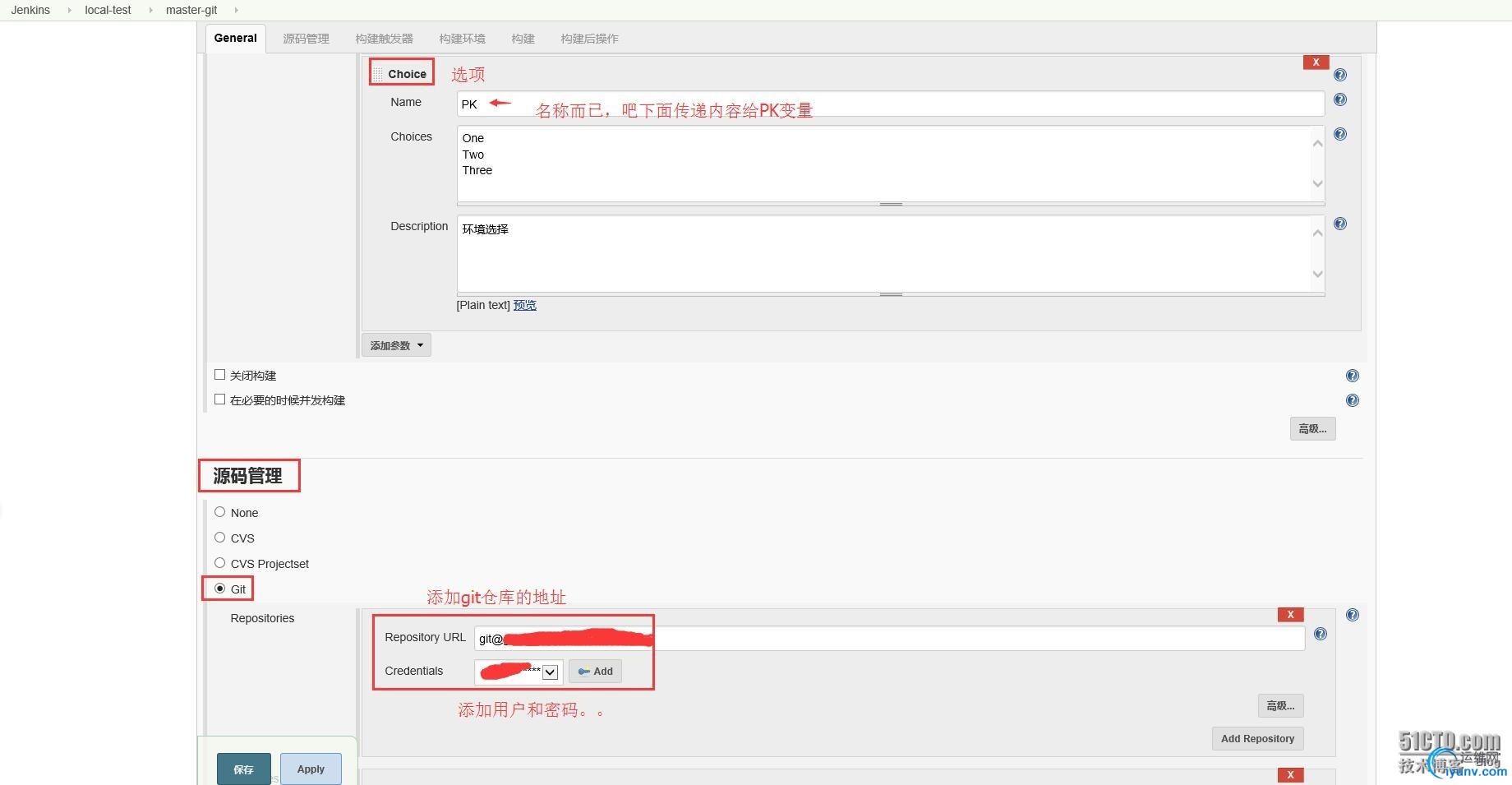

  有些项目使用的ant编译的。
  ant脚本实现的编译和打包,所以选择的是Invoke Ant,Ant Version选择你Ant配置的那个名字,注意不要选择default喔,那个选择了没有用。可以点击“增加构建步骤”看到。
  如果你的构建脚本build.xml不在workspace根目录、或者说你的构建脚本不叫build.xml。那么需要在高级里设置Build File选项的路径,指明你的脚本。注意:是相对路径

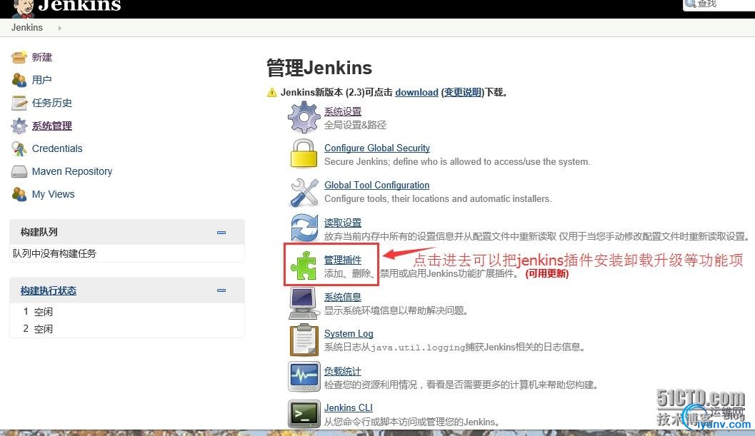

  额,就先这样吧。jenkins功能还是比较多的。。各种。。自己慢慢研究吧。还有其他插件。如ansible以及salt等等。
