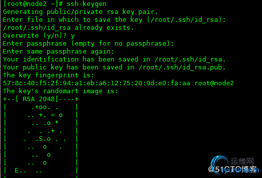

  在linux主机上先做密钥认证
  # ssh-keygen
  认证成功后,我们可以发现在本地目录/root/.ssh/下会发现有id_rsa.pub的文件,把该文件的内容复制到web端,做ssh的密钥
[root@node2 ~]# ls  /root/.ssh/
authorized_keys  id_rsa  id_rsa.pub  known_hosts

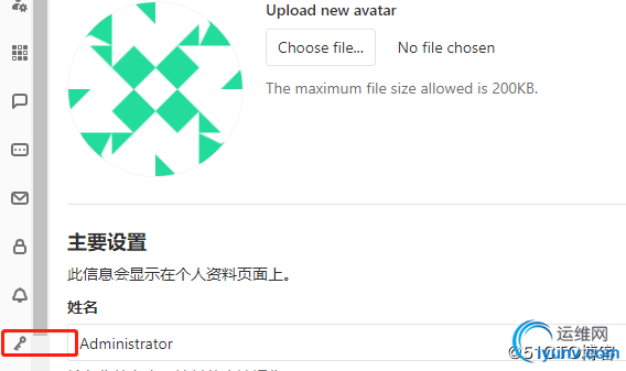

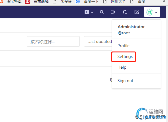

  登陆你的gitlab,点击setting,如下图所示:
  鼠标移动钥匙的图表点击SSH keys

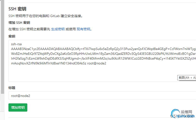

  然后把你需要验证主机的id_rsa.pub的东西复制到密钥框里面,添加完毕后就可以完事了,如下图所示:

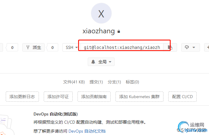

  克隆gitlab远程库(前提是已经创建完你的项目)
  我这里在搭建的时候没有填写ip,所以显示的路径是localost这个问题不是很大,我们可以直接用IP克隆就好。
# cd /learngit/
#git clone git@10.10.109.53:xiaozhang/xiaozhang.git

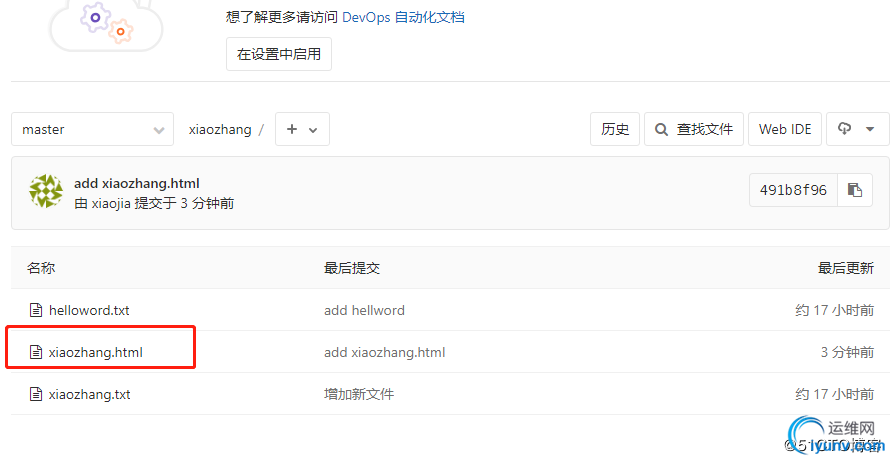

  发现已经成功的推送到远端。查看远端web我们也已经可以发现,文档已经推送到远端了。

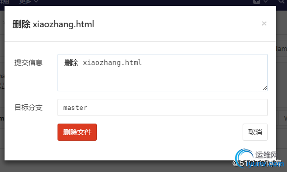

  我们之直接在远程删除文件
  远程端已经做了最新的修改了,而本地库可以发现文件还在
[root@node3 xiaozhang]# ls
helloword.txt  xiaozhang.html  xiaozhang.txt

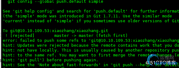

  到这时很多人会想,我可以把本地库再push一遍吗,这是不行的,远程端是不允许你这样做的,因为远程端修改的就是最新的操作,你的本地库已经过时了,不信的话我们来推送一下。
  我们会发现失败,接着我们看一下提示,发现它已经提示你需要拉pull下载才你正常操作。
  拉取:
