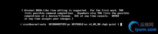

重启之后编辑grub需要按P键输入密码才能操作 接着按下a 键 输入1 如下图所示

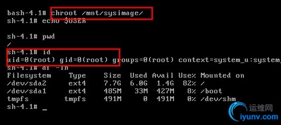

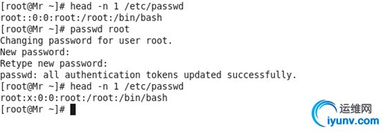

修改/etc/passwd 第一行内容如下图所示:重启即可
到此为止root密码已经被更改了!中间如果加密了grub的话,更改root密码就不容易了,这就是加密的作用。

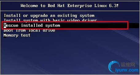

三、救援模式
1、系统瘫痪了救援模式下拷贝数据

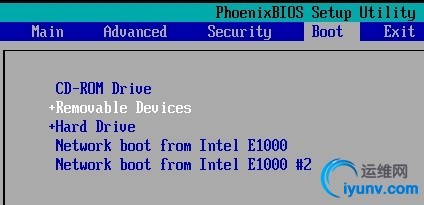

第一步:调整BOOT第一引导为CD-ROM保存退出 加载linuxiso镜像

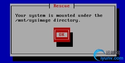

第二步:重启进入救援模式启动系统

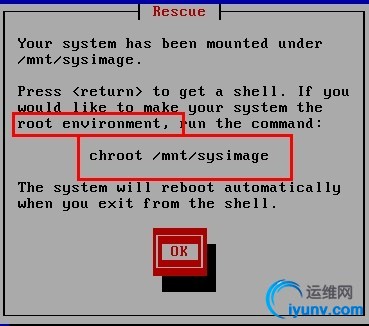

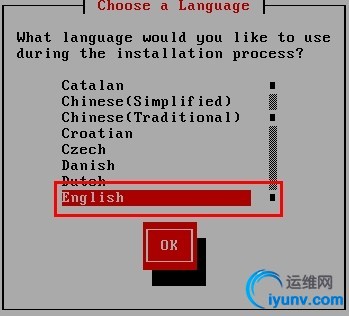

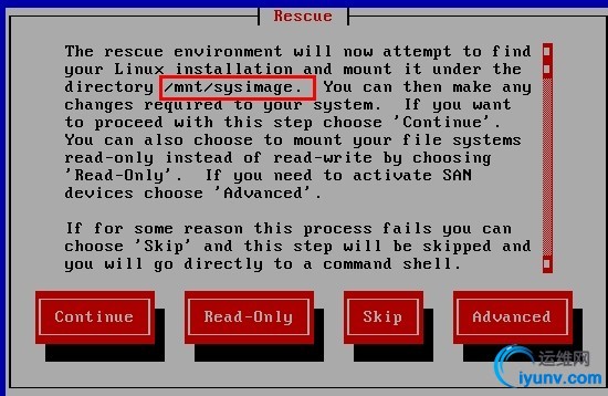

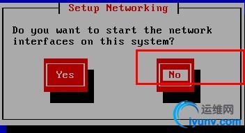

第三步:基本选项设置
Continue
OK之后
在这里就可以插入移动硬盘或者是U盘拷贝数据了!
