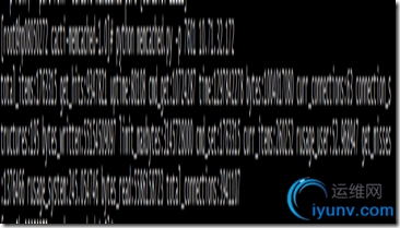

5、为了确认这个脚本是否能够正常运行,可以运行脚本进行测试
     python memcached.py hostname
  正常情况下,我们可以取得所连接服务器的一些数据。

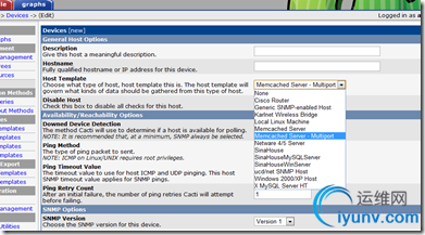

  6、登录进入Cacti系统,选择导入模板,选择我们下载的模板中的 cacti_memcached_host_template.xml 文件,其它选项保持默认,进行保存
  此时,我们在Cacti系统中引入模板就已经完成了,你会看到成功的提示,并且有一些相关的信息显式或者一些报错的界面。如果没有成功,可以参考这里的帮助。

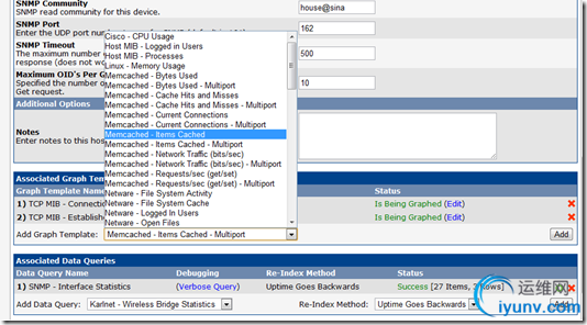

  7、系统的配置和使用
  安装完成后,我们可以在新建Device时看到对应的模板,如下图
  对于已经存在的Device,也可以在Associated Graph Templates中选择对应的模板
  8、之后就可以在Graph中看到对应图表了。
