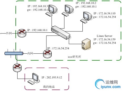

  由于最近上网账号没有钱了,苦于没有网上,就从另一个实验室拉了电信,我就在那搞了个proxy来上网。那个实验室的网络分布大致是这样的,如下图:
  xxx研究所里边的电脑用192.168.10.x的IP就可以上到外网征战沙场,甚至挂机down岛国片,用172.16.54.x的IP就可以在内网横行霸道,享受IEEE等学术论文下载。当然,如果想用内网通过个人ID去上外网也是可以的,只是这个钱要自己出,本人的钱就用光了:(
  苦逼我的希望能够借助xxx研究所的外网,少花点钱,就只能在Linux Server上动手脚了。

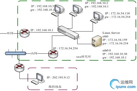

  Linux Server 装的是 ubuntu10.04,然后我打算在上边建立一个虚拟网卡,IP地址和网关分别为: IP 192.168.10.30 gw 192.168.10.1,建立后的图如下所示:
这样的话,理论上linux server可以同时访问两个网段,也就是说可以通过192.168.10.1的网关出去了。如果我在linux server上边做个proxy,那么我就可以在我电脑上免费上网了:>

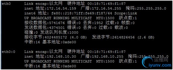

ifconfig
就可以看到如下:

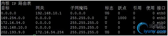

route –n
可以看到如下
