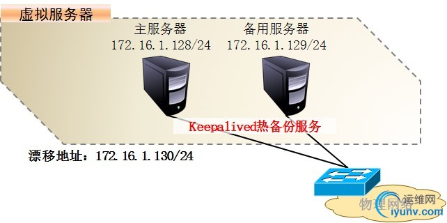

基于VRRP协议的热备方式,Keepalived可以用作服务器的故障切换,每个热备组可以有多台服务器——当然,最常用的就是双机热备了。在这种双机热备方案中故障切换主要针对虚拟IP地址的漂移来实现,因此能够适用于各种应用服务器(不管是Web、FTP、Mail还是SSH、DNS......)。
网络拓扑:
主备服务器都需要安装Keepalived,使用rpm或yum方式安装httpd、vsftpd提供Web、FTP服务。

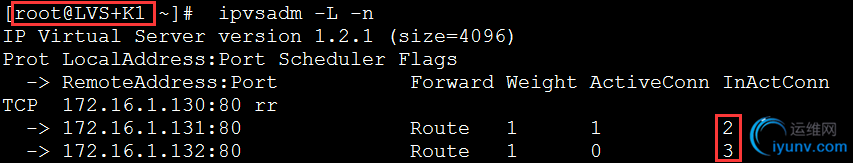

[iyunv@LVS+K1 ~]# ipvsadm -Ln    <==查看节点状态

1)全局配置,热备配置
首先应为主,从调度器实现热备功能,漂移地址使用LVS群集的VIP地址。

#客户机通过网页访问http://172.16.1.130,可以看到由Web服务器提供的网页内容,多刷新几次然后到LVS主调度器上查看负载均衡情况:
#当前LVS备用调度器处于监控状态,并没有正式工作,所以上面并没有负载均衡记录:
#手动将LVS主调度器关机(或者断开eth0连接),然后再次刷新网页。如果能浏览到网页内容说明已经成功切换到LVS备用调度器上,然后查看LVS备用调度器的负载均衡情况:
#在LVS主服务器宕机或断开连接的情况下,客户机打开网页发现仍然可以继续访问Web服务器提供的网页,此时的网站负载均衡功能由LVS备用服务器提供:
注意:当LVS主服务器修复上线后,会再次夺取控制权,而LVS备用服务器也将回到监听状态。
