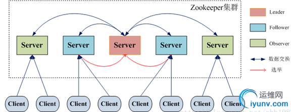

二、Zookeeper
2.1 整体架构
  在Zookeeper集群中,主要分为三种角色,而每一个节点同时只能扮演一种角色,这三种角色分别是:
  ① Leader 接受所有Follower的提案请求并统一协调发起提案的投票,负责与所有的Follower进行内部的数据交换(同步);
  ② Follower 直接为客户端服务并参与提案的投票,同时与Leader进行数据交换(同步);
   Observer 直接为客户端服务但并不参与提案的投票,同时也与Leader进行数据交换(同步);
  图 2.1 ZK集群

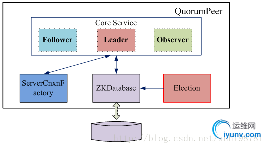

2.2 QuorumPeer的基本设计
  图 2.2 QuorumPeer基本结构
  ZooKeeper对于每个节点QuorumPeer的设计相当的灵活,QuorumPeer主要包括四个组件:客户端请求接收器(ServerCnxnFactory)、数据引擎(ZKDatabase)、选举器(Election)、核心功能组件(Leader/Follower/Observer)。其中:
  ① ServerCnxnFactory负责维护与客户端的连接,接收客户端的请求并发送相应的响应;
   ZKDatabase负责存储/加载/查找数据,基于目录树结构的KV+操作日志+客户端Session;
   Election负责选举集群的一个Leader节点;
   Leader/Follower/Observer一个QuorumPeer节点应该完成的核心职责;

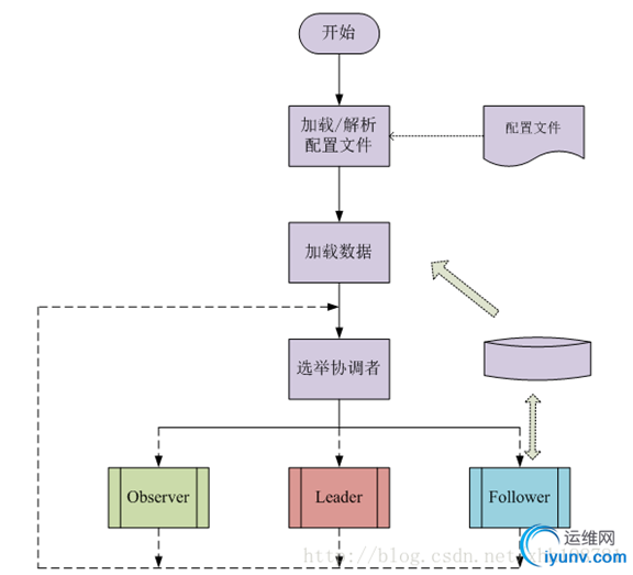

2.3 QuorumPeer工作流程
  图 2.3 QuorumPeer工作流程

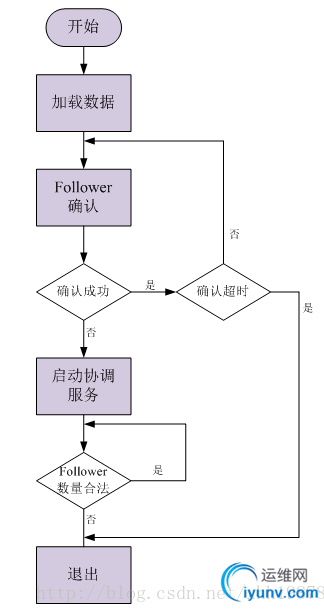

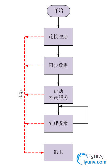

  (1) Leader职责
  图 2.4 Leader工作流程
  Follower确认: 等待所有的Follower连接注册,若在规定的时间内收到合法的Follower注册数量,则确认成功;否则,确认失败。

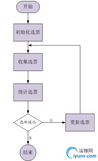

  (1) LeaderElection选举算法
  图 2.6 LeaderElection
  选举线程由当前Server发起选举的线程担任,他主要的功能对投票结果进行统计,并选出推荐的Server。选举线程首先向所有Server发起一次询问(包括自己),被询问方,根据自己当前的状态作相应的回复,选举线程收到回复后,验证是否是自己发起的询问(验证Zxid 是否一致),然后获取对方的id(myid),并存储到当前询问对象列表中,最后获取对方提议的Leader 相关信息(id,zxid),并将这些 信息存储到当次选举的投票记录表中,当向所有Serve r
  都询问完以后,对统计结果进行筛选并进行统计,计算出当次询问后获胜的是哪一个Server,并将当前zxid最大的Server 设置为当前Server要推荐的Server(有可能是自己,也有可以是其它的Server,根据投票结果而定,但是每一个Server在第一次投票时都会投自己),如果此时获胜的Server获得n/2 + 1的Server票数,设置当前推荐的Leader为获胜的Server。根据获胜的Server相关信息设置自己的状态。每一个Server都重复以上流程直到选举出Leader。
  1) 初始化选票(第一张选票): 每个quorum节点一开始都投给自己;
  2) 收集选票: 使用UDP协议尽量收集所有quorum节点当前的选票(单线程/同步方式),超时设置200ms;
  3) 统计选票:
  ① 每个quorum节点的票数;
  ② 为自己产生一张新选票(zxid、myid均最大);
  4) 选举成功: 某一个quorum节点的票数超过半数;
  5) 更新选票: 在本轮选举失败的情况下,当前quorum节点会从收集的选票中选取合适的选票(zxid、myid均最大)作为自己下一轮选举的投票;

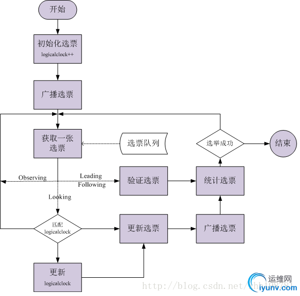

  (2) FastLeaderElection选举算法
  FastLeaderElection是标准的fast paxos的实现,它首先向所有Server提议自己要成为leader,当其它Server收到提议以后,解决 epoch 和 zxid 的冲突,并接受对方的提议,然后向对方发送接受提议完成的消息。
  FastLeaderElection算法通过异步的通信方式来收集其它节点的选票,同时在分析选票时又根据投票者的当前状态来作不同的处理,以加快Leader的选举进程。
  每个Server都一个接收线程池和一个发送线程池, 在没有发起选举时,这两个线程池处于阻塞状态,直到有消息到来时才解除阻塞并处理消息,同时每个Serve r都有一个选举线程(可以发起选举的线程担任)。
  1) 主动发起选举端(选举线程)的处理
  首先自己的 logicalclock加1,然后生成notification消息,并将消息放入发送队列中, 系统中配置有几个Server就生成几条消息,保证每个Server都能收到此消息,如果当前Server 的状态是LOOKING就一直循环检查接收队列是否有消息,如果有消息,根据消息中对方的状态进行相应的处理。
  2) 主动发送消息端(发送线程池)的处理
  将要发送的消息由Notification消息转换成ToSend消息,然后发送对方,并等待对方的回复。
  3) 被动接收消息端(接收线程池)的处理
  将收到的消息转换成Notification消息放入接收队列中,如果对方Server的epoch小于logicalclock则向其发送一个消息(让其更新epoch);如果对方Server处于Looking状态,自己则处于Following或Leading状态,则也发送一个消息(当前Leader已产生,让其尽快收敛)。
  图 2.7 FastElection

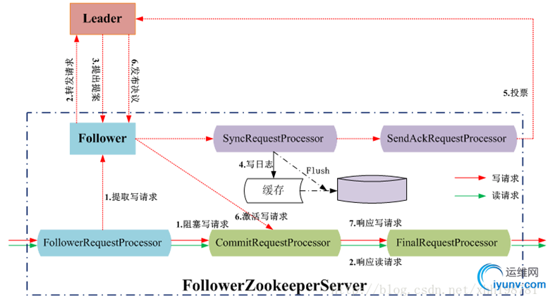

  (1) Follower节点处理用户的读写请求
  图 2.8 Follower

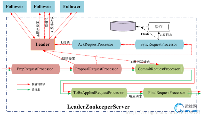

  (2) Leader节点处理写请求
  图 2.9 Leader
  值得注意的是, Follower/Leader上的读操作时并行的,读写操作是串行的,当CommitRequestProcessor处理一个写请求时,会阻塞之后所有的读写请求。
