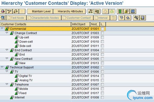

  考虑一个例子层次的客户联络层次“,用于限定电信呼叫中心接收电话。
  图1:客户联络层次

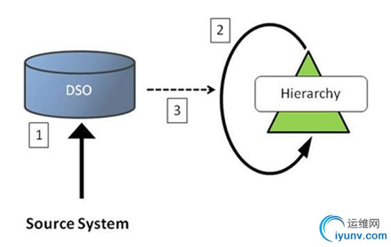

  我们怎样才能解决这个问题呢?
  总之,解决的办法是获取数据到一个数据存储对象(DSO)[1],使确定的InfoObject有正确的属性[2],加载一个虚拟的层次结构(数据集市接口)[3]和提高本提取,以取代从DSO数据的伪层次结构[4]。此过程将在下面更详细地进行说明。
  图2:解决方案概述

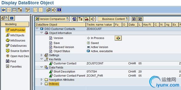

  第一步是得到的层次结构的数据转换成一个DSO。为此目的,我们可以使用一个事务处理的数据源。构建一个简单的层次结构相结合的节点ID和它的父节点ID是足够的。
  图3:DSO ZDSOCUST
  重要的是要注意,我们不需要一个层次数据源。无论什么样的数据源和类型的提取,SAP允许不同的程序,以获取的“交易“ 。
  在这个例子中所用的DSO ZDSOCUST填充用一个简单的平面文件。
  联系我们说明家长联系

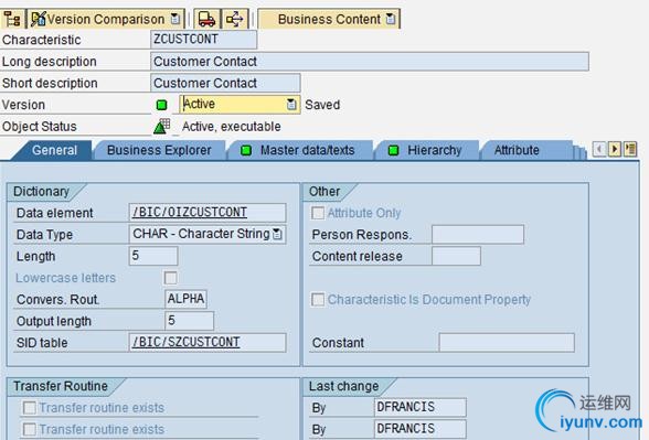

  图4:的InfoObject客户服务联系我们

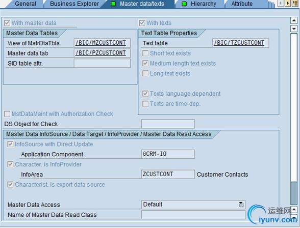

  使用交易代码RSD1,保持的InfoObject作为信息资源直接更新。
  启用后,相应的复选框选择一个应用程序组件。根据上的InfoObject属性,这将允许加载属性,文字和层次结构的数据的特性。
  作为信息提供者,将其分配给一个资讯区域的特征标记。的InfoObject将被显示在信息提供者树在数据仓库工作台。
  作为出口数据源中启用的特点。这允许提取的的InfoObject数据使用的数据集市接口。
  图片5的InfoObject

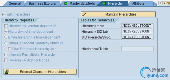

  很明显,你还需要到指定的InfoObject包含层次。具体的设置,如时间依赖性和版本,所产生的影响的表,这将反过来又需要特定编码后数据源中的增强。
  图片6与层次的InfoObject

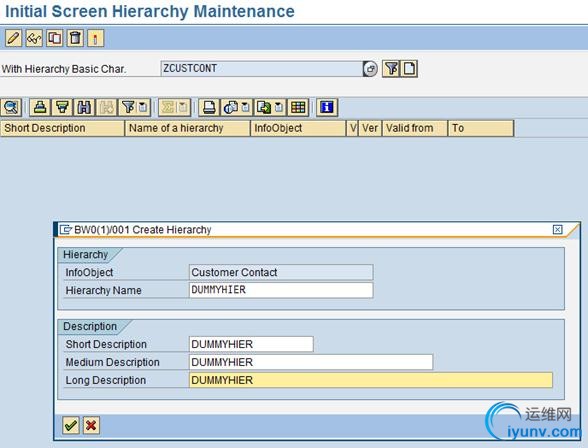

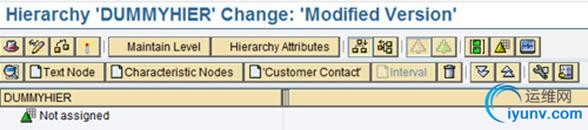

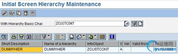

  现在的InfoObject是正确的维护和激活,我们可以建立一个虚拟的层次结构中,我们将使用后为出发点的数据提取。本手册的过程中需要做一次(每SAP BW系统中的景观)。使用按钮“ 保持层次结构,以创建虚拟的层次结构。
  图片7创建一个虚拟的层次结构
  酮(虚设)节点添加到该层次结构是足以激活的层次结构。添加一个文本节点是最简单的。
  图像8使用一个空节点
  9张图片的虚拟层次结构

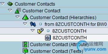

  接下来的步骤是生成的出口数据源。这实际上会产生一个数据集市提取属性(M),文本(T)和层次结构(H),根据的InfoObject设置。的“ 数据仓库工作台“(交易代码RSA1),然后右键单击上的InfoObject。在上下文菜单中,选择“ 附加功能“>”生成,出口数据源“。通常得到的技术名称'M','T'或'H'> 8,可以发现应用程序组件被称为“数据集市主数据(DM-IO),之后复制此应用程序组件的数据源区域的数据源数据仓库工作台(记得检查BW系统本身作为源系统,在屏幕的左上方)。如果该特定应用程序组件尚未激活您的BW系统中,可以发现新的数据源的应用程序组件的未分配节点'(NODESNOTCONNECTED的)。
  现在,我们有层次结构的数据源,我们可以将它连接到我们的InfoObject层次结构,通过传输规则。层次数据源的尚未使用的SAP NetWeaver 2004s/7.0技术支持,因此,我们仍然需要使用SAP BW 3.5的数据源和传输规则来建立连接。事实上,我们连接的InfoObject本身。为了创建传输规则,右键单击层次结构,并使用上下文菜单中去“附加功能”>“创建传输规则”。接下来,我们需要选择正确的源系统。由于我们要采用的出口数据源我们前面创建的,选择你登录到一个相同的SAP BW系统。会弹出一个列表所有可用的数据源,源系统。选择出口数据源我们先前创建的。它应该有名称8 <>'H'。传输规则自动生成的,而事实上,他们建立的出口数据源和的InfoObject层次之间的联系。

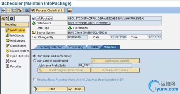

  创建一个新的Infopackage层次结构的数据源,通过右键点击数据源,然后选择“ 创建Infopackage ... “。给“Infopackage一个描述性的名称和刷新“ 可用的层次结构。这将加载在源代码中提供的所有层次结构。我们只创建了一个虚拟的层次结构,这将是唯一的等级,我们可以提取。选择这个虚拟的层次和保存Infopackage的。这是明智的重命名的目标层次。
  图片10 InfoPackage

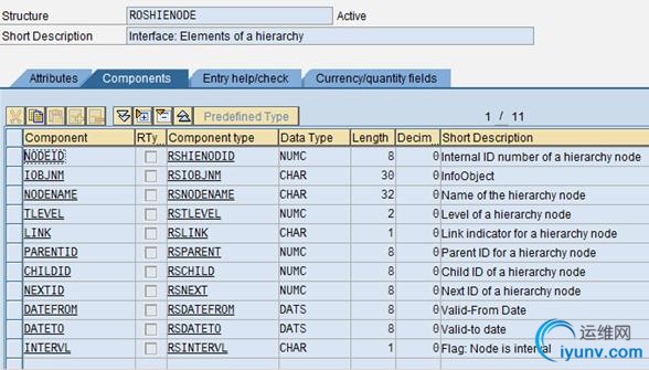

  功能模块EXIT_SAPLRSAP_004被称为每次执行的层次结构数据源。它是功能组的一部分。该功能模块包含一个包括称为“ ZXRSAU04“。这包括可以提高使用ABAP代码从我们前面加载的DSO来获取数据。最重要的表在此退出是表C_T_HIENODE的的应该充满层次的实际数据。这表的类型RSAP_T_HIENODE,它是这样定义的结构ROSHIENODE。
  图片12结构ROSHIENODE
  需要注意的是不是所有的字段,以便成功地建立层次结构。根据不同的层次结构属性中的InfoObject设置,其他领域,甚至其他表可以成为必需的。

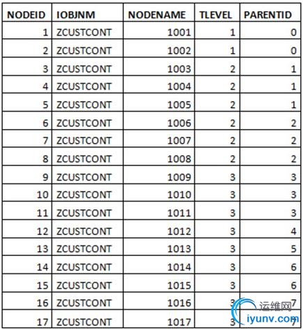

  上面的例子中的层次结构是相当直接的,因此,它是足够的填充只有一个选择的字段的表C_T_HIENODE; NODEID,IOBJNM,NODENAME,TLEVEL和PARENTID。
  让我们在这些领域有更详细的了解。的的字段NODEID有被唯一地定义。进行领域IOBJNM应填写的InfoObject名ZCUSTCONT“或值0 HIER_NODE”如果你想加载一个文本节点。领域NODENAME应填写与实际值(的InfoObject值或文本节点的描述)。也可以使用复合的InfoObject,但那么我们就需要到指定的复合价值。试想一下,我们的InfoObject ZCUSTCONT复合国家。填充该字段NODENAME如果我们“1003”的值,这个值会被自动分割成国家“BE”和“客户联系”1003“。
  下一个字段被称为TLEVEL并包含该节点的层级。如果一个节点的层级是不等于其父母和1的层次结构级别的总和,这将产生一个错误,当加载的层次结构。的层次结构的最上层节点被称为根和多根被允许在一个单一层次。这根节点总是有层次的水平。PARENTID包含的父节点ID。
  表1填充C_T_HIENODE
  根据您的层次结构特性,其他领域和/或表是必需的。例如,如果你有一个随时间变化的层次结构,的领域DATEFROMDATETO应填补。
  现场NODENAME独一无二的,除了,当领域LINK包含值'X'(首都),它可以为一个层次结构节点在层次结构中包括几次在不同的层次分支。换句话说,一个NODENAME可以有多个父节点。在一份报告中,当使用这些重复的层次结构节点的InfoObject值的关键人物值,将显示多次的层次。当然,这关键的人物只会考虑一次,结果行!当使用的时间间隔,你也将有填写的表格C_T_HIEINTV。

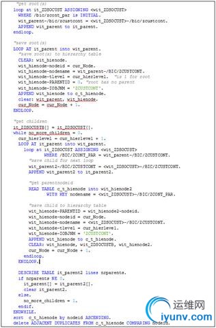

  如果我们有一个DSO,只包含节点ID和它的父节点ID,我们有足够的信息来构建我们的层次结构。但是,我们需要手工计算的层级。最好的做法是开始与根(S)和它的孩子,然后找到这些儿童和儿童等。需要注意的是每根当然应该单独列出。

  在ABAP程序做的第一件事是删除虚拟层次的内部表C_T_HIENODE的数据。

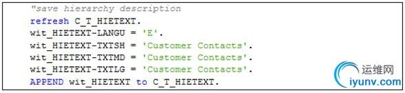

  现在,我们可以设置的层次结构描述的“ 客户联系“。
  接下来,我们需要获取数据从DSO到内部表的层次结构。
  对于每个节点,我们需要找出的层级和它的父节点的ID。确保所有相关领域都充满。正如前面提到的,根据不同的InfoObject属性。最简单的方法是自顶向下和从根(S)。根是一个没有父节点。层次结构可以由多根。一旦我们确定了根,我们可以搜索它的孩子。然后,我们需要寻找的孩子的孩子。每一条记录被保存表中的C_T_HIENODE。我们将继续这个过程,直到所有的记录被处理。
  现在,我们已经完成了数据源的增强,最后一步是执行的Infopackage的。这将填充层次结构的基础上,我们的数据集加载到一个DSO。完整的加载程序可以被自动执行流程链。
  这就是它!层次是准备用于在SAP BW报告。
