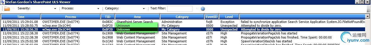

        }  Built 此项目并部署到测试网站,然后运行WebPart上的Button的Click事件,就会有错误信息写到ULS log中 (请在目录
  \Program files\Common Files\Microsoft Shared\Web Server Extensions\14\Logs 下去找相关Log, 默认情况下,跟踪log名由计算机名加上日期和时间信息组成,文件类型为“文本文档”。),通常你可以使用SharePoint ULS Log Viewer打开对应的Log文件可以看到错误事件记录如下(你也可以用微软提供的ULSViewer来查看,它的用法会有一些不同):

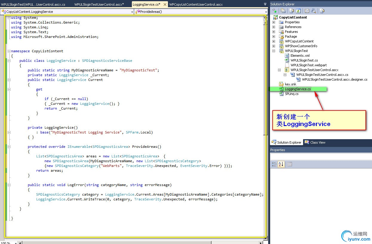

  你会注意到,在打开的Log文件中,对应的按钮事件的报错记录的Area区域值为Unkown,如果我们有多个Solution部署到服务器上,这会让我们很难识别到底是哪个Solution注册的错误,因此我们需要进一步改进我们的作法,所以,请在原项目中新创建一个类,此类继承自SPDiagnosticsServiceBase基类,如下图
  此类的定义代码如下
using System;
using System.Collections.Generic;
using System.Linq;
using System.Text;
using Microsoft.SharePoint.Administration; //需要引入
namespace CopyListContent
    public class LoggingService : SPDiagnosticsServiceBase
        public static string MyDiagnosticAreaName = "MyDiagnosticTest";
        private static LoggingService _Current;
        public static LoggingService Current
            get
                if (_Current == null)
                { _Current = new LoggingService(); }
                return _Current;
        private LoggingService()
            : base("MyDiagnosticTest Logging Service", SPFarm.Local)
        protected override IEnumerable<SPDiagnosticsArea> ProvideAreas()
            List<SPDiagnosticsArea> areas = new List<SPDiagnosticsArea>  {
                new SPDiagnosticsArea(MyDiagnosticAreaName, new List<SPDiagnosticsCategory>
                {new SPDiagnosticsCategory("WebParts", TraceSeverity.Unexpected, EventSeverity.Error) })};
            return areas;
        public static void LogError(string categoryName, string errorMessage)
            SPDiagnosticsCategory category = LoggingService.Current.Areas[MyDiagnosticAreaName].Categories[categoryName];
            LoggingService.Current.WriteTrace(0, category, TraceSeverity.Unexpected, errorMessage);
}  在此类中,我们在Area区域写入了我们当前Solution的标识名"MyDiagnosticTest",重新修改按钮事件的定义,引用我们上面定义的类来写入ULS log

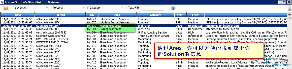

        }  重新Built Solution并部署运行,回到ULS log中用SharePoint ULS Log Viewer查看,可以看到如下
  我们可以通过识别Area字段来更加容易的找到属于我们的Solution写入的报错信息了。当然你还可以灵活的组织你需要写入的内容从而方便你更加容易地定位Solution的用户跟踪信息。
