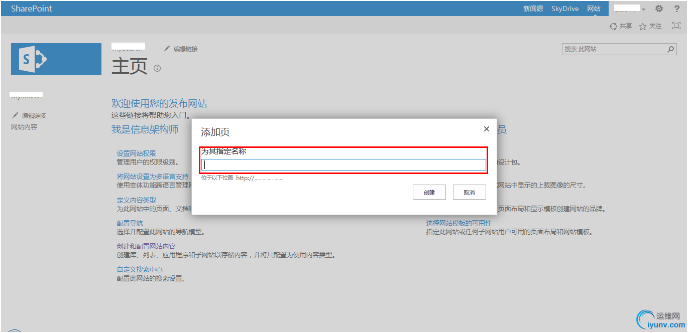

  1、首先,新建页面,用于搜索,如下图:

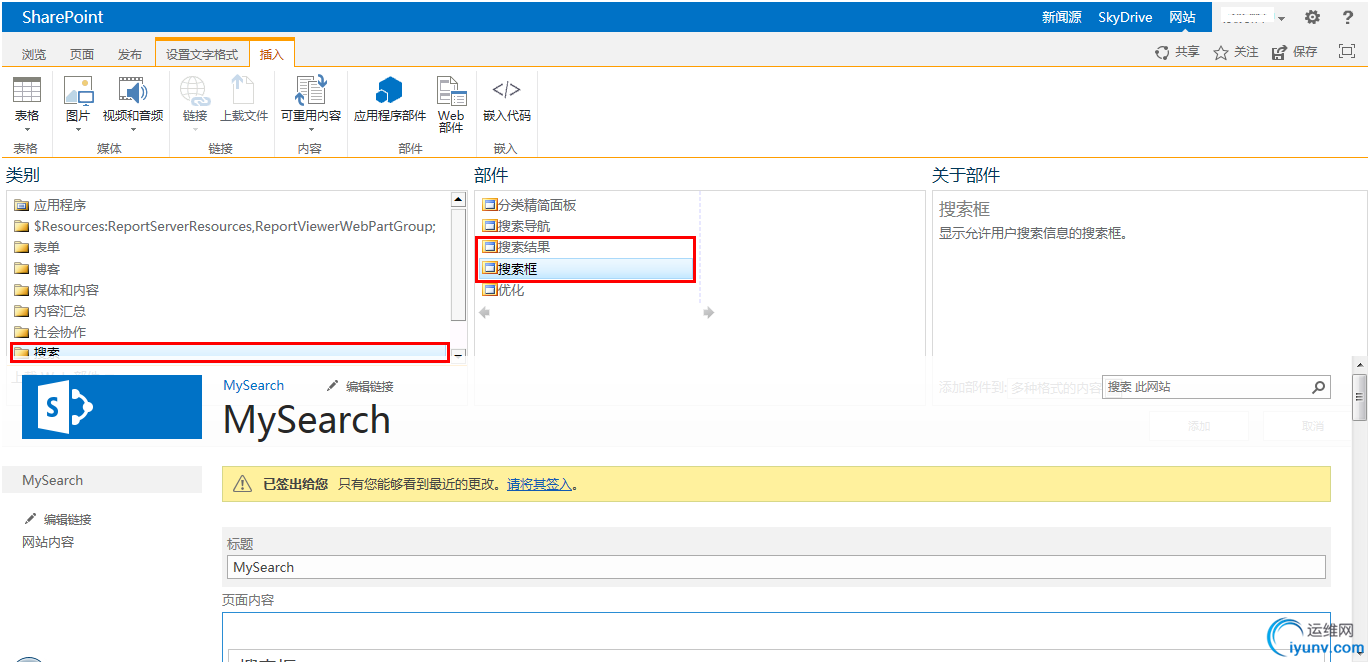

  2、添加搜索框、搜索结果部件;
  选择<搜索>类别,找到”搜索框”、”搜索结果”两个部件,添加到页面;

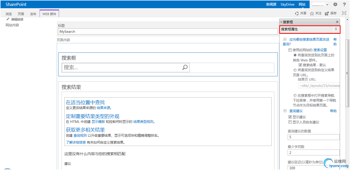

  3、配置搜索框部件;
  点击编辑WebPart,右侧可以指定搜索结果显示在本页、指定搜索页面(我这里默认,就是本页),配置查询建议和设置等。

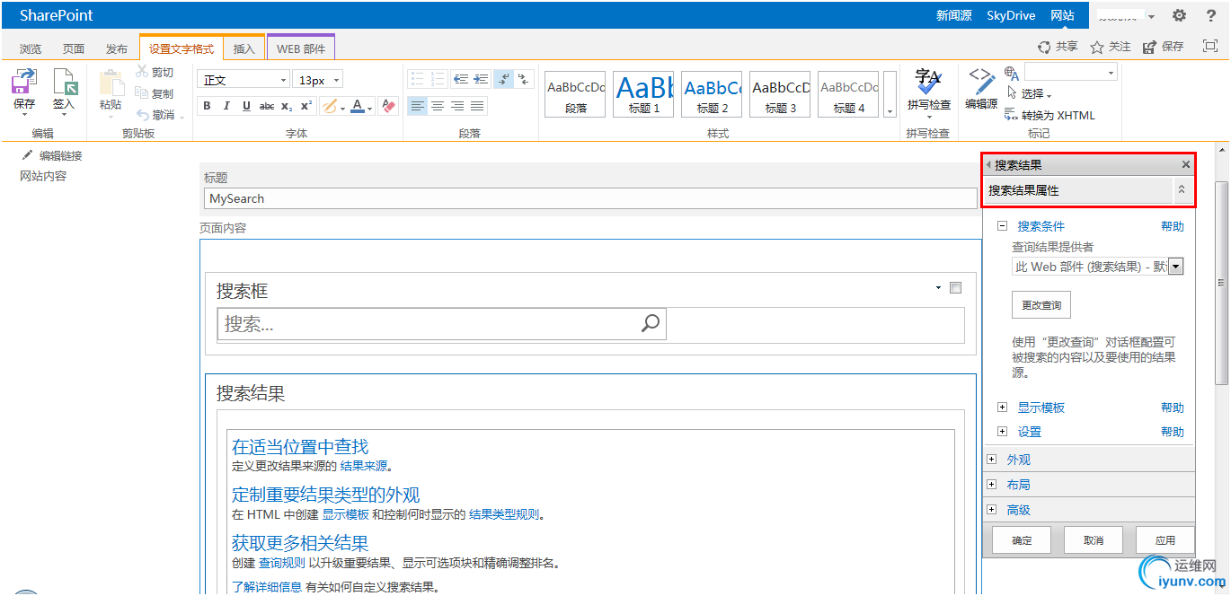

  4、配置搜索结果部件,如下图;
  点击右侧WebPart属性”更改查询”,弹出编辑对话框,在里面选择需要编辑的选项卡进行编辑(后面有介绍)。

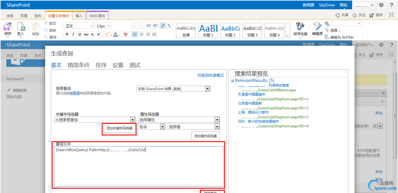

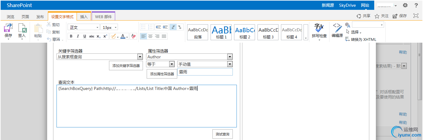

  5、配置查询条件
  在查询文本里填写” {SearchBoxQuery} Path:http://*.*.*.*/Lists/List”,点击测试查询,右侧可以进行搜索结果预览。类似SharePoint2010及之前版本的搜索范围(Search Scope),多个范围直接写”{SearchBoxQuery} Path:http://*.*.*.*/Lists/List {SearchBoxQuery} Path:http://*.*.*.*/Lists/List”就可以。
6、配置属性筛选器,点击相关托管属性,选择包含/等于等条件,选择值,如下图。

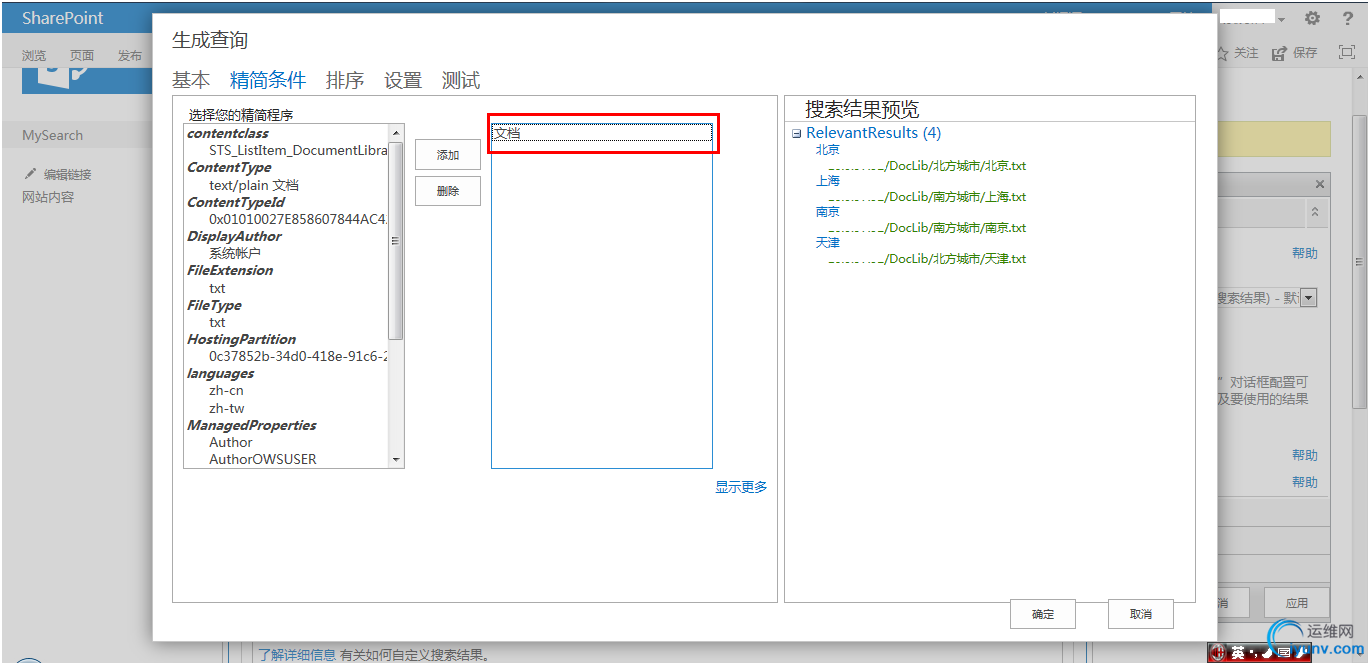

  7、选择精简条件
  如果选择了”文档”类型,就只会显示所有文档,如下图,只显示了txt结束的东东,我只传了txt的文档,没有其他格式。

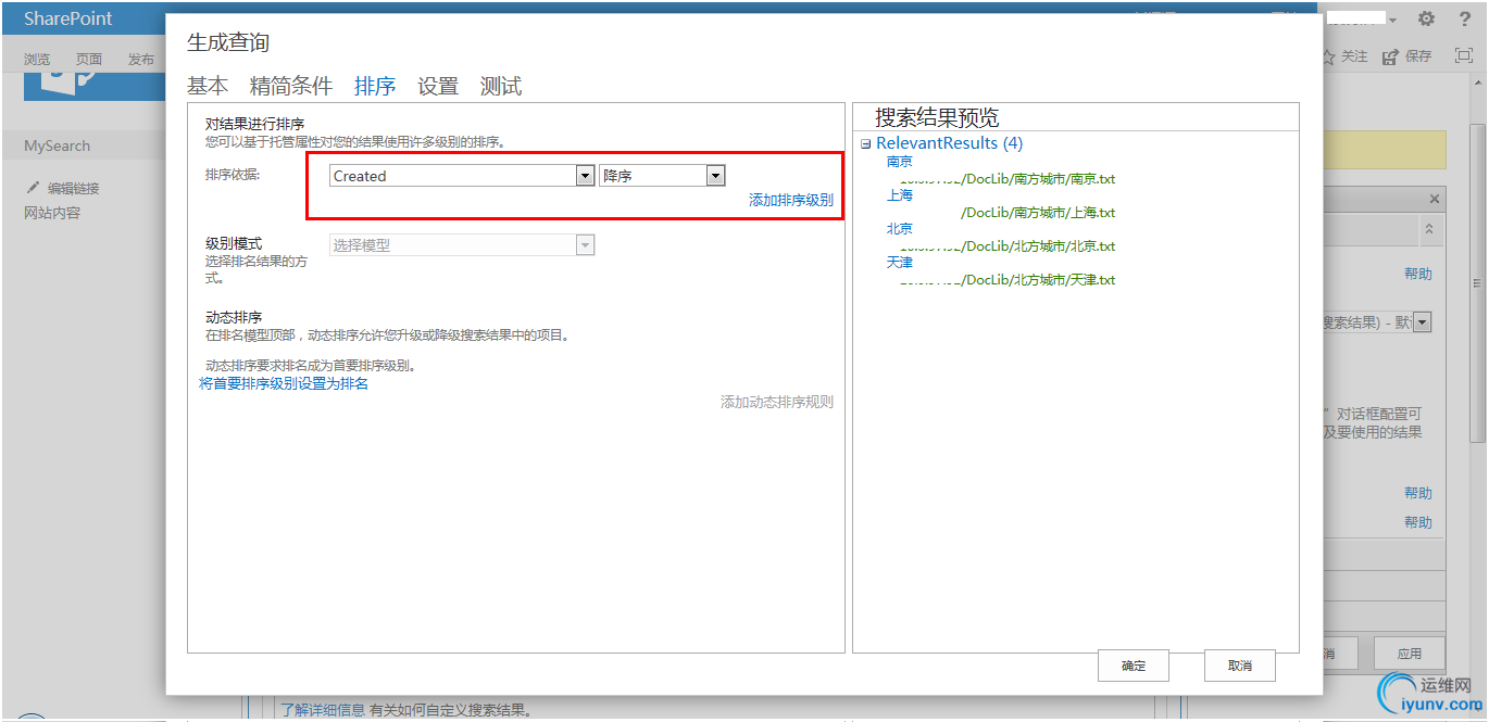

  8、排序,可以创建多个排序级别,添加排序级别就可以;

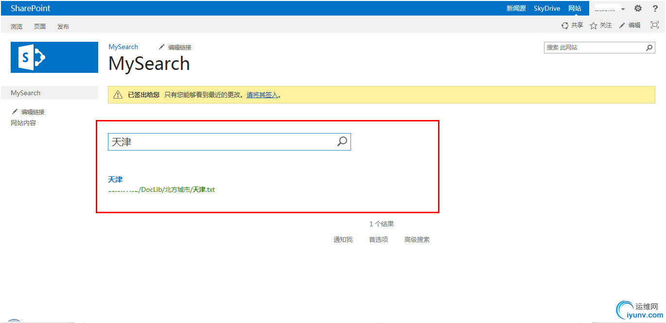

  9、搜索结果测试
  如下图,其实我的列表里也有包含”天津”关键字的,但是我设置的Path里没有天津的列表地址,所以不显示出来,这就是我们想要的结果。
