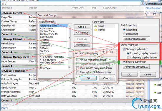

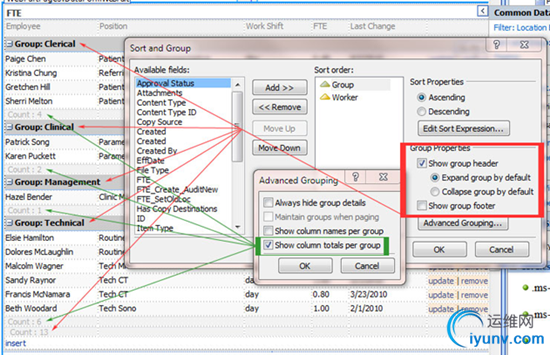

  1. 在 SharePoint Designer (SPD)中,在设计窗格中把鼠标悬停在DVWP上,点击出现的(右箭头)图标,然后点击排序和分组
  点击Common Data View Tasks顶部的Sort and Group

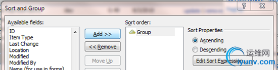

  2. 选择您要进行分组和/或排序的字段,然后点击Add>>

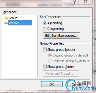

  你在可用字段中选择的任何字段都将根据排序属性进行排序 。
      所有选择过来的字段都要进行排序...
      ...但并非所有选择过来的字段都要进行分组。
   3. 对于我们而言,我们的DVWP已经通过Location进行了筛选,因此再对其分组是多余的。 因此,我们要深入到下一层,对Group进行分组。 按照我的需求,我们将工作人员姓名排序。可能对Position进行排序反而更有意义 ,这取决于管理人员的工作习惯,怎么舒适怎么来。
      选择1:显示每个Group的分组汇总
      选择2:显示组页脚
  你选择哪个选项其实并不重要,因为我们接下来要对其进行修改。 接下来我将从第2个选项继续。

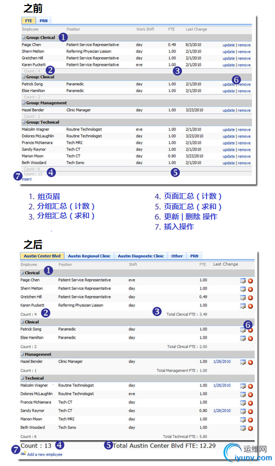

  先来看看修改“前”“后”的对比图:
本文的其余部分,我们将集中讨论组页眉和页脚(1-3)的修改。

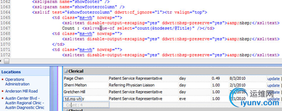

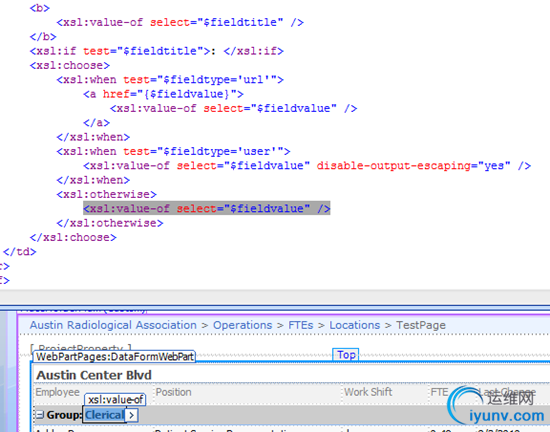

  挂在树上最低的的果子是(1)- 组页眉。 当只有一个分组时,它是相当多余的(并且很丑),这时组与组间的区分已经很明显了 ,所以让我们删除前面的文本,只是显示组名称。
  1. 在SPD的拆分视图中,在设计窗格中单击任任意一个组页眉,以便定位到代码窗格中对应的XSLT。
      在设计窗格中单击组名,在代码窗格中找到相应的XSLT
  2. 删除上图中显示的头四行。

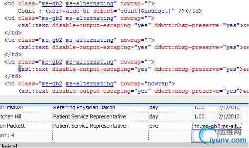

  乍一看,我们好像在(2)上没有做任何事情。 如果你喜欢默认的这个样子,那么确实如此。我希望更突出一点儿:
  1. 在SPD拆分视图中,点击任意一个组页脚
   2. 我喜欢把小计变得更黑一点,并使用和表格相同的背景色。因此,对于每一个在该TR中的TD,我把类从ms-vh改为 ms-gb2 ms-alternating。另外,我喜欢把标签和数据与上面的列标题和数据左对齐。
    <td class="ms-gb2 ms-alternating" nowrap="">
Count : <xsl:value-of select="count($nodeset)" /></td>
<xsl:text disable-output-escaping="yes" ddwrt:nbsp-preserve="yes">&nbsp;</xsl:text>
</td>
</td>

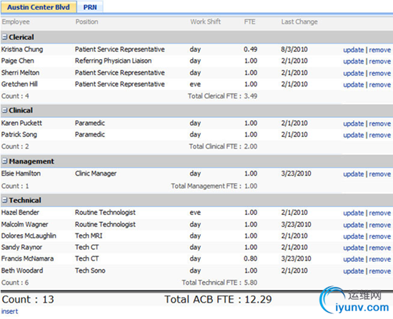

  3. 点击设计视图看效果。

  看起来已经很好了。
