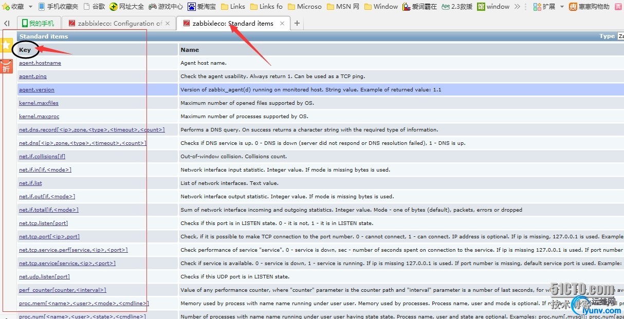

  • (1)  UnsafeUserParameters=1
  • (2)在 UnsafeUserParameters=1 下面添加 UserParameter=my.net.if
  • , /usr/local/sbin/zabbix/net.sh $1 $2    //其中UserParameter用来自定义键值,(类似于net.if.in),自己写的脚本往往会有参数,所以需要加,这是固定写法,如果脚本压根就没有什么参数,那么这个就省了。逗号后面就是我们写的脚本的路径了,再后面就是要用到的参数,有几个就写几。
  其中my.net是key
  • ,/usr/local/sbin/zabbix/net.sh $1 $2
    1、/usr/local/sbin/zabbix/net.sh  脚本的路径以及名字
    2、$1 $2 脚本的参数,有几个参数就写几个,没有的话就不写

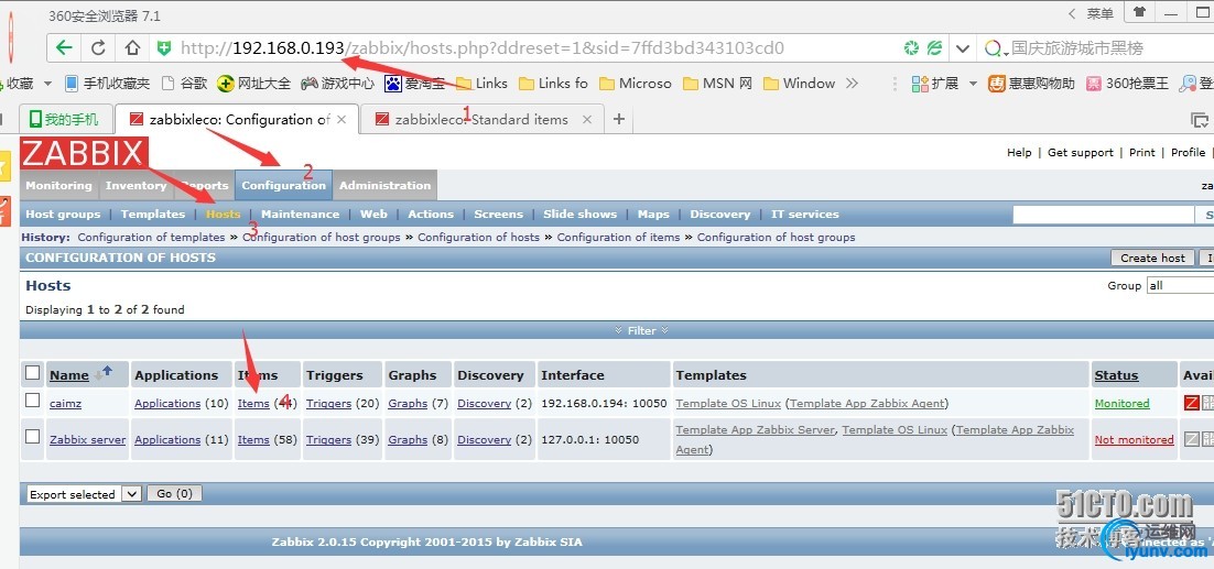

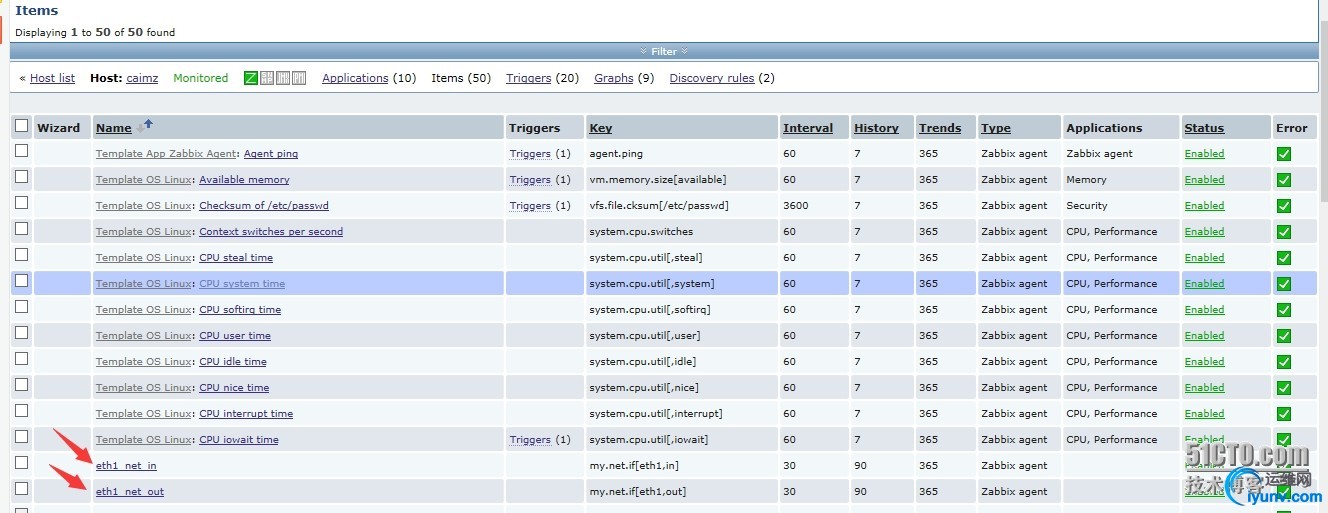

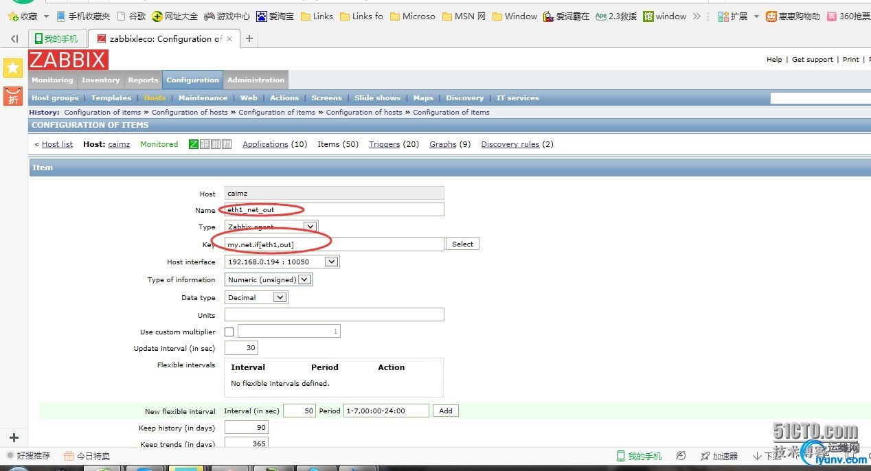

    5. 如果可以返回数值说明没问题了,接着在浏览器里面配置

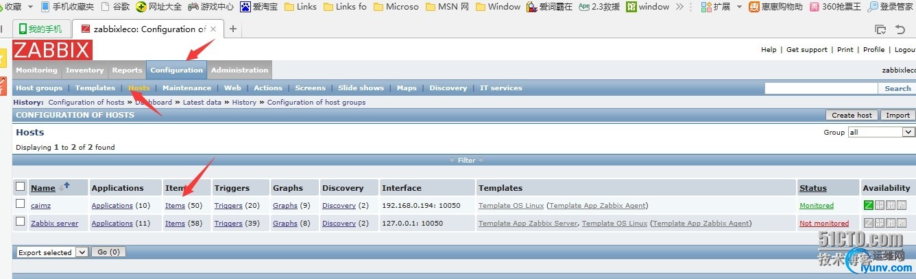

    组态 --> 主机 --> 项目  --> 创建监控项

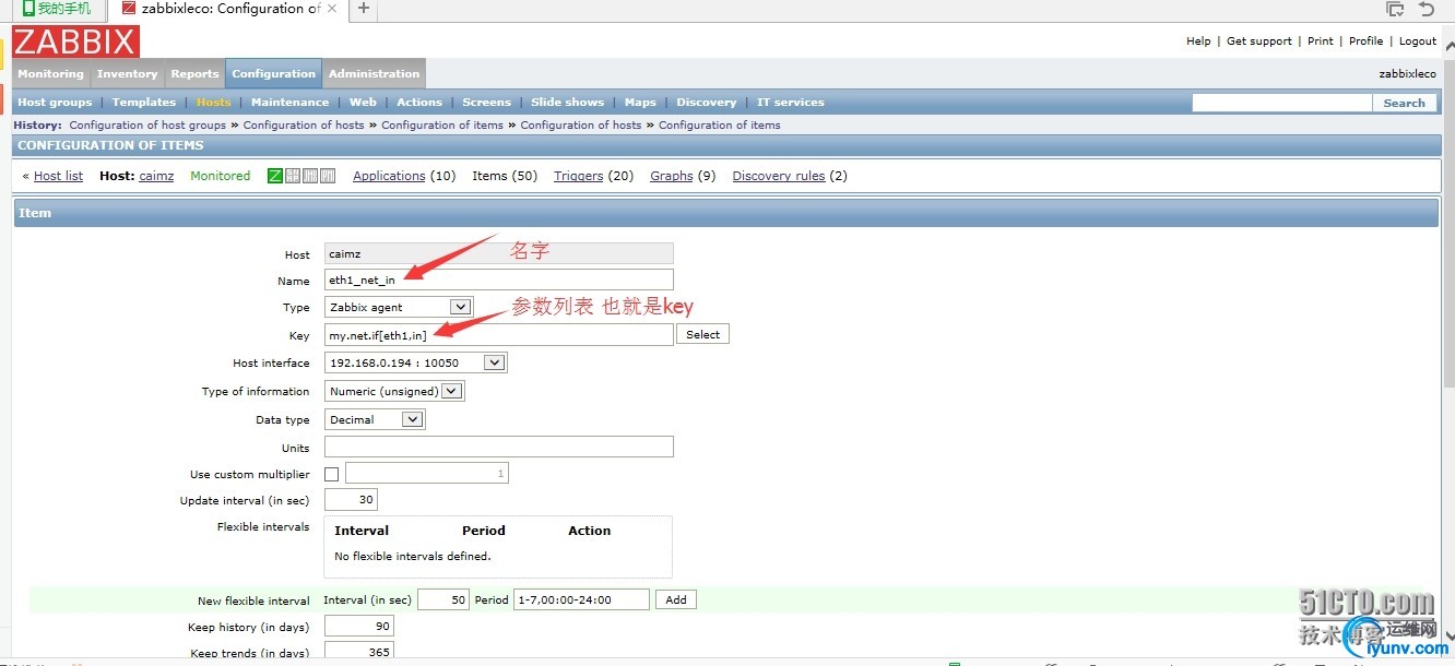

    名称 “网卡流量出”
    类型默认“zabbix代理”
    键值  "my.net.if[eth0,out]"
    数据更新间隔  60
    存档

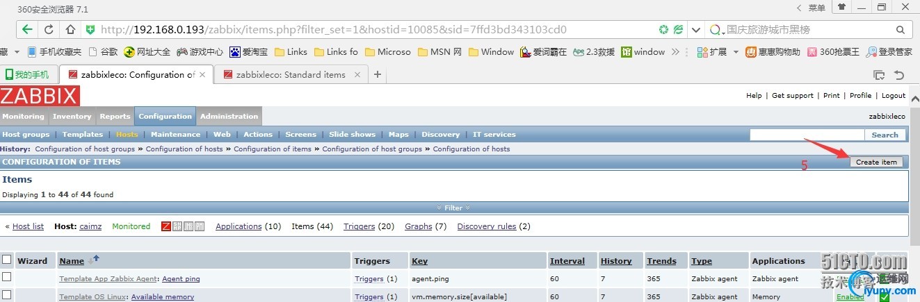

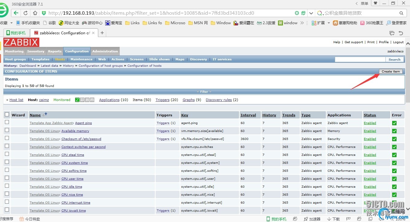

    如何将自己写的脚本添加到监控里面形成图表
    1、
    2、
    3、
    4、
    然后save。

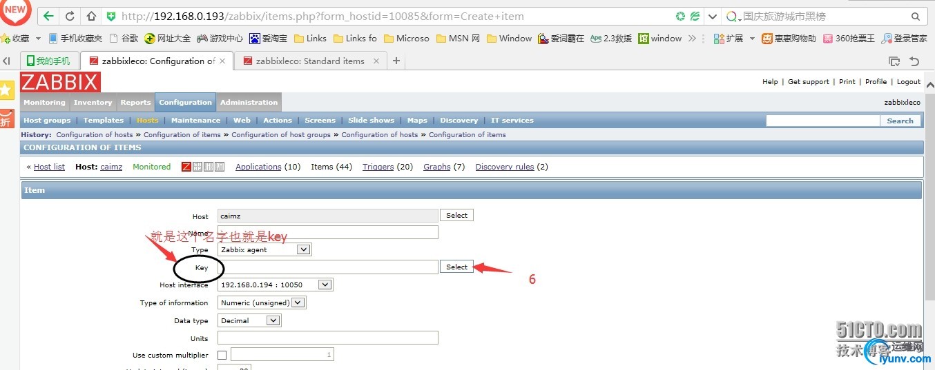

    重复操作
    5、
    6、

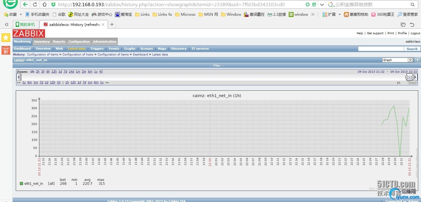

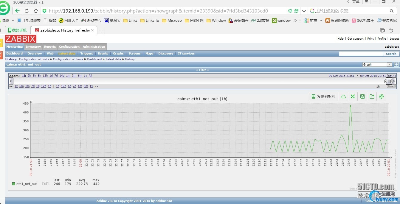

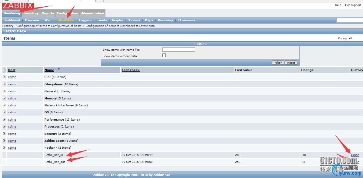

    添加完毕,此时查看对应的图表。
    7,
    最后点击那个图像即可,查看图像参数
    eth1_net_in
    wKiom1YX2faAFbzlAAZh9_6s1Ks389.jpg 7、
    eth1_net_out
