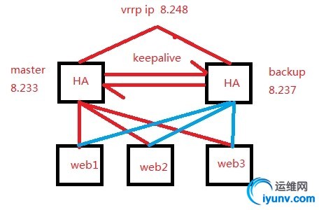

环境:
   系统 centos 6.4  64位
   架构
   目标:如果8.233这个haproxy服务器挂掉,则keepalive检测master挂掉则虚拟ip 8.248 浮动到backup上,backup这个机器的haproxy对访问要求分发到后端服务器,实现负载均衡。通过keepalive实现高可用,haproxy实现负载均衡。

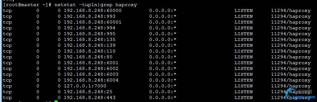

三:启动haproxy  和keepalived
  service keepalived start
  chkconfig keepalived on   加入开机启动项
  service haproxy  start
  chkconfig haproxy on   加入开机启动项

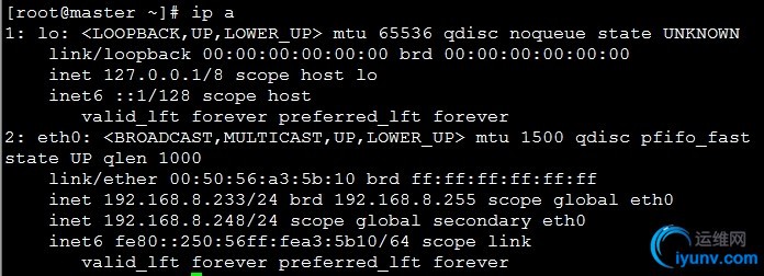

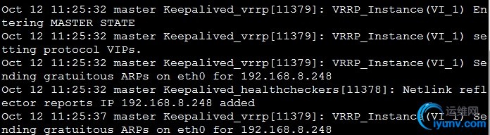

[iyunv@master ~]# tail -f /var/log/messages
通过查看日志可以发现VIP是浮动在8.233上的
通过命令  ip a 可以查看vip,ifconfig命令看不到。

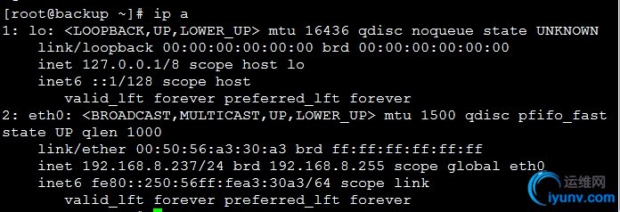

四:验证
停止8.233上的keepalived 服务,可以看到vip浮动到了8.237 这个backup服务器上
