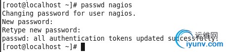

然后要建立Nagios账号,这里我使用同样的密码:
# mkdir /usr/local/nagios
# useradd nagios
# passwd nagios

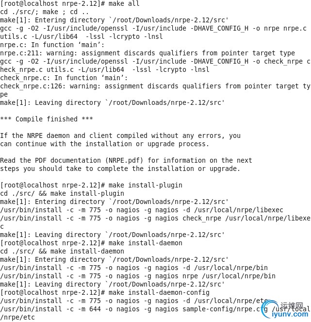

同样的将NRPE的安装包放置到/root/Downloads下面,然后进行解压缩、编译和安装
# tar –zxvf nrpe-2.12.tar.gz
# cd nrpe-2.12
# ./configure –prefix=/usr/local/nagios                    #注意这里的安装位置建议最好和主控端相同,经验之谈。
# make all
# make install-plugin  #nrpe的插件
# make install-daemon    #nrpe的进程
# make install-daemon-config    #nrpe的示例配置文件

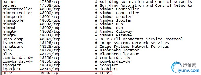

然后修改vi /etc/services档,并添加下面的内容:
nrpe                             5666/tcp                    #nrpe
这个服务列表里面有很多东西,这里只截取了一部分。
然后重新启动服务:
# /etc/init.d/xinetd restart

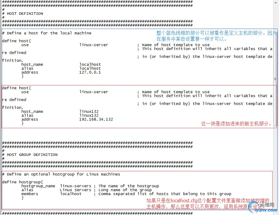

7.进行主控段对被控端配置文件的修改
  因为前面已经将被控端的环境和程序都安装好了,那么怎么能让主机这边来监控到被控端主机的信息从而实现控制的功能呢,这里就会有详细的方法。
其实很简单,只用在主控端(这里是192.168.34.131)的/usr/local/nagios/etc/objects下面找到一个localhost.cfg的配置文件,然后进行修改就可以了。

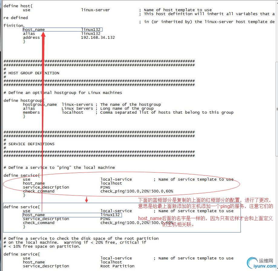

修改方法如下:
# vi /usr/local/nagios/etc/objects/localhost.cfg
先添加HOST DEFINTION的主机部分
再添加SERVICE DEFINITIONS部分
如果你需要再添加其他对被控端进行监控的功能,可以在SERVICE DEFINITIONS里面进行添加,而这里面的所有服务的内容,比如check_command后面的check_ping其实已经在/usr/local/nagios/etc/objects/templates.cfg的配置文件里面进行了定义。这里是引用的意思,再比如use也表示引用的意思,而“use  local-service”就表示引用了主机服务。

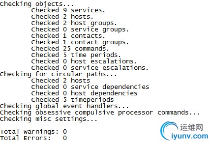

上面进行完了配置文件的修改以后,不要忘了进行配置文件的检查,看是否可以通过检查。
# /usr/local/nagios/bin/nagios –v/usr/loacal/nagios/etc/nagios.cfg
如果出现下图所示的情况,就表示验证通过。

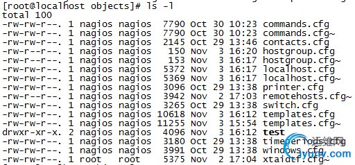

  1.首先在/usr/local/nagios/etc/objects的目录下建立组文件hostgroup.cfg和test目录文件,并且加入到nagios的用户和用户组:
  # chownnagios.nagios /usr/local/nagios/etc/objects/hostgroup.cfg
  [iyunv@localhostobjects]#ls –l查看是否已经加入到nagios的用户和用户组下面。

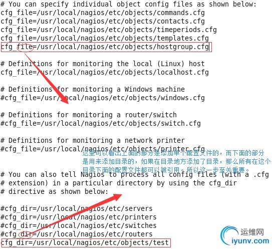

  2.在/usr/local/nagios/etc/nagios.cfg里面进行新创建的hostgroup.cfg配置文件和目录test的添加。

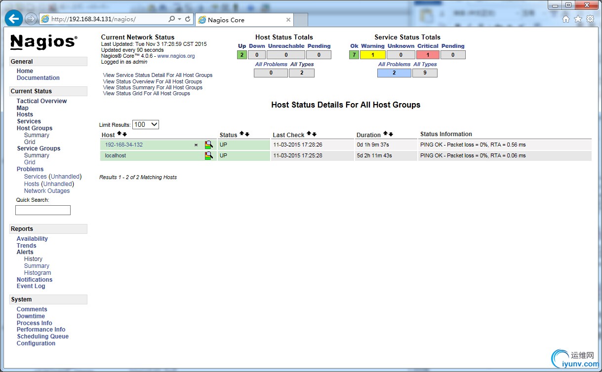

  如果通过,那就进行nagios的服务重新启动,这时候应该可以看到在web的监控页面里面
  已经有两个主机的显示了。
