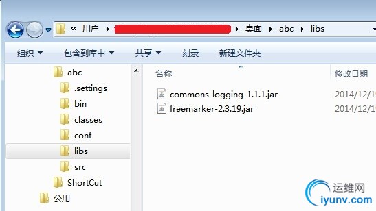

  以下图目录结构为例:
  里面的compile.sh和compile.cmd文件的内容分别为:
