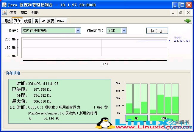

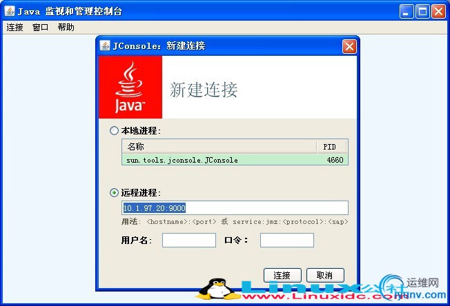

  4、启动weblogic,并在本地开启jconsole进行远程连接,选择“远程进程”,输入主机IP和端口号。
  点击“连接”,显示监控界面:
  注意:在启动和关闭weblogic时,都会调用setDomainEnv.sh脚本。如果配置完成并且启动weblogic后,再关闭weblogic时,会提示端口号已被占用,此问题是因为启动和关闭weblogic时,都会启动对该端口号的监听程序。可以考虑在setDomainEnv.sh中增加一个判断,只有在启动weblogic时,才启动对该端口号的监听。
