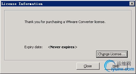

在需要进行热克隆的Windows机器上,安装VMware vCenter Converter 3.0 software components软件。安装完成后,先不要启动,使用下面提供的破解包中的p2vSupport.dll 覆盖安装目录下的对应文件。
然后,启动Converter 3.0,选择“Add License”,从破解包中选择converter.lic完成注册。

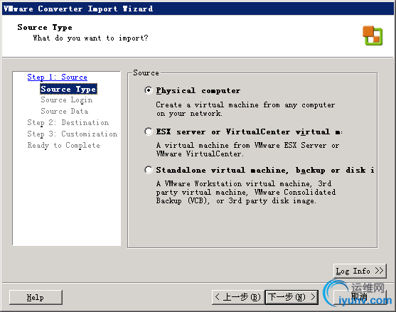

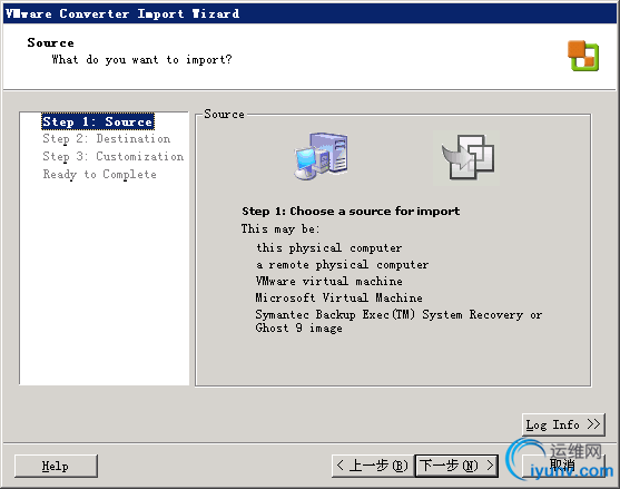

从菜单中选择“Import Machine”,这会告诉你可以从那些源(系统或文件)进行转换:
首先需要做的,是选择来源。

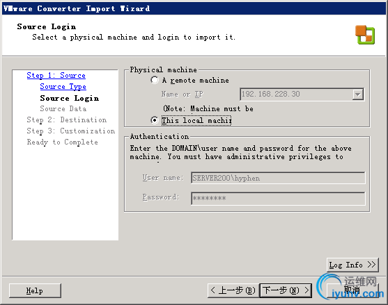

我们可以把当前虚拟客户机看成一台独立的物理服务器,选择“Physical computer”:
选择本机:
(如果要转换远程Windows服务器,需要在对方系统上安装Converter Agent,及输入管理员用户名和密码)

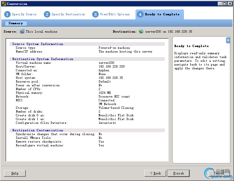

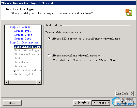

接下来,选择转换到的目标地:

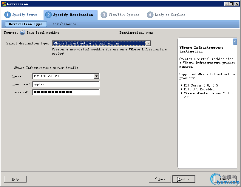

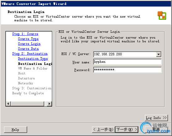

使用的是Enterprise版本,允许直接转换到ESX 或VirtualCenter服务器上。
输入ESX 或VirtualCenter服务器的IP地址及管理员用户名和密码:

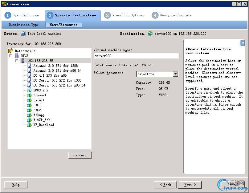

输入转换后的虚拟客户机名称:
选择VirtualCenter管理集群下的实际ESX主机:

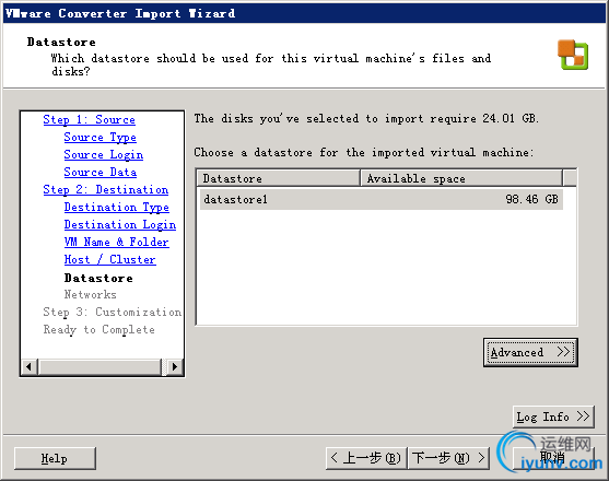

选择镜像存放的地方:
接下来还可设置转换后的网络配置,确认即会开始转换。

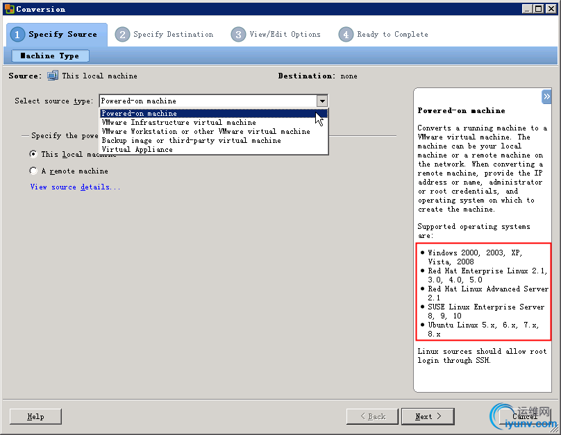

四、vConverter 4.0
vConverter 4.0可支持更多的第三方镜像,并提供Linux客户端Agent。其源、目标系统可选择范围,请见:这里。vConverter已经不再区分Starter或Enterprise版本,其License已经加入到vCenter(即VirtualCenter 4.0)中,若没有安装vSphere(即vCenter)的,可以使用Standalone进行转换。
并且,由于其已经提供更加多的Agent端,故不再区分热、冷克隆等方式,而是通过安装Agent后,连接到Server端直接进行克隆工作。vConverter standalone版本安装包同时提供Agent和Server端,方便进行多机器同时克隆操作。当然,这些功能都已加入到vSphere中,只是我用的Infrastructer 3.5暂时无法体会而已咯。
不过,vConverter 4.0已支持目标为ESXi 3.5 Server。
安装介质,可从VMware网站免费获得。技术白皮书,见这里。

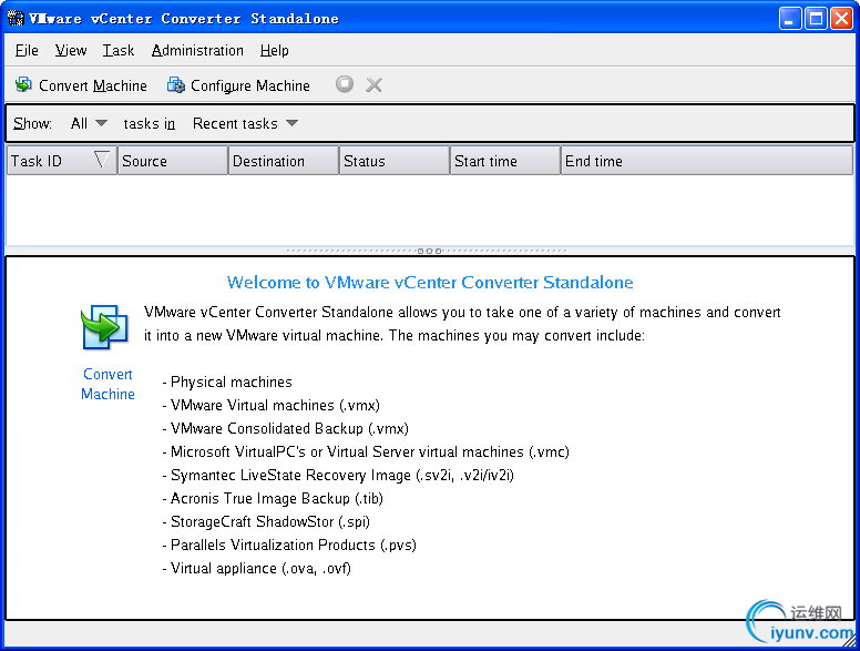

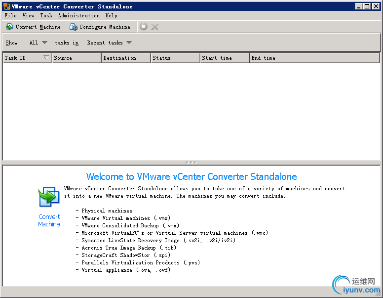

1、Windows端界面
主界面:
使用方式不用多说了,基本与3.0的相同,只是选择“Convert Machine”激活向导开始:
向导更简单和清晰,选择源后,设定目标:

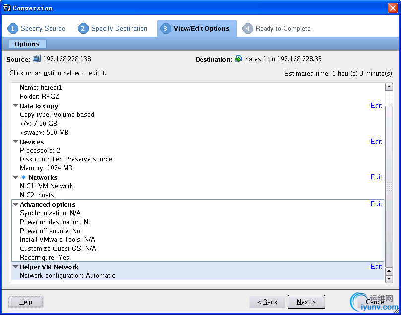

设定转换后的自定义参数:
(这也是采用vConverter进行转换,比使用nc+dd等方式更简单的原因)

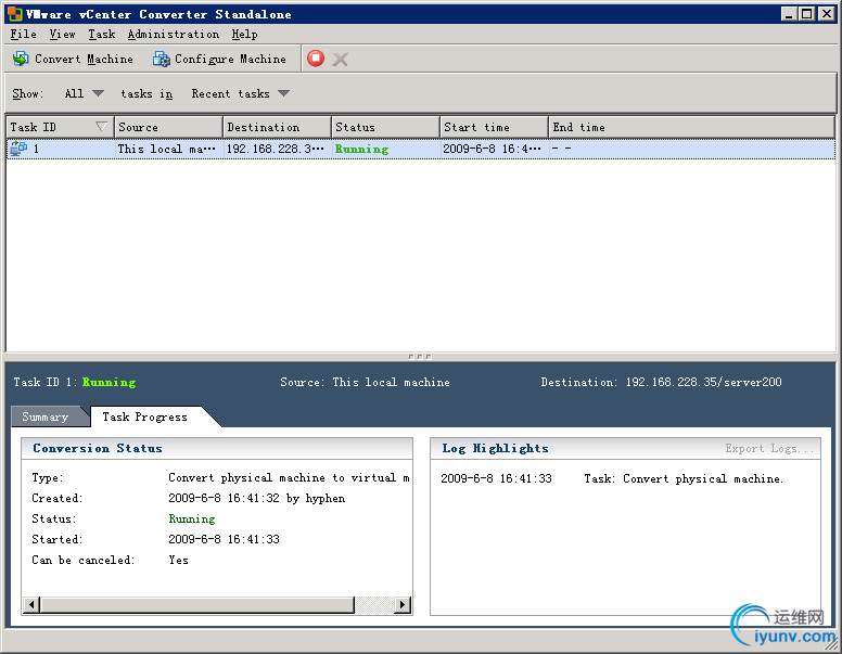

确认后,开始转换:
转换中:

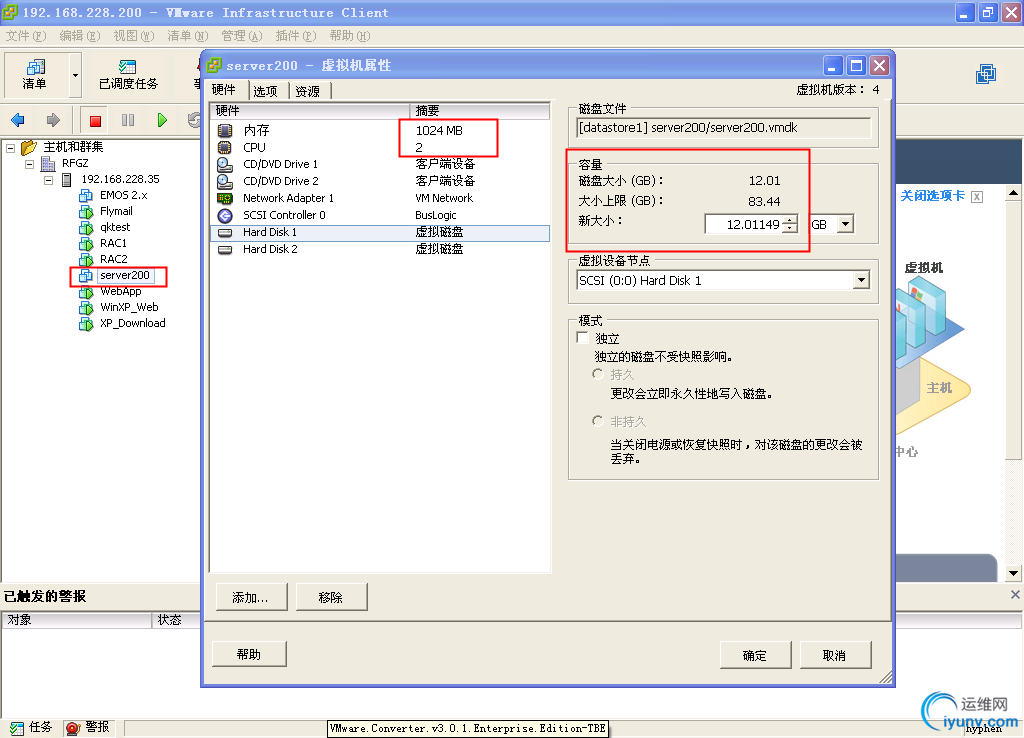

这是从VMware Infrastructure Client上看到新增加的虚拟客户机:

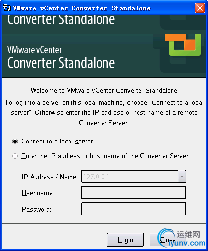

启动Xwin界面,运行客户端:
# vmware-converter-client &
登陆VMware vConverter服务端:

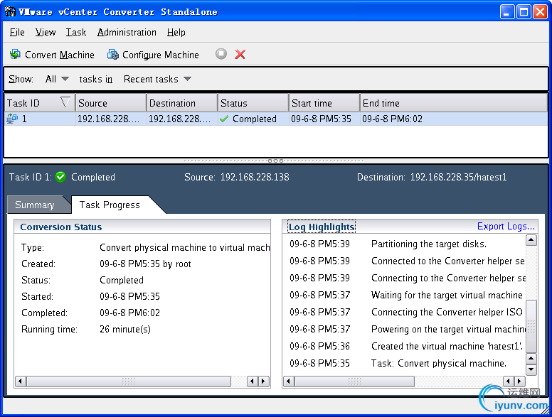

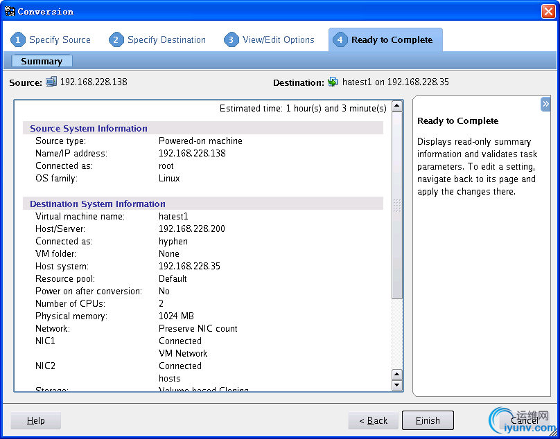

确认后,开始转换:

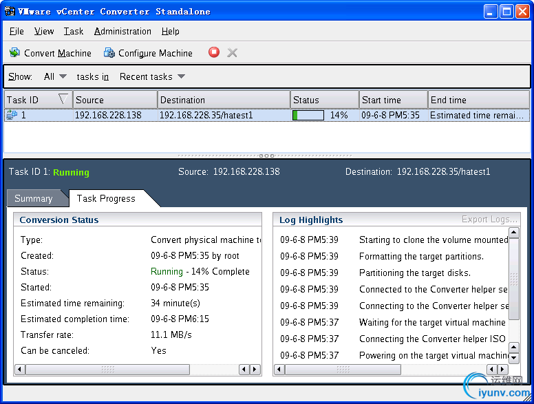

转换界面:

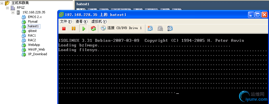

该转换,实际上在目标服务器上运行一个Debian的启动镜像,然后执行一些ssh+tar远程拷贝的脚本来进行的:
当然,拷贝是通过网络来进行,若可以使用千兆网卡,速度会提高很多的:
转换完成:
