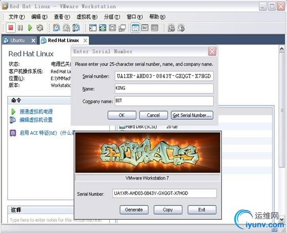

       后来,我就找了一个免安装的VM(VMware Workstation(虚拟机) V7.0.0 绿色汉化精简版)。说是免安装,其实还是要运行一些脚本的(为了安全起见,我还查看了脚本源代码,看看它做些什么事情)。最终,终于可以用了,这个虚拟机。接下来就是用自带的VM7.0  KeyGen.exe算号器得到序列号,否则,你用不了。

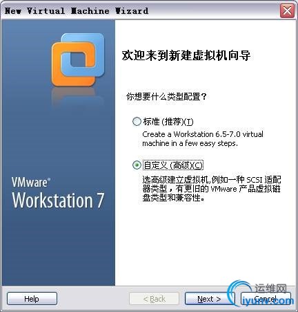

对于第一次尝试使用的初学者来说(比如像我),就直接点击“新建虚拟机”就行了,然后出现以下画面,
    我选择的是“自定义”安装,“Next”之后选择各个版本的硬件兼容性,如下图

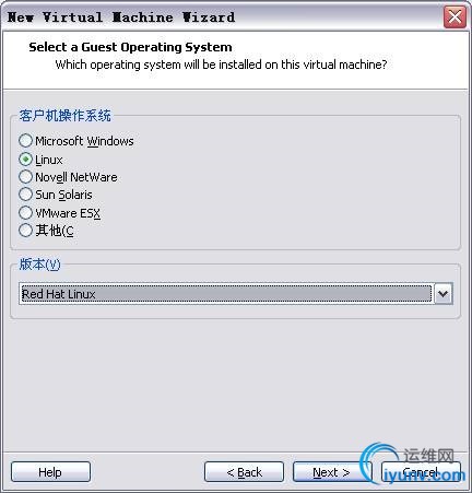

接下来选择操作系统,
版本选项里有许多选项,RedHat9的话,直接选择“Red Hat Linux”就行了,“Next”之后,在“位置”选项里选择虚拟机操作系统的安装位置(这里的硬盘空间一定要足够,如果RedHat9的话,最好是5G以上

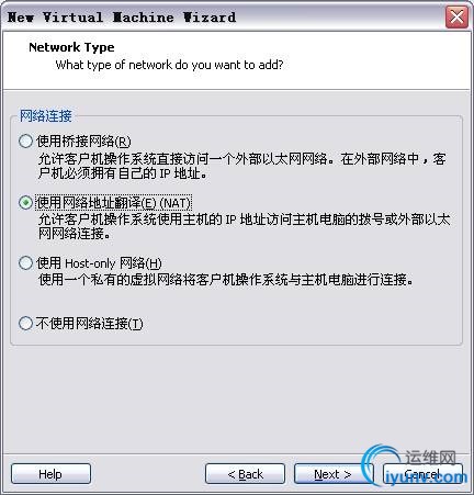

网络连接配置
这里有四个选项具体说明上面有,我只说说我的体会:
①使用桥接网络,我用虚拟机装过五个操作系统,没有一次成功的运用过桥接,上网搜资料得到的解决办法也不管用,一直搞不懂为什么,总是提示桥接不可用;
②NAT,一般都选择这个选项,但是,如果你选了这个,那么在你运行虚拟机的时候就必须把你本机的网络配置成共享模式(右键网络连接图标,点“状态”->“属性”->“高级”选项卡->勾选Internet连接共享里的“允许其他网络用户通过此计算机的Internet连接来连接”->“确定” ),这样做个人觉得有一定的危险,但是为了学习,还是豁出去了。注意,一般主机的防火墙不会报警的

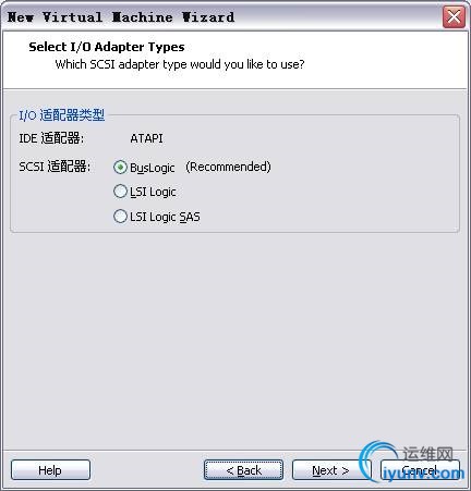

I/O适配器类型、磁盘、虚拟磁盘类型都选择默认就行了,如下图

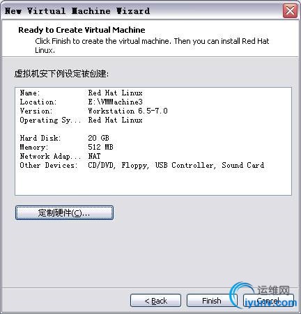

接下来一路“Next”就行了,当出现下面界面时
你可以通过“定制硬件”来更改你虚拟机的硬件设备,可以添加新设备,也可以更改之前设备的参数。然后“Finish”就行了,然后就进行操作系统安装。注意:如果你在下面界面选择前两个选项中的任意一个的话,最后“Finish”完,VMware会自动安装,但是如果你选择第三个的话,你就需要启动虚拟机,然后通过USB或光盘安装了。

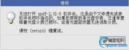

当你安装软件的时候提示你“请插入第2张光盘后再继续”,我就用虚拟光驱插入第二张光盘镜像文件后继续,刚开始还是好好的,可是接下来出现一个错误提示——“xpdf-2.01-8软件包无法打开”如下图
          点击“确定”后依然会出现这个问题。起初,我认为是我安装过程中有些选项选错了,所以就导致我反复安装了几次。后来,我打开安装包,发现xpdf-2.01-8这个软件包存在,觉得应该不是选项的问题。最后,我上网找了几个解决办法,起初的几个都不管用,后来找到了这个管用的解决办法:当提示“请插入第2章光盘后再继续”的时候,不插入第2张光盘,直接点击“确定”,提示“无法读取CD-ROM”,然后再“确定”,这时,插入第二张光盘,点击“确定”,问题就解决了。至今我都想不明白,为什么会出现那样的错误,又为什么这种解决方法会奏效。
