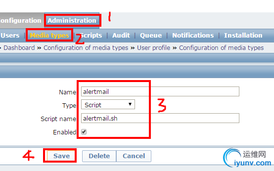

3.创建media type

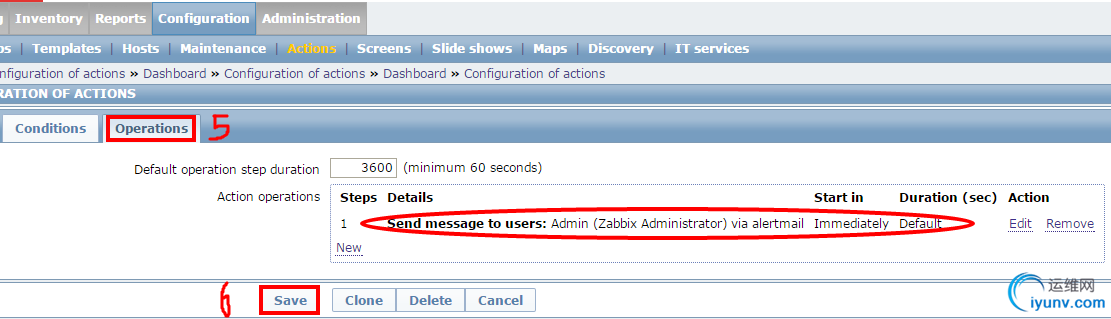

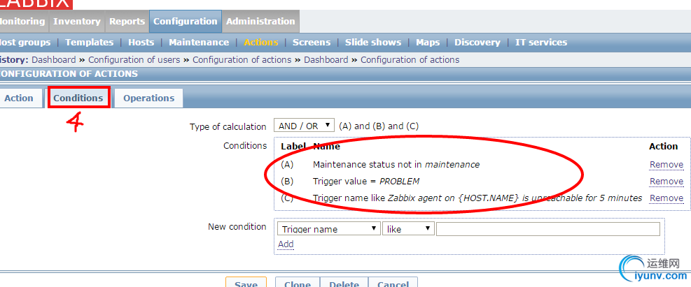

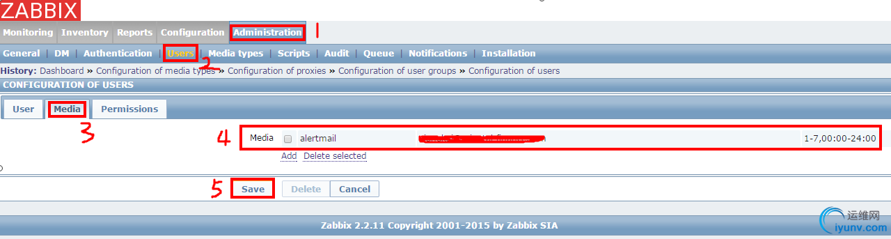

4.配置接收邮件帐户
5.创建action,condition,operations
6.配置mailx,并且测试可以成功发送邮件

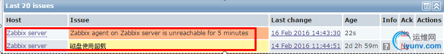

现在问题是,我把zabbix agent stop后,不发送报警邮件,但是已经有告警了
有坛友能帮我分析分析吗,万分感谢!
