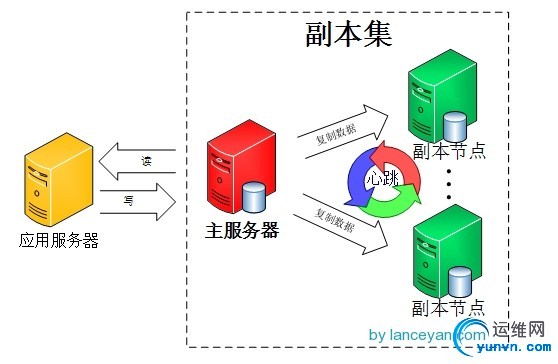

    什么是副本集呢?打魔兽世界总说打副本,其实这两个概念差不多一个意思。游戏里的副本是指玩家集中在高峰时间去一个场景打怪,会出现玩家暴多怪物少的情况,游戏开发商为了保证玩家的体验度,就为每一批玩家单独开放一个同样的空间同样的数量的怪物,这一个复制的场景就是一个副本,不管有多少个玩家各自在各自的副本里玩不会互相影响。
       mongoDB的副本也是这个,主从模式其实就是一个单副本的应用,没有很好的扩展性和容错性。而副本集具有多个副本保证了容错性,就算一个副本挂掉了还有很多副本存在,并且解决了上面第一个问题“主节点挂掉了,整个集群内会自动切换”。
#######原理和工作机制#########
      主服务器负责整个副本集的读写,副本集定期同步数据备份,一但主节点挂掉,副本节点就会选举一个新的主服务器,副本集中的副本节点在主节点挂掉后通过心跳机制检测到后,就会在集群内发起主节点的选举机制,自动选举一位新的主服务器。
