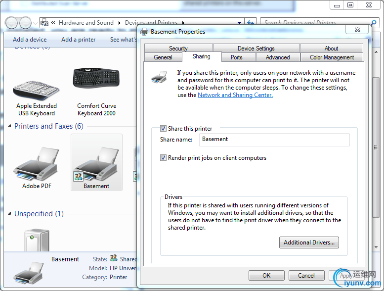

直接Windows打印机共享
Windows: 在不同版本的Windows系统中,虽然步骤由出入,但是基本是类似的。到打印机列表中,在打印机属性(Printer
Properties)->共享标签(Sharing)中,打开共享并给出一个合适的共享名,例如XPS。每个共享的打印机和共享文件夹一样,在他的图标下面有个小手。这样在其它的Windows机器中,可以使用"\\电脑名\共享打印机名"的方式访问,在Mac系统上由自己的访问方式。下图是Windows 7上的共享打印机截图:

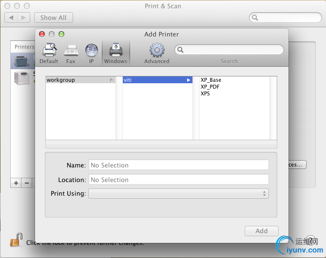

Mac OS X:要连接Windows的共享打印机,到系统偏好(System Preferences)->打印和扫描(Print&Scan),点击打印机列表下面的添加按钮(+号)。如果是狮子10.7系统可能列出附近的打印机,只要选择“添加其它打印机或扫描仪(Add
Other printer or scanner)”。在弹出的添加打印机(Add Printer)窗口中,在工具栏中点击Windows按钮。

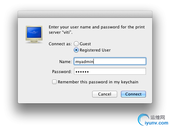

见上图,最左一列是当前网络内的域列表,一般来说没有加入任何域的Windows机器默认使用workgroup,点击你的电脑使用的域,中间一列列出这个域中所有的电脑;选中后,系统会询问你输入访问用户帐户,也就是一个Windows电脑上的用户帐户,见下图;输入正确后,在最右列出该电脑所有共享打印机。
点选该打印机后,可以给他一个Mac里面的打印机名称和位置,重要的是选择一个正确的打印机驱动程序。如果没有合适的,使用Generic PostScript Printer或者Generic PCL Printer中的一个。添加之后,随着向导完成该连接步骤。

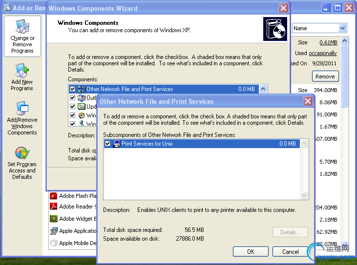

Windows XP: 首先需要安装Unix打印服务。从控制面板(Control Panel)->添加删除程序(Add or Remove Applications)->添加Windows组件(Add/Remove Windows Components)->找到Other Network File and Print Services,选中Print Services
for Unix,点击Ok。见下图。
根据向导完成该操作,注意,Windows XP很可能要你插入Windows XP的安装盘。

根据不同的情况需要明确指明用户所属的域/计算机。如果是AD用户,比如域名CorpAD,用户名tony,那么输入用户名用CorpAD\tony,或者tony@CorpAD。如果是用户组,那么明确写明该机名,比如电脑名称是Work_i7,那么Work_i7\tony。

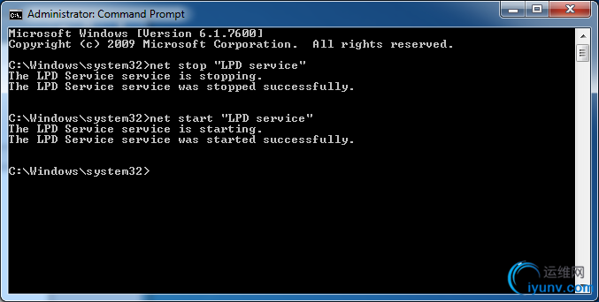

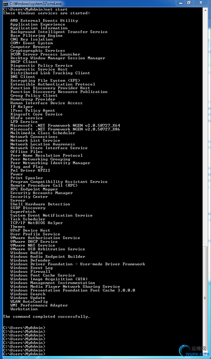

  Windows 7电脑的问题,因为LPD Print Service是基于Print Spooler服务的,如果Print Spooler被停止后,即便是被手动开启,用户依然要手动重新开启LPD服务一次。Windows的防火墙,也要准许端口515。
  使用net start可以列出所有当前已经开始的Windows服务,使用net start或者net stop就可以停止或开始一服务。见下图

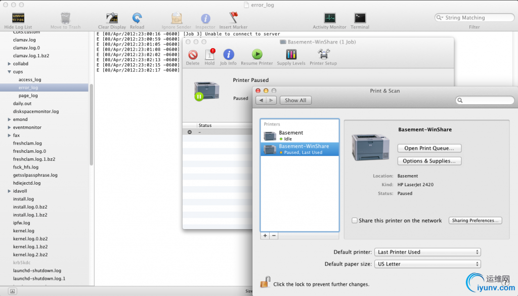

  Mac上的典型打印错误是?
无法和服务器连接Unable to conenct to server,见下图:   DSC0007.png
