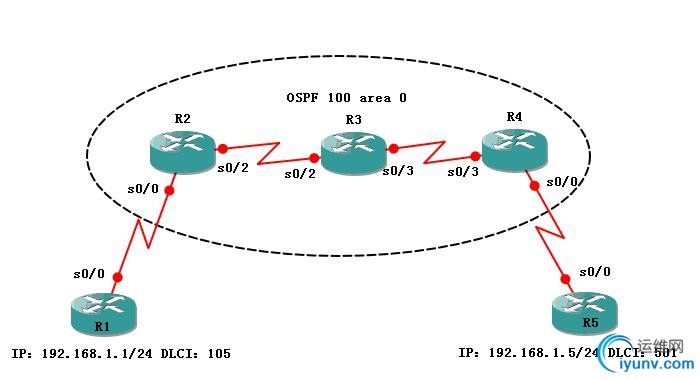

GNS 创建拓扑如下:
说明: R2R4配置帧中继隧道,使得R1R5能够建立帧中继映射并通信。

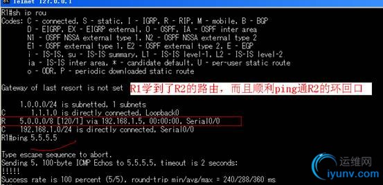

  检查当前帧中继网络的情况:
在R1和R5上配置RIP路由协议:
R1(config)#router rip
R1(config-router)#network 1.0.0.0
R1(config-router)#network 192.168.1.0
R5(config)#router rip
R5(config-router)#network 5.0.0.0
R5(config-router)#network 192.168.1.0
检查R1的路由表情况:
