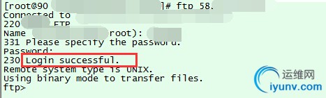

  本机window测试正常,一台云平台的linux测试也正常,唯独内网的linux机器上传不了。
  首先以为内网linux连接不上ftp服务器,试着ping然后直接ftp上去,发现都正常的。也就是说,内网linux机器和ftp机器通讯是正常的。
  接着想到防火墙,既然其它机器能连接ftp,说明ftp那台服务器防火墙端口是没问题的,问题难道出在内网linux那台机器上。关掉防火墙试试。果然,关掉之后,上传问题到ftp上面就ok了。
