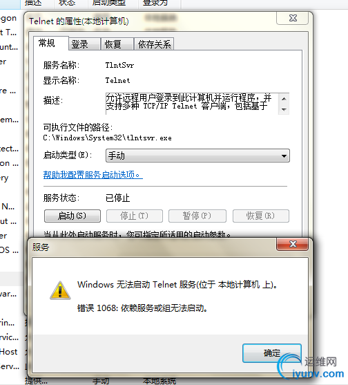

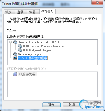

启用telnet的时候显示“Windows无法启动telnet,错误1068,依赖服务或组无法启动”如何解决?
解决,启动如下这些服务,再启动telnet服务即可
http://dl.iyunv.com/upload/attachment/0082/4964/15076141-e0f2-3556-a92a-2b2a42efa4d3.png
C:\WINDOWS\system32>ls -l tlntsvr.exe
-rwxrwxrwx   1 user     group       66560 Apr 13  2008 tlntsvr.exe
C:\WINDOWS\system32>tlntsvr.exe
C:\Documents and Settings\lindows>services.msc
-- 设置telnet,启动类型: 自动 或 手动
-- dos 输入
C:\Documents and Settings\lindows>net stop tlntsvr
Telnet 服务正在停止.
Telnet 服务已成功停止。
C:\Documents and Settings\lindows>net start tlntsv
Telnet 服务正在启动 .
Telnet 服务已经启动成功。
C:\Documents and Settings\lindows>net stop telnet
Telnet 服务正在停止.
Telnet 服务已成功停止。
C:\Documents and Settings\lindows>net start telnet
Telnet 服务正在启动 .
Telnet 服务已经启动成功。
