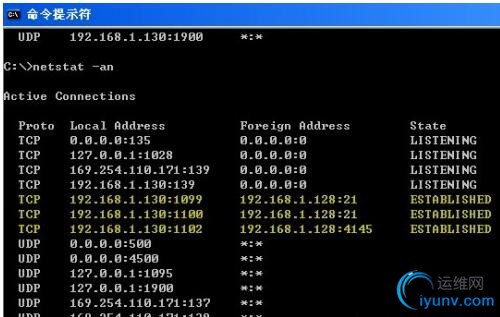

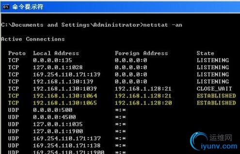

五、验证:
# 在xp下用ftp命令连接,都是采用主动模式连接,可以采用图形界面的软件,默认一般为被动模式。
# netstat -an|grep  172

        1、使用主动还是被动模式取决于FTP客户端,而不是服务器。
        2、主动模式需要FTP服务器防火墙开启20、21端口
        3、被动模式需要FTP服务器防火墙开启21、以及被动模式提供给客户端连接的端口(1024以上的端口号,建议使用最小原则设置端口以保证安全)。
