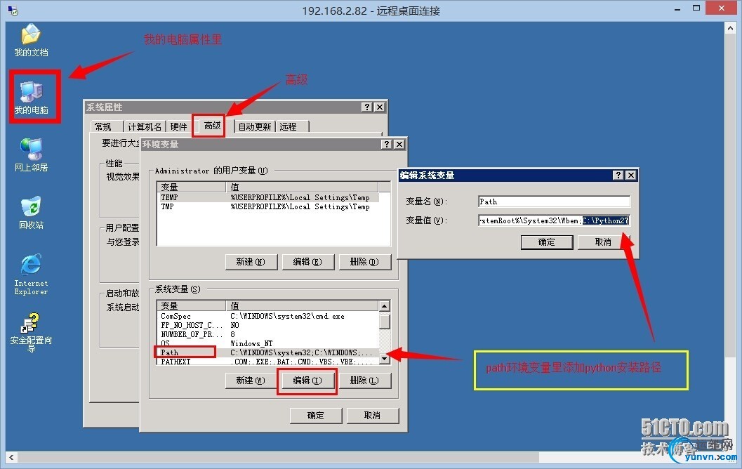

                 python安装后添加环境变量

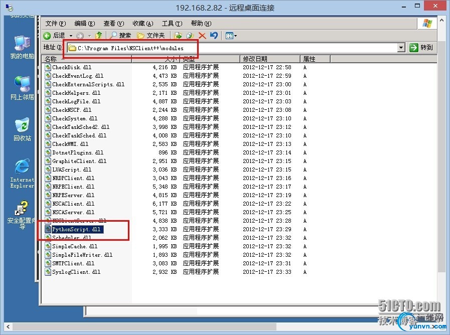

其实照理来说,NSCP-0.4.1.73-x64.msi安装包里有PythonScript.dll 这个模块应该是不用安装python环境就可以执行python脚本,但是一直没研究出来怎么配置,所以不得不安装python环境,顺便练练python

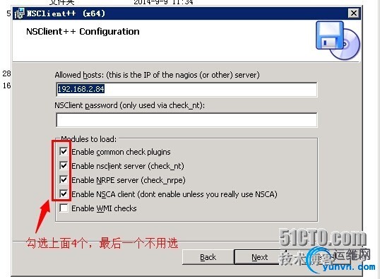

3、安装  NSCP-0.4.1.73-x64.msi (nagios客户端工具)
                  NSCP-0.4.1.73-x64.msi这款工具是直接安装,网上文档也很多,具体结合nagios怎么配置就不多说了,下面 给个链接,可以自己照着配置 http://blog.sina.com.cn/s/blog_53d375970101dgrl.html

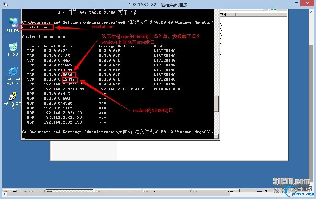

这里使用./check_nrpe  而不是 ./check_nt 是根据官网说明来做的,当时看到官网使用./check_nrpe测试windows客户端很奇怪,nrpe不是nagios的linux客户端吗?,结果在windows客户端上使用netstat  -an 发现windows机器上也开启了nrpe的5666端口,说明可以用./check_nrpe插件来连接windows客户端,老外搞的玩意儿果然很草蛋。
./check_nrpe -H 192.168.2.82  测试返回   I (0,4,1,73 2012-12-17) seem to be doing fine... 结果说明通讯正常
   ./check_nt   -H   192.168.2.82   -p 12489   -v   USEDDISKSPACE -l   c   -w  80   -c   90   (使用check_nt 去测试192.168.2.82 windows客户端的 C 盘容量)
很草蛋吧, NSCP-0.4.1.73-x64.msi 安装后的windows客户端可以同时使用check_nrpe  和check_nt 去连接。

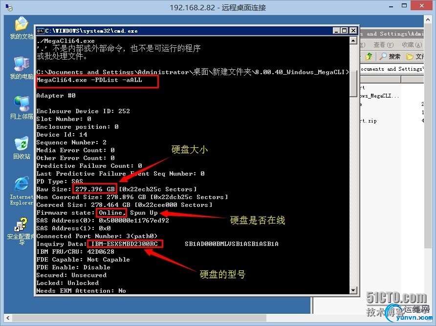

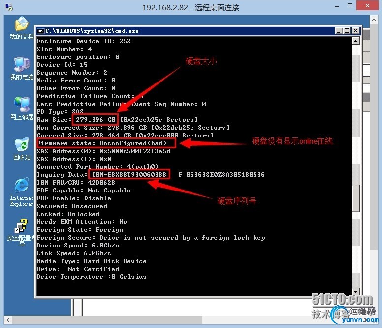

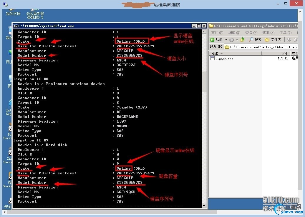

                    前面介绍过  服务器是IBM x3650 m3  raid卡megaRAID,系统是windows2003_x64位  ,IP :   192.168.2.82,用5块300G的磁盘做的raid5,其中有一块是坏盘,raid5做完后面板dasd告警
cmd界面运行  megacli64.exe  -PDList -aALL   (查看硬盘信息),可以看见有一块盘没有显示online,如下图
其它4块盘都显示正常
我的脚本原理就是通过 megacli64  -PDList -aALL 命令检测 Online 关键字来判断raid5是否正常,我的raid5是5块磁盘,有一块是坏的,那么脚本检测出的就是4个online关键字,返回Raid is error,返回值为2

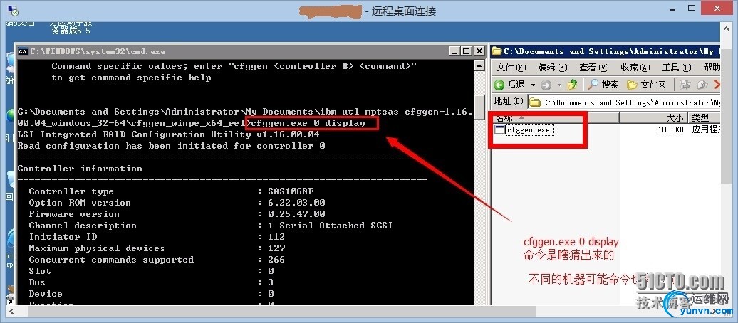

上面的实验是基于 window2003系统,megaRAID卡来做的,下面说一下基于window2003系统的LSI的低端raid卡,Fusion-MPT SAS系列ioc0怎么监控。
       ioc0低端raid卡在linux系统里可以通过mpt-status工具监控,只不过安装了工具后还要自己再写一个脚本去通过mpt-status命令统计online关键字来检测raid磁盘阵列,这样就能结合nagios来监控raid了,mpt-status具体配置文档 http://www.iyunv.com/thread-24743-1-1.html
       然而ioc0低端raid卡在windows系统里就只能通过mpt-status的windows版工具,这个工具还是找的IBM官方要的,百度死活找不到,google又访问不了。
       https://www-947.ibm.com/support/ ... ?lndocid=MIGR-65666 (mpt-status的windows版工具 )
mpt-status也是下载下来就能用
       服务器是DELL r710  ioc0低端raid卡  系统windows2003_x64位 两块300G硬盘做的raid0
可以看到硬盘容量,在线状态online,硬盘序列号,这样就可以通过统计online关键字来监控raid1磁盘阵列,写成插件后就可以结合nagios进行监控。(具体方法见上面的megaRAID卡基于windows系统的监控)
