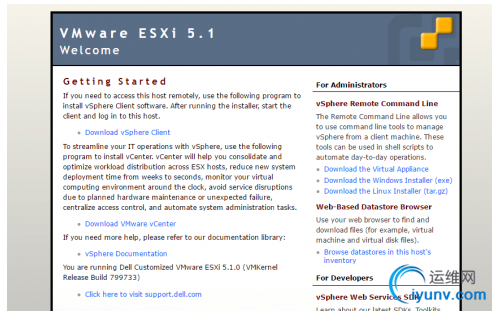

熟悉和了解VMware ESXi的同学应该都知道,在装好ESXi主机之后,使用 [url=]https://ip地址[/url]  是可以直接打开ESXi的Web欢迎页面的。
通过这个欢迎页面我们可以了解一些基本的信息,这是一台ESXi主机、版本为5.1、可以跳转到VMware官方去下载vSphere Client客户端程序 以及 浏览该ESXi主机数据存储上面的虚拟机实体文件(右侧的Browse datastores in this host's inventory链接)。
想想还真是挺危险的。
所以这个页面能否关闭掉呢?在不影响vSphere Client登陆的情况下。
答案是可以的。

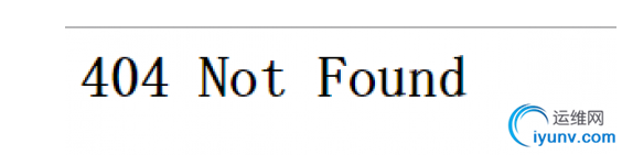

这样就关闭了 WebAccess中的 /ui 路径的访问服务。

    vmware-vim-cmd proxysvc/remove_service "/" "httpsWithRedirect"
  • ESXi 4.x、ESXi 5.x、ESXi 6.0:
注意:此操作不会禁用 vSphere Web Services SDK。请参见vmware-vim-cmd proxysvc/service_list。
