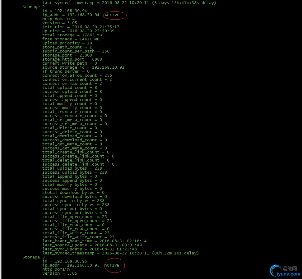

3、启动检测进程
# /usr/bin/fdfs_monitor /etc/fdfs/storage.conf
  active为已激活的存储节点
  STORAGE SERVER的状态通常有七种:
  # FDFS_STORAGE_STATUS:INIT      :初始化,尚未得到同步已有数据的源服务器
  # FDFS_STORAGE_STATUS:WAIT_SYNC   :等待同步,已得到同步已有数据的源服务器
  # FDFS_STORAGE_STATUS:SYNCING    :同步中
  # FDFS_STORAGE_STATUS:DELETED    :已删除,该服务器从本组中摘除
  # FDFS_STORAGE_STATUS:OFFLINE    :离线
  # FDFS_STORAGE_STATUS:ONLINE     :在线,尚不能提供服务
  # FDFS_STORAGE_STATUS:ACTIVE     :在线,可以提供服务
  正常状态必须是ACTIVE
  如果为WAIT_SYNC等待一会即可
  如果是INIT,可删除节点重新加入
