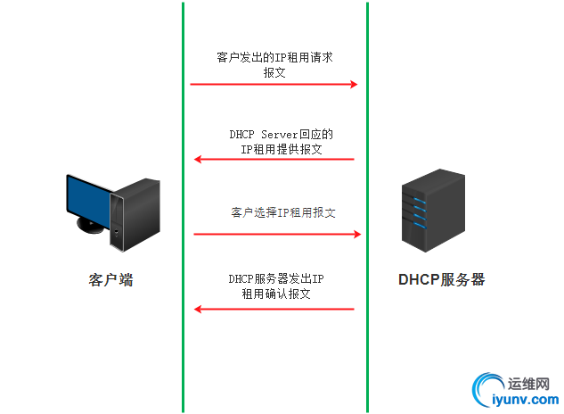

二、DHCP工作原理(C/S)
我们看下面的图,客户端从DHCP服务器获取IP地址的过程我们称为DHCP租约过程,分为四个步骤:
1、客户发出的IP租用请求报文
    DHCP客户机初始化TCP/IP,通过UDP端口67向网络中发送一个DHCP DISCOVER广播包,请求租用IP地址。该 广播包中的源IP地址为0.0.0.0,目标IP地址为255.255.255.255;包中还包含客户机的MAC地址和计算机名。
2、DHCP Server回应的IP租用提供报文
    任何接收到DHCP DISCOVER广播包并且能够提供IP地址的DHCP服务器,都会通过UDP端口68给客户机回应一个DHCP OFFER广播包,提供一个IP地址。该广播包的源IP地址为DHCP服务器IP,目标IP地址为255.255.255.255;包中还包含提供的IP地址、子网掩码及租期等信息。
3、客户选择IP租用报文
    客户机从不止一台DHCP服务器接收到提供之后,会选择第一个收到的DHCP OFFER包,并向网络中广播一个 DHCP REQUEST消息包,表明自己已经接受了一个DHCP服务器提供的IP地址。该广播包中包含所接受的IP地址和服务器的IP地址。 所有其他的DHCP服务器撤消它们的提供以便将IP地址提供给下一次IP租用请求。
4、DHCP服务器发出IP租用确认报文
    被客户机选择的DHCP服务器在收到DHCP REQUEST广播后,会广播返回给客户机一个DHCP ACK消息包,表明已经接受客户机的选择,并将这一IP地址的合法租用以及其他的配置信息都放入该广播包发给客户机。
5、客户配置成功后发出的公告报文
    客户机在收到DHCP ACK包,会使用该广播包中的信息来配置自己的TCP/IP,则租用过程完成,客户机可以在网络中通信。至此一个客户获取IP的DHCP服务过程基本结束,不过客户获取的IP一般是用租期,到期前需要更新租期,这个过程是通过租用更新数据包来完成的。
