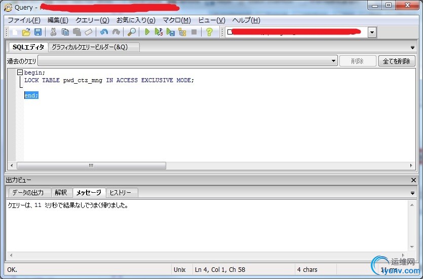

  ④选中下图中的蓝色语句(必须要选中),点击上面 绿色的向右 的箭头来执行:

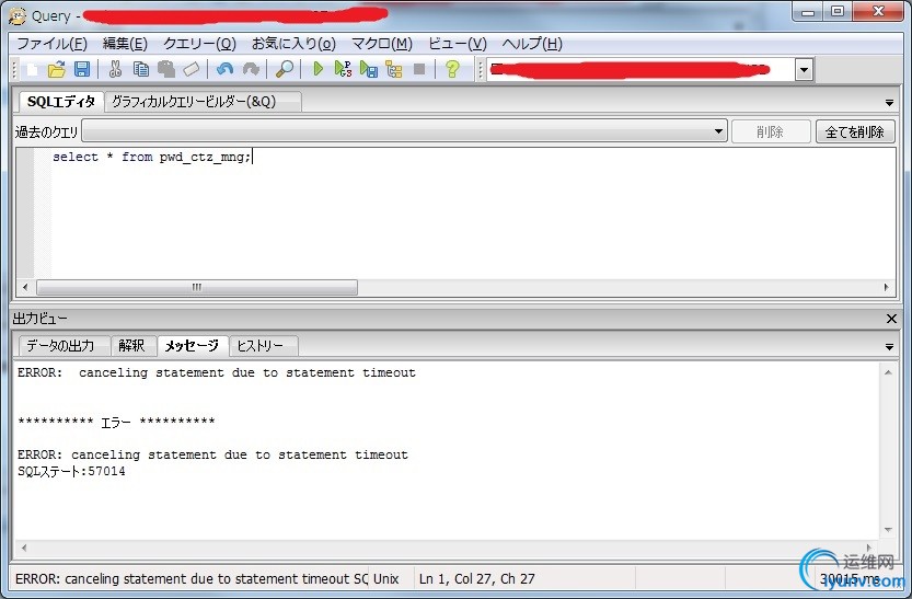

  ⑤ 这个时候,pwd_ctz_mng 已经被上锁了,然后,另个再开一个 query 对话框,即使用如下 select 语句:

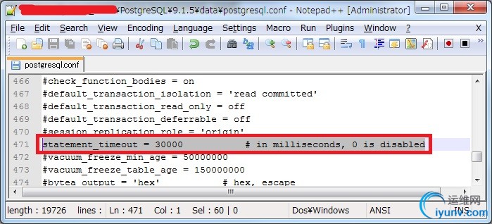

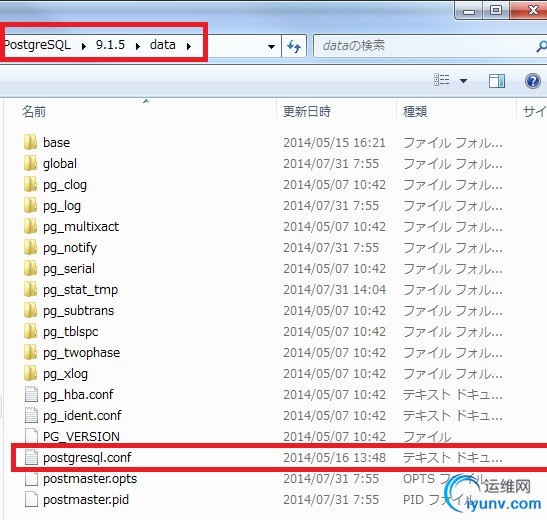

 ⑥ 从上图可以看出,select语句执行超时了(图的右下角显示了超时时间),并给出了异常。关于超时时间的设置,在postgresql数据库配置文件中有配置的(下面是windows的截图,linux的可能不一样),如下,我设置的是 30 秒:

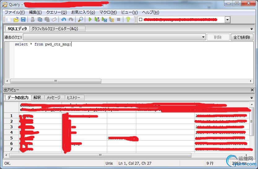

 ⑦ 如果按下图,选中蓝色的SQL语句(必须要这么选),点击上面 绿色的向右的 箭头来执行:
  ⑧则在⑦执行完之后,select语句会立即搜索出结果,不会出现超时现象:
