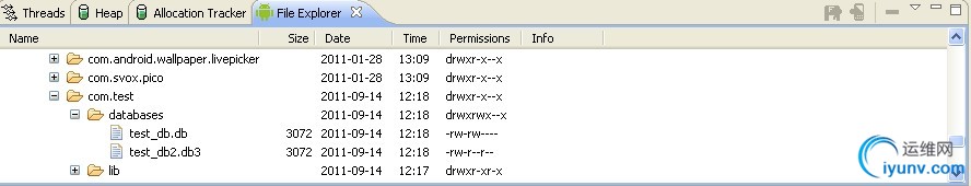

  如上两种方式均能创建数据库,this.openOrCreateDatabase是对SQLiteDatabase.openOrCreateDatabase而来,如代码所见,原生的SQLiteDatabase.openOrCreateDatabase()方法第一参数要求输入绝对路劲,而所有的数据库都是储存于“data/data/应用报名/databases”目录下,所以输入完全的绝对路劲是一件重复且繁杂的工作。采用this.openOrCreateDatabase则省去了此操作。执行操作后的结果如下图:

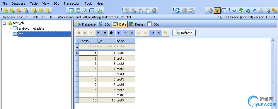

  执行此操作后,会新增一个名为“tab”的数据表,利用SQLite客户端(推荐:SQLite Expert Personal 3)可轻松查看此表结构和数据。如下图:

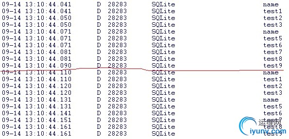

  查询结果如下图: DSC0004.jpg
  可以清晰的在查询结果中,红线上下的数据是完全一致的,也就是说query和rawQuery方法在的不同仅仅在于所需参数的不同。rawQuery方法需要开发者手动写出查询SQL,而query方法是由目标表名、where子句、order by子句、having子句等诸多子句由系统组成SQL语句。两方法同返回Cursor对象,所以两方在使用时孰优孰劣,就看具体情况了。本人更喜欢rawQuery的方式,因为此方式更接近传统Java开发,也可以由专业DBA来书写SQL语句,这样更符合MVC的思想,而且这样的代码可读性更高。(query方法里面参数实在太多,有点记不住谁是order by子句,谁是having子句了)
