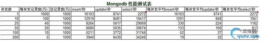

先看一下测试结果,因为这里不好贴表,只能上图了:
有一点需要说明一下,因为并发数为1的时候,select很慢,跑1000万花的时间过长,所以我这边只测试了10万条记录,我看看了数据,差别并不大。
测试的总记录数都是1000万,可以看到,随着并发数的增加,mongdb的insert吞吐量掉得很快。而update稍为平稳一些,总得也在往下走的,从查询来看,随着并发的增加,吞吐量也跟着增加,符合我们的预期。
insert的时候,mongodb会创建多个数据库文件,他会先创建一个64M的文件,不够用了再创建一个128M,然后是256M,512M,1G,2G,然后就是一直2G的创建下去。
测试程序写入的记录是每条1k多一点(4 X 256字符,再加一个int,一个默认的_id),所以1000万记录算出来差不多是10G(除了默认的索引_id,没有另外加其它索引)。而实际上,mongodb总共创建了147G的数据库文件。这样的存储容量对于想用固定硬盘的用户来说是个考验。
insert并发吞往下掉的原因,我怀疑是因为在多并发时mongodb同时操作IO有关,其实通过mongodb服务器上的监控程序我们看到,在mongodb创建1G的数据库文件之前,每秒insert有20000左右,后来就开始低了。我们知道,当写一个1G文件花的时间,总是要比同时写10个100M的文件来得要快。但是这块我想mongodb还有优化的空间,官网上也承认之前的版本并发性能并不好,所以在1.4版本上做了改进。
200并发时update反而比100并发性能要好,或许和单并发测试的数据比较少有关,在200并发时,单并发只测试了5万数据。

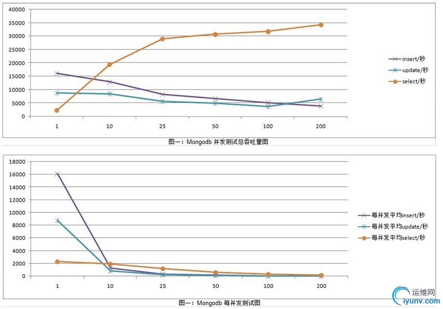

另外在高并发时,mongodb的稳定性和健状性也是非常值得关注的。我们在测试200并发时,跑了一段时间后,从mongodb的监控程序发现突然没有了insert的数据,然而java的测试程序也并没有报错,就一直停在那里不动。重启并做一些优化后才测试完200并发。
资源占用方面:cpu 20%上下,任务管理器内显示PF内存占用1G,但mongod进程显示占用了12G的内存做缓存使用了。
或许看线性图表更为直观一些:

Statement stmt = null;
stmt = this.mysql_conn.createStatement();
String sql = "DROP TABLE IF EXISTS `test" + this.threadnum + "`;";
stmt.executeUpdate(sql);
sql =  "CREATE TABLE test" + this.threadnum + " (  id int(11) NOT NULL auto_increment,  count int(11) NOT NULL default 0,  test1 varchar(256) NOT NULL,  test2 varchar(256) NOT NULL,  test3 varchar(256) NOT NULL,  test4 varchar(256) NOT NULL,  PRIMARY KEY  (id)) ENGINE=InnoDB  DEFAULT CHARSET=utf8 ";
stmt.close();
//this.mysql_conn.close();
public void mysqldb_insert() throws SQLException {
String str = "1234567890123456789012345678901234567890123456789012345678901234567890123456789012345678901234567890123456789012345678901234567890123456789012345678901234567890123456789012345678901234567890123456789012345678901234567890123456789012345678901234567890123456";
for( int j = 0; j < this.len; j++ ){
String sql = "insert into test" + this.threadnum + " (count, test1, test2, test3, test4) values (" + j + ",'" + str + "','" + str + "','" + str + "','" + str + "')";
stmt.close();
public  void mysqldb_update() throws SQLException {
String str = "UPDATE7890123456789012345678901234567890123456789012345678901234567890123456789012345678901234567890123456789012345678901234567890123456789012345678901234567890123456789012345678901234567890123456789012345678901234567890123456789012345678901234567890123456";
//System.out.print(sql);
String sql = "update test" + this.threadnum + " set test1 = '" + str + "',test2 = '" + str + "' , test3 = '" + str + "', test4 = '" + str + "' where id = "+ j;
stmt.close();
public  void mysqldb_select() throws SQLException {
for( int j = 1; j <= len; j++ ){
String sql = "select * from test" + this.threadnum + " where id = " + j;
ResultSet sqlRst = stmt.executeQuery(sql);
sqlRst.next();
int id = sqlRst.getInt("id");
int count = sqlRst.getInt("count");
String test1 = sqlRst.getString("test1");
String test2 = sqlRst.getString("test2");
String test3 = sqlRst.getString("test3");
String test4 = sqlRst.getString("test4");
//System.out.println(id + " " + count + " " + test1 + " " + test2 + " " + test3 + " " + test4 + "\n");
sqlRst.close();
stmt.close();
