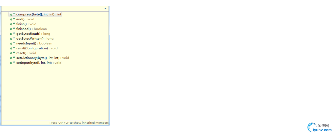

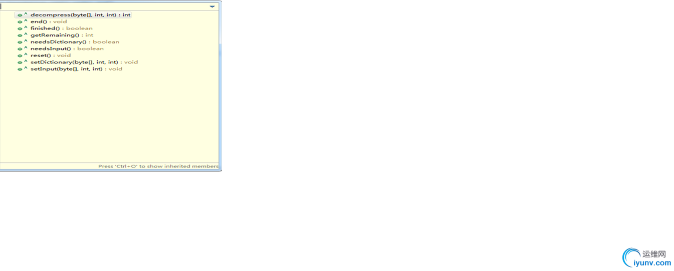

    在eclipse开发工具中CompressorDecompressor的大纲视图如下所示:
     使用Compressor的一个典型实例如下:
