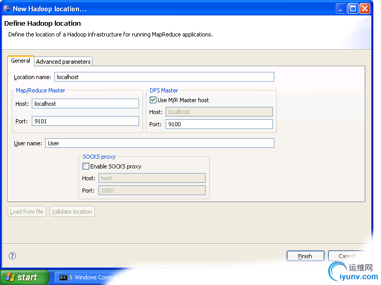

  六,在Eclipse中配置环境
  启动eclipse,转到Map/Reduce Perspective,在上图的Map/Reduce Locations里,新建一个Location,填入以下值
  * Location Name -- localhost
    * Map/Reduce Master
          o Host -- localhost
          o Port -- 9101
    * DFS Master
          o Check "Use M/R Master Host"
          o Port -- 9100
    * User name -- 默认
  (说明:这个地方的数字和你之前在hadoop-site.xml文件中改的数字一样就行了)

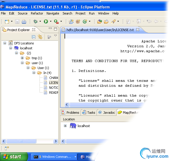

  七,上传文件到HDFS
  打开一个cygwin,执行
  cd hadoop-0.19.1
      bin/hadoop fs -mkdir In
      bin/hadoop fs -put *.txt In
  这时,在eclipse的Project explorer的DFS location中,应该能反应变化,没有的话,reconnect一下

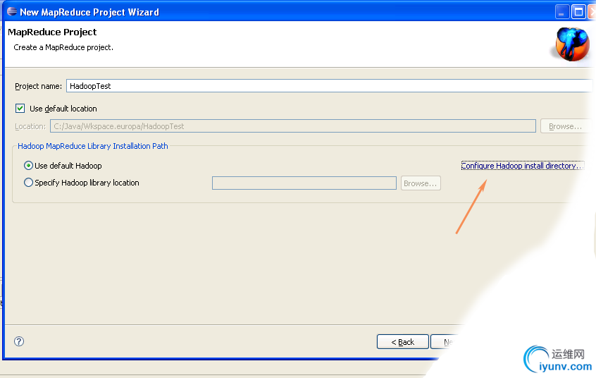

  最后,在Eclipse中新建工程。
  启动Eclipse,
  • 右键点击  Project Explorer 窗口,选择 New -> Project.. 找到 Map/Reduce Project,Next ,输入名字。
  • 点击下面的Config Hadoop Install Directiory,输入Hadoop的目录,如:C:\cygwin\home\User\hadoop-0.19.2
  右键点击新创建的 Hadoop 工程,选择  New -> Other 转到 Map/Reduce 文件夹, 选择 MapReduceDriver 然后点击 Next ,输入名字,点击Finish。
  只要把这个连上了。建工程运行程序什么的,就很简单了。
