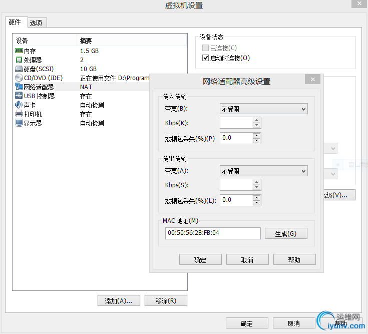

  但是这里要注意以下几点:
  1. 因为是拷贝复制的节点,所以网卡MAC地址是一样的,就不能同时打开几个虚拟机进行连接,一定要修改MAC地址,如图:
  2. 虚拟机的网关地址要配置成虚拟网卡的IP地址,不是虚拟网络编辑器>NAT设置>网关IP,这样各个节点之间可以ping通,和宿主机也可以互相ping通。
