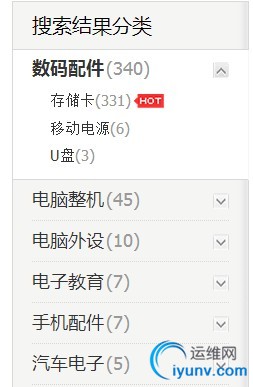

  一. 页面左侧的多级类目导航:

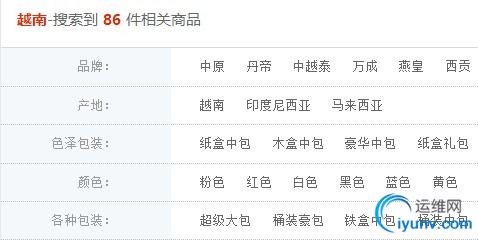

       二. 例如上部的属性筛选:

  (一)、首先是类目导航问题, 类目导航通常要显示多级类目的层次关系 以及 这次搜索下各个类目所含商品的数量。不同的电商可能商品类目设计不一样,可能只有一层或者多层类目。solr的facet能够对结果进行聚合统计,类似数据库的count(*) group by 功能。如果是要facet多层,目前有两种办法:1 使用facet.pivot; 2 预先把类目层次组合成一个字段进行facet。   第一种facet.pivot就是为了层次树而进行,可以对任意不同字段组合facet产生一颗层次树,但是在solrcloud环境下不支持。第二种功能缺点是不能动态组合不同字段,而且需要再对结果进行一次拆封聚合。
  类目导航除了提供商品数量,通常还有一个交互需求是要用户点击了某个分类链接之后,查询商品范围缩小,但这个类目导航依旧不变,也就是导航不会受到查询自己影响。以前不知道的时候觉得可能需要两次查询才能满足这个需求,后来经过求索得知solr的facet也有这样的能力:需要配合fq。具体办法是,在fq中加入标记的类目查询条件,然后再facet上加入排除对应的标记
  例如这样fq={!tag=xxx}field:value,相应的facet.field={!ex=xxx}fieldx。 语义就是field:value的条件生效,但facet fieldx这个项是排除了xxx代表的条件。 其中{!tag=}和{!ex=}是对应的标记,field那些参数还是按正常写法,xxx要一样,否则就排除不掉这个了。这样的排除后facet 可以同时写多组,这样我们就得到了点击类目对应类目导航不变的功能。
          (二)、然后是属性筛选部分,这部分可以更直接, 将商品的所有的属性名属性值  存成以key_value形式进一个字段,比如存成一个用逗号分隔的text类型: "key1_value1,key2_value2,key3_value7,..." ;或者用multivalue形式的string类型: ["key1_value","key2_value2","key3_value7"]。对字段进行facet之后,需要再根据key_value拆分聚合成相同的属性行。key_value可以存中文串也可以存id格式,id形式的对URL友好一些。
