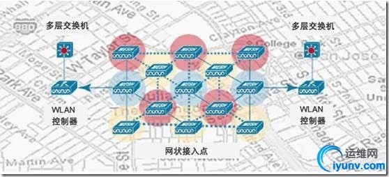

  Cisco无线网状网解决方案:
  1.接入网络部分:无线接入点根据无线覆盖区域以网状物理分布在广场各处,使用Cisco? Aironet? 1520系列轻量室外网状接入点。由于是室外广场,活动的人员或设备较多,所以在部署时应该尽量将无线接入点部署在四周的建筑物墙壁上或者路灯上等不受人员或设备移动影响的位置,同时在无线接入点的数量规划上,由于室外广场较为空旷,但网络用户的数量存在不确定性,可能会在某一时刻较高,所以,在规划无线接入点的数量时,不仅要考虑信号的覆盖强度,同时也需要考虑整个无线网络的性能,可服务的用户数。
  2.无线网控制、管理部分:在网络核心层,采用了目前基于最先进的第三代无线网络技术的无线交换机对整个无线网络进行统一的管理(无线交换机+瘦AP)。无线交换机可被部署于数据中心,全网的AP设备可跨越二层或三层网络与无线交换机连接。当一个新的AP设备被连接入网络时,将立即被无线交换机发现并配置,用户无须在现场进行任何配置,即可随时开通,实现即插即用的网络部署。
