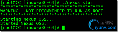

启动nexus
./nexus start
nexus启动成功,访问:http://192.168.6.204:8081/nexus/

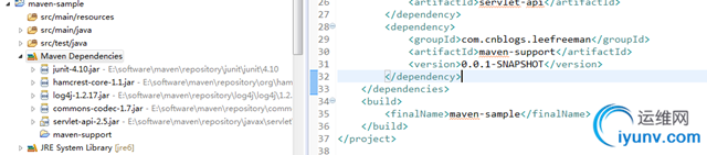

通过以上配置,maven-sample和maven-support引用的jar包,都会使用相同的版本:

这样maven-sample就可以引用maven-support模块,而开发maven-support的人则可以继续开发,持续发布新版本。
