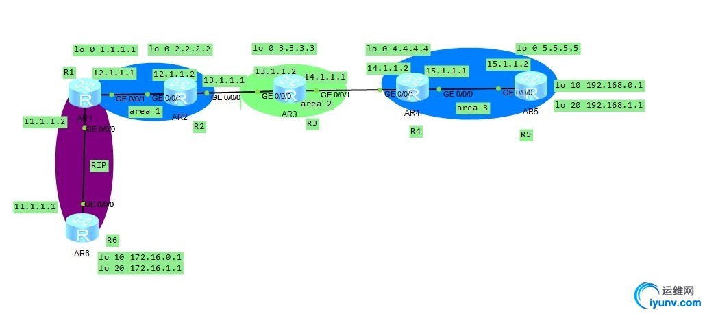

实验拓扑:
使用ENSP模拟器(版本V100R002C00 1.2.00.350)
实验要求:
1.通过IS-IS协议实现全网互通。
2.配置域间路由汇总。
3.配置不同协议间路由汇总。
4.配置IS-IS级别1和级别2之间路由重分发。
5.调整IS-IS的cost值。

1.接口及ip地址规划:
路由器
接口
ip地址
R1
g0/0/0

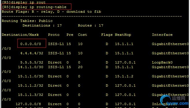

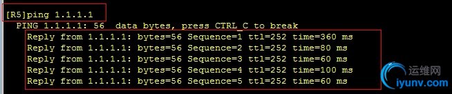

实验验证:

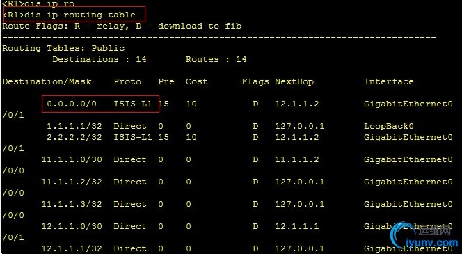

在R1和R5上查看路由表,并不能看到所有通过IS-IS学习到的路由明细,但是有一条以它们区域内的L1-2路由器为下一跳的默认路由,这是因为R1和R5是L1路由器,只能学习到区域内的路径信息,但是IS-IS会自动生成一条以它们区域内的L1-2路由器为下一跳的默认路由。
在R5上ping R1的环回口可以通信,IS-IS  AS内部的互通完成。
------------------------以上是IS-IS  AS内部互通验证---------------------------

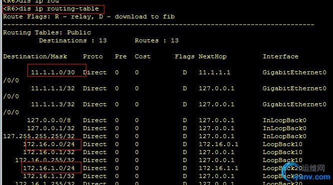

在R6上查看路由表只能看到通过RIP协议学习到的路由信息,看不到IS-IS  AS内的路径信息,所以需要在ASBR(R1)上相互重分发路由。

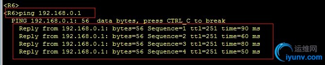

实验验证:
在R6上可以ping通R5的环回口,全网互通完成。

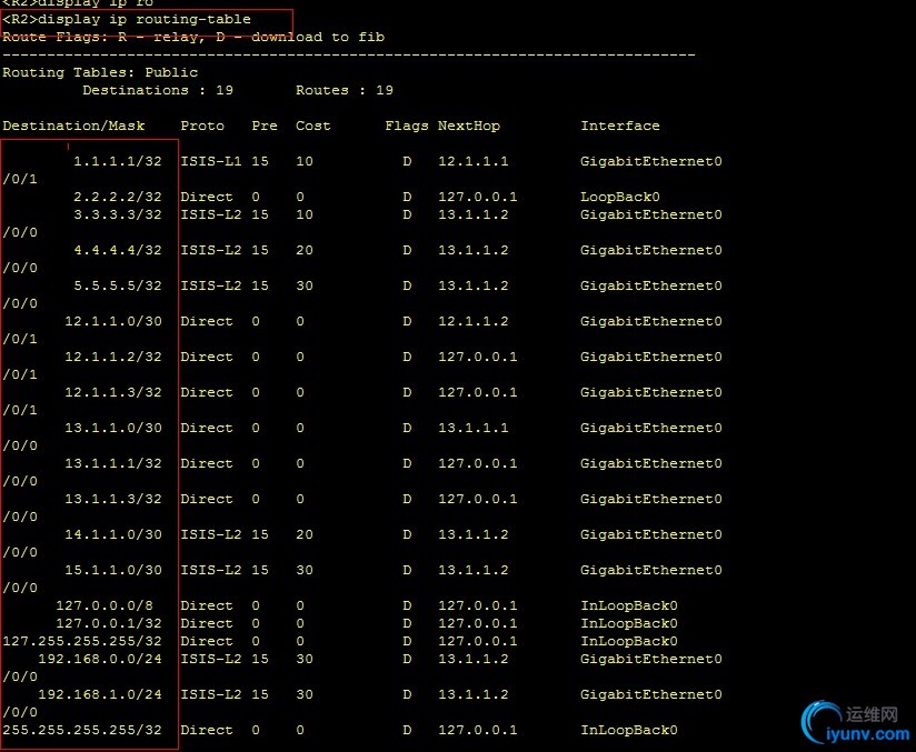

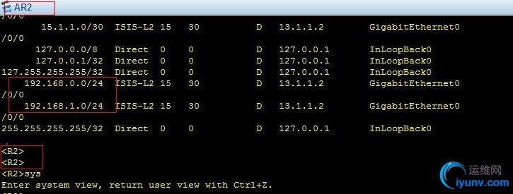

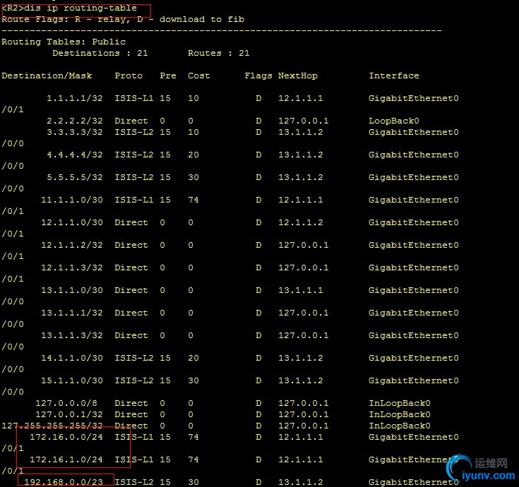

实验验证:
在R2上可以看到没配置区域间路由时路由条目有2条明细。

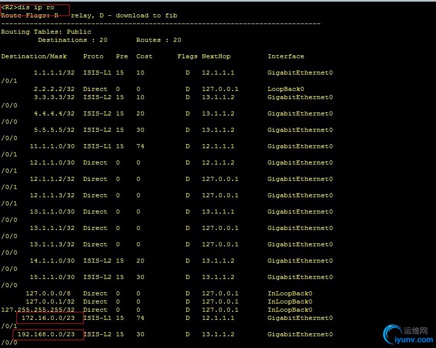

配置完区域间的路由汇总后,可以看到只有一条192.168.0.0/23的汇总路由,但是通过RIP学到的172.16.0.0/24和172.16.1.0/24仍然有两条明细。
配置完不同协议间的路由汇总后查看路由表可以看到,路由表中只有两条172.16.0.0/23和192.168.0.0/23的汇总路由,所以区域间的路由汇总和不同协议间的路由汇总配置成功。

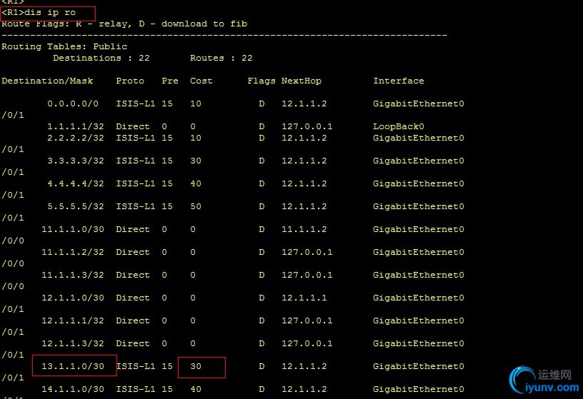

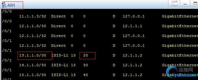

在R1上可以看到到达13.1.1.0/30子网的cost为20(华为设备上IS-IS的接口cost默认为10),到达目标网络的cost值为到达目标网络所经过路径上所有出接口的cost之和。
R2
[R2]intg0/0/0
[R2-GigabitEthernet0/0/0]isiscost 20 //更改g0/0/0接口的IS-IS cost值为20//
实验验证:
在R1上再查看路由表可以看到到达13.1.1.0/30子网的cost变为30,更改接口cost值成功。
