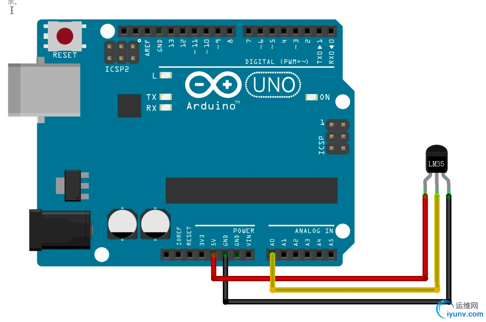

  1、首先当然是连接电路板:
  注意这个ANALOG IN是传感器的输入,就是读取温度的入口。

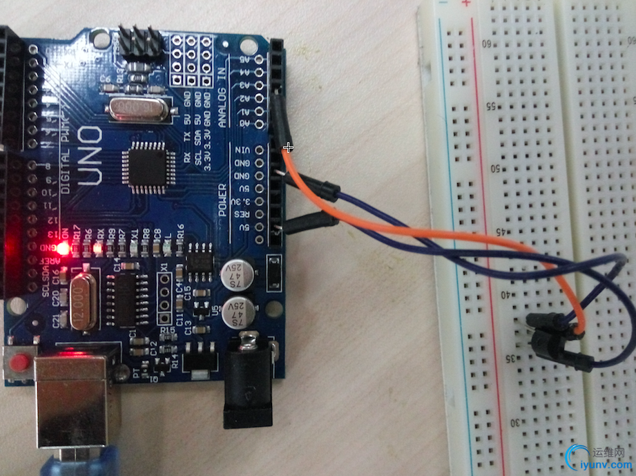

  看看我连的:

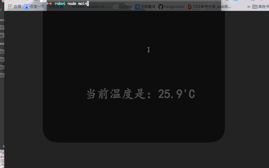

  然后看执行效果:页面刷新之后我就用手指捏住传感器,所以温度上升,松开又下降了。 DSC0003.gif

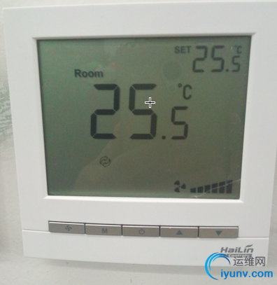

  然后我去看了看公司的空调设置温度是25.5(传感器一开始显示的是25.4),有图为证:
