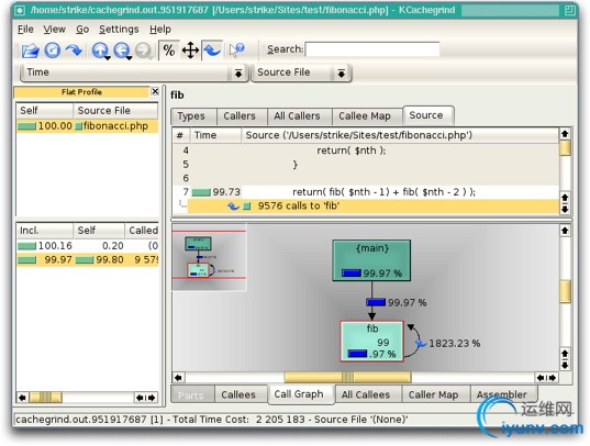

  从终端窗口启动 KCacheGrind 并打开 cachegrind.out.951917687。将立即打开一个类似于图 3 的新窗口。
图 3. KCacheGrind 应用程序
  单击 Callees 选项卡,双击源代码中突出显示的行,并从 Grouping 列表选择 Source File 。所看到的视图应变为类似图 4 所示的内容。
图 4. 查看结果
  正如您预期的一样,实际上全部的处理时间(70,989 毫秒的 99.87%)都花费在 3193 次对 fib() 函数的调用上了。要加快该应用程序(随着进一步执行 Fibonacci 序列,程序会随之变慢),应该避免重新计算 Fibonacci 数字这样代价高昂的重复工作。事实上,ACME Fibonacci Maker 能够很好地进行计算重用。

  虽然单次运行应用程序能够指出一些问题(可以试试上面原始的应用程序中的 Fibonacci 序列的第 50 个元素 ),通常,还是需要通过几次调用收集统计信息以及查看模式。
  如果保留默认的 “crc32” 命名模式,每次运行 fibonacci.php 时,将重写数据文件。然而,可以通过在 php.ini 中设置 xdebug.profiler_append = 1 改变这种行为并将后续运行追加到相同的文件。更改之后重新启动 Web 服务器。
  图 6 显示了三次运行 Fibonacci Maker 之后数据合计的示例。总时间稍大于两秒;其中 99.97% 的时间花费在了 fib() 上。图 6 显示了 Call Graph 选项卡,它由 GraphViz 的 dot 工具生成。关于 KCacheGrind 的具体用法不在本文讨论的范围之内,但是可以从网上获得其完整的文档。KCacheGrind 可以以很多种方法对数据进行交叉分析,根据您希望解决的问题选择合适的方法。
图 6. 合计分析数据

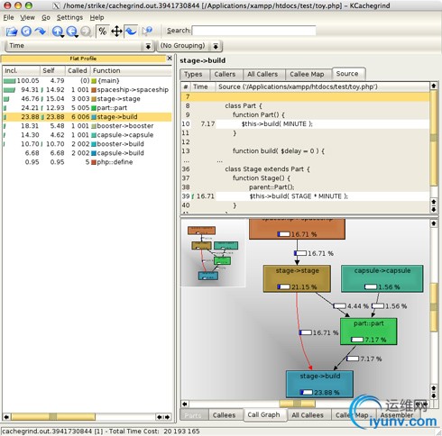

  运行这些代码将生成一个新的数据文件。同样,将数据加载到 KCacheGrind。如果切换到 SourceCall Graph 选项卡,将看到类似图 7 所示的视图。
图 7. 太空船应用程序的配置文件
  Flat Profile 窗格(左面)显示了应用程序调用的所有函数(方法)。最左面的列展示了近似的累计总数,第二列展示了每种方法的单独测试,第三列列出了调用该方法的次数。在调用图表中使用有颜色的方块反映图表内容,这非常方便,能够很容易地将事件序列与其花费的时间关联起来。
  很明显,构建阶段所使用的时间代价最昂贵。构建每一部分所需的系统开销(使用 Part 的构造器表示)次之。再看一下 PHP 自身的 define() 函数,它只花费了很少的开销。
  最后,还可以查看内存的使用情况。从靠近顶部的下拉菜单中选择 MemoryClass,然后切换到顶部以及底部的 TypesCaller Map 选项卡。您看到的屏幕应该类似图 8。
图 8. 太空船应用程序的内存使用情况
