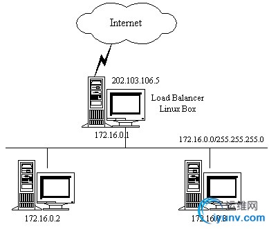

LVS  DR 模式
  • DR(Direct  Routing)模式的网络结构:
        2.  工作的基本原理:

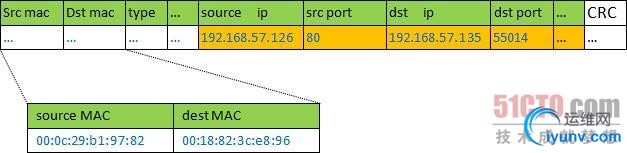

        (1). client 发送一个pv请求给VIP;VIP 收到这请求后会跟LVS设置的LB算法选择一个LB 比较合理的realserver,然后把此请求的package 的MAC地址修改为realserver的MAC地址;下面是我们通信的package的基本格式:
              在这个通信的Package 有六个主要的字段src mac 、 dst mac 、 src ip 、 src prot 、  dst ip 、 dst ip ;  现在这个包里面的 dst mac 是LVS VIP的网卡MAC [在TCP 三次握手完成时就只知道dsp ip 和dsp mac了]
  • DR 模式会把packet 里面的dst mac  改成 realserver的MAC 地址;然后VIP会把这个包广播到当前的这个LAN里面;所以,要提前保证VIP 和 所有的realserver 在同一个网段,也就是在用过LAN里面。
             同一个网段:用子网掩码来实现的,我们知道我们的网络中有局域网,一个局域网有很多台机器,这些LAN里面的所有机器都公用一个外网IP;我们是怎样界定这个LAN的呢?用的就是网段号;IP只是是32位二进制数表示,这32位分为:网络位 + 主机位;表现在子网掩码是就是:网络位是1,主机位是0;这样网络位 = IP  按位 与  子网掩码;所以,我们在把realserver 挂到LVS上前,需要确认DR模式,且IP 在同一个网段内。
  • ARP协议会把这个包发送给真正的realserver【根据MAC 找到机器】
  • 把这个src ip----->realserver 的mac 地址建立一个hash表;这此次连接未断开前,同一个client发送的请求通过查询hash表,在次发送到这台realserver上面;
  • realserver 收到这个pachet后,首先判断dst ip 是否是自己的IP地址;如果不是就丢掉包;如果是就处理这个包。所以,DR模式还要在所有的realserver 的机器上面绑定VIP的ip地址:
[html] view plaincopy
  • /sbin/ifconfig lo:0 inet VIP netmask 255.255.255.255   -----> 这个要注意!
  •  这样realserver 发现package 的dst 自己能识别【绑定了2个IP】,会处理这个包,处理完后把package的src  mac  dst mac  src ip   dst ip 都修改后再通过ARP 发送给VIP,通过VIP 发送给client。   realserver 发送给 VIP的package的格式:
  •  realserver 处理这个包后,会跟dst 为client ip 直接发送给 client ip;不经过lvs ;这样虽然效率比较高,但是有安全漏洞。

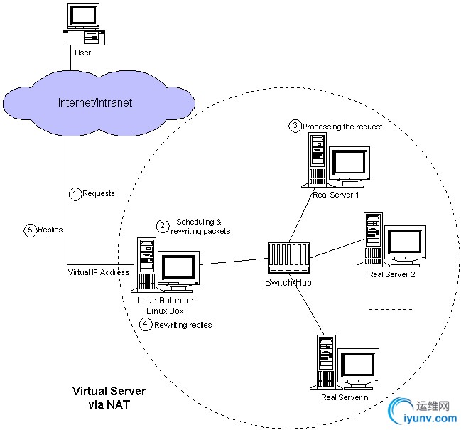

LVS  NAT 模式
  •  LVS NAT 模式的网络结构:
            2.   NAT 模式的基本原理:
  •    NAT 模式工作原理的模拟图:
  •    client:202.100.1.2
        VIP:     202.103.106.5
                  realserver : 172.16.0.2  172.16.0.3  分别提供http 和ftp服务
        (1). 首先client 发送请求[package] 给VIP;
  • #client 发送给VIP的package:
  • SOURCE 202.100.1.2:3478  EDST   202.103.106.5:80
        (2). VIP 收到package后,会根据LVS设置的LB算法选择一个合适的realserver,然后把package 的DST IP 修改为realserver:
  • # VIP 发送给realserver的package:
  •  SOURCE   202.100.1.2:3478  EDST   172.16.0.3:8000
          (3). realserver 收到这个package后判断dst ip 是自己,就处理这个package ,处理完后把这个包发送给LVS VIP:
  • # realserver 处理完成后发送给VIP的package:
  •  SOURCE   172.16.0.3:8000  EDST     202.100.1.2:3478    # lvs 收到这个package 后发现dst ip 不是自己的会不会丢掉?感觉有错误
       (4). LVS 收到这个package 后把sorce ip改成VIP的IP,dst ip改成 client ip然后发送给client:
  • #VIP收到package 后修改sourceip 发送给client的包:
  • SOURCE   202.103.106.5.80:80  EDST   202.100.1.2:3478
