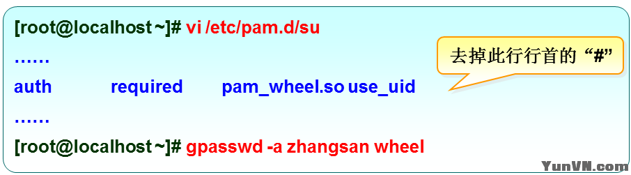

但是我们可能并不希望所有用户都能切换到root身份,而是只想指定某个用户可以切换,比如只允许zhangsan用户使用su命令切换身份。
首先修改配置文件/etc/pam.d/su,然后将zhangsan加入到wheel组(只有该组的成员可以切换)。

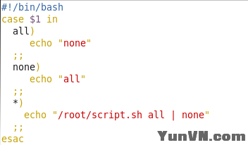

例题:创建一个名为/root/script.sh的脚本,让其提供以下特性:
当运行/root/script.sh all时,输出none。
当运行/root/script.sh none时,输出all。
当没有任何参数或者参数不是all或none时,其向stderr产生以下的输出:/root/script.sh all | none
操作步骤:
首先生成脚本文件:
# vim /root/script.sh
case是多分支选择语句,$1表示执行脚本时后面跟的第一个参数。
保存退出,赋予执行权限:
# chmod 755 script.sh
测试:
[iyunv@localhost ~]# ./script.sh none
all
[iyunv@localhost ~]# ./script.sh all
none
[iyunv@localhost ~]# ./script.sh afdadfda

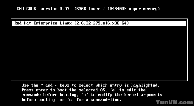

在RHSCA的课程中介绍过,在系统启动时可以通过设置grub进入单用户模式对系统进行修复,如破解root用户密码等。但这样任何人都可以修改root用户密码,会降低系统安全性,所以可以为grub设置密码,这样只有输入grub密码才能设置进入单用户模式。
设置grub密码需要修改配置文件/etc/grbu.conf
# vim /etc/grub.conf
在title行的上面增加一行:
password=abc123,
如果像上面这样将密码用明文存放,也会降低安全性,所以这里一般都是设置的MD5加密后的密码。
在Linux中可以执行“grub-md5-crypt”命令对字符串进行MD5加密:
[iyunv@localhost ~]# grub-md5-crypt
Password:
Retype password:
$1$sb.zu0$654EV43pY35h6a9BVnaBH0
在系统启动时选择进入grub就要按p键后输入密码:
正确输入密码之后才可以按e键设置进入单用户模式:

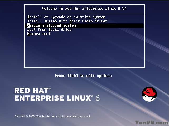

这里先人为地造成一个故障:将/etc/inittab文件中的启动模式改为9,这样就会导致系统无法启动。下面利用系统安装光盘进入救援模式来进行修复。

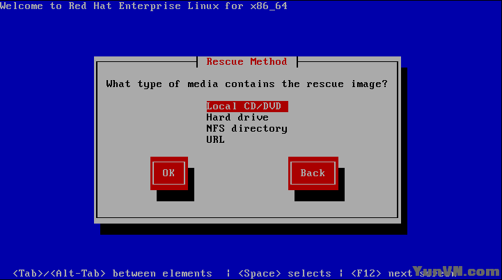

放入光盘,并在BIOS中设置从光盘引导,进入光盘引导界面,选择“Rescue Installed System”:
介质类型选择“Local CD/DVD”:
进入救援模式后还无法直接修改配置文件,因为此时的系统根目录是由救援模式生成的,而不是真正的根目录(类似于WinPE中生成的虚拟C盘),真正的系统根目录被挂载到了/mnt/sysimage目录中,所以需要执行“chroot /mnt/sysimage”命令切换到真正的系统根目录,然后就可以修改配置文件了。修改完成后,重启系统即可。
