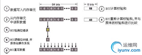

  ECC的英文全称是“ Error Checking and Correcting”(错误检查和纠正),从这个名称就可以看出它的主要功能就是“发现并纠正错误”。奇偶校验技术一样,ECC纠错技术也需要额外的空间来储存校正码,但其占用的位数跟数据的长度并非成线性关系。具体来说,它是以8位数据、5位ECC码为基准,随后每增加一个8位数据只需另增加一位ECC码即可。通俗地讲就是,一个8位的数据产生的ECC码要占用5位的空间,而一个16位数据ECC码只需在原来基础上再增加一位,也就是6位;而32位的数据则只需再在原来基础增加一位,即7位的ECC码即可,如此类推。
  ECC码将信息进行8比特位的编码,采用这种方式可以恢复1比特的错误。每一次数据写入内存的时候,ECC码使用一种特殊的算法对数据进行计算,其结果称为校验位(check bits)。然后将所有校验位加在一起的和是“校验和”(checksum),校验和与数据一起存放。当这些数据从内存中读出时,采用同一算法再次计算校验和,并和前面的计算结果相比较,如果结果相同,说明数据是正确的,反之说明有错误,ECC可以从逻辑上分离错误并通知系统。当只出现单比特错误的时候,ECC可以把错误改正过来不影响系统运行。工作原理见图1。
  图1
  除了能够检查到并改正单比特错误之外,ECC码还能检查到(但不改正)单DRAM芯片上发生的任意2个随机错误,并最多可以检查到4比特的错误。当有多比特错误发生的时候,ECC内存会生成一个不可隐藏(non-maskable interrupt)的中断(NMI),会中止系统运行,以避免出现数据恶化。

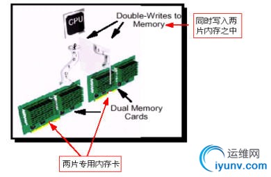

  内存镜像技术很像磁盘镜像技术,就是将数据同时写入到两个独立的内存卡中(每个内存卡的配置者是一样的)。正常工作情况下,内存数据读取只从活动内存卡中进行,只是当活动内存出现故障时,才会从镜像内存中读取数据。如图3所示的是CPU同时把数据写入到两片内存中的示意图。
  图3
  从图中可以看出,如果一个内存中有足以引起系统报警的软故障,系统会报告系统管理员,提醒管理员这个内存条将要出故障;同时服务器就会自动地切换到使用镜像内存卡,直到这个有故障的内存被更换。镜像内存允许进行热交换(Hot swap)和在线添加(Hot-add)内存。因为镜像内存采用的的两套内存中实际只有一套在使用,另一套用于备份,所以对于软件系统来说也就只有整个内存的一半容量是可用的。如果不希望镜像,在BIOS中进行禁止即可。
