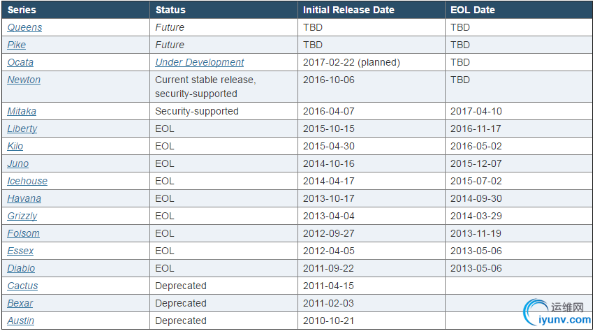

  openstack更新频率是挺快的,每六个月更新一次(命名是是以A-Z的方式,Austin,Bexar...Newton)。博主建议大家先可一种版本研究,等某一版本研究透彻了,在去研究新的版本。其实更新来说,也就是无非对于软件来说的一些优化。对于用户角度并没有多大的改变。切记不要追着新版本走,那样只会是丢了西瓜拣芝麻!
  看一下官网的图
  我们按照Newton这个版本来部署。大家也可以上官网看下官方文档,写的也挺详细。

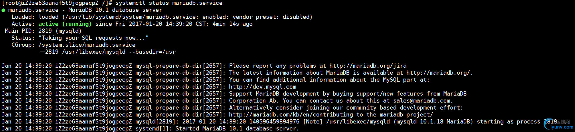

  保存退出,启动mariadb
systemctl start mariadb.service #启动mariadb并设为开机启动。在centos6版本中启动管理服务由之前的init.d
systemctl enable mariadb.service #在centos7中则是systemctl来管理启动服务,千万要记住
  查看mariadb.service运行状态
  上面就是mariadb部署过程

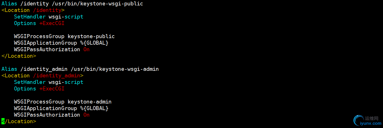

  为mod_wsgi模块添加配置文件
#直接拷贝模块文件或者做软连接都可以
ln -s /usr/share/keystone/wsgi-keystone.conf /etc/httpd/conf.d/
wsgi:apache关于mod_wsgi模块的配置文件
  keystone:用来连接keystone

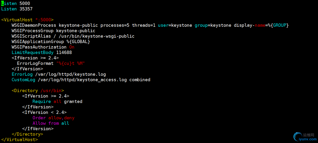

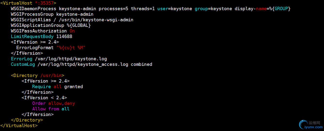

  查看wsgi-keystone.conf文件
  1.上面两个端口说明keystone要开放这两个端口,apache才能把请求交给keystone
  2.Port 5000:Wsgi守护进程,进程5个,每个进程下面一个线程,用户keystone,组keystone。进程组/usr/bin/keystone-wsgi-public 用来产生5000端口(内部用户与外部用户使用)
  3.Port 35357:跟上面一样。进程组/usr/bin/keystone-wsgi-admin 用来产生35357端口(管理员使用)

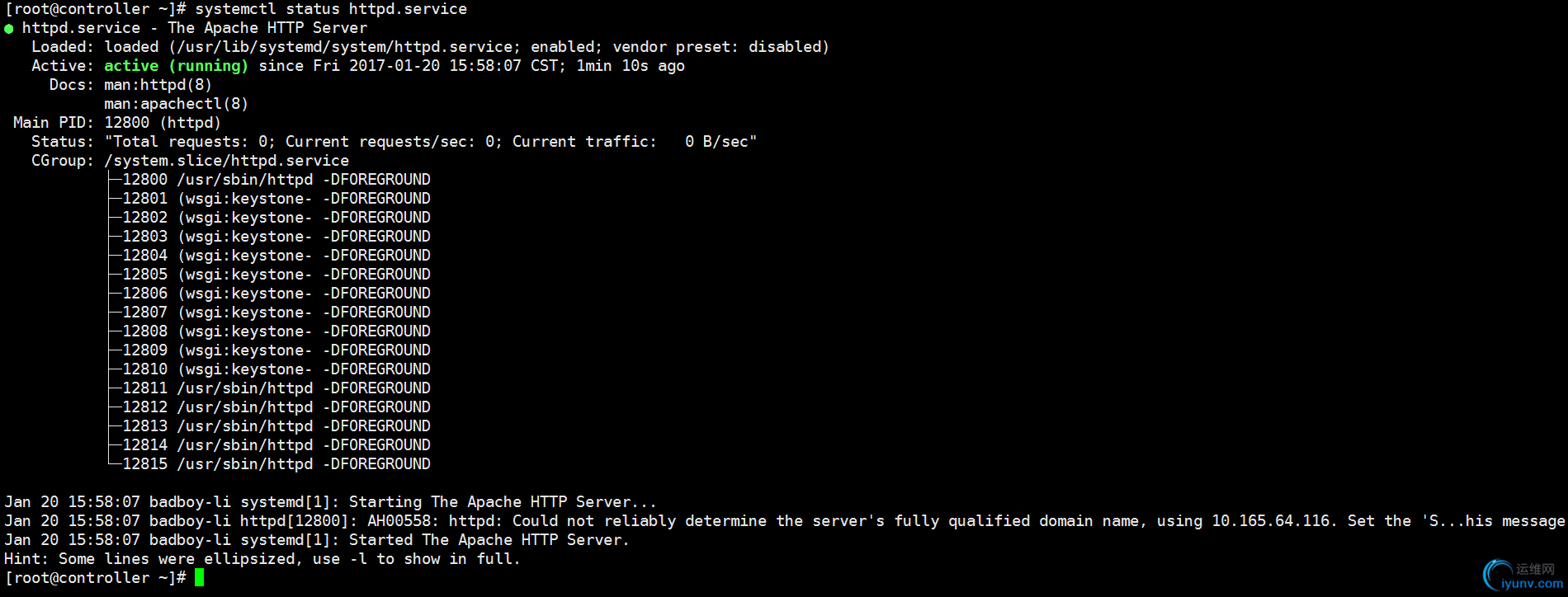

  启动服务
systemctl start httpd.service    #启动httpd服务
systemctl enable httpd.service    #设置成开机自启
  查看服务状态

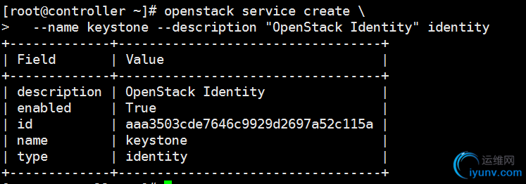

  为keystone创建catalog
openstack service create \
--name keystone --description "OpenStack Identity" identity
  基于前两步给的权限,创建认证服务实体

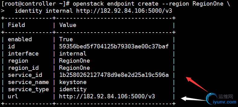

  基于建立的服务实体,创建访问该实体的三个api端点
openstack endpoint create --region RegionOne \
identity public http://182.92.84.106:5000/v3
identity internal http://182.92.84.106:5000/v3  #前两个为5000端口,专门处理内部和外部的访问
                               #用keystone-wsgi-public

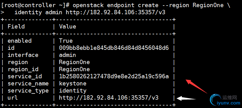

identity admin http://182.92.84.106:35357/v3  #35357端口,专门处理admin#用keystone-wsgi-admin

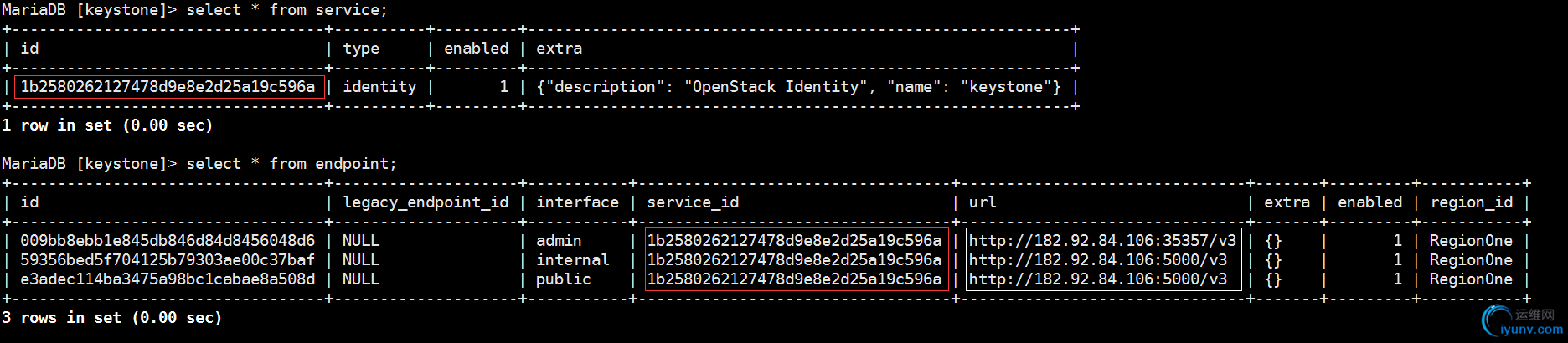

  可以看见上面三个的service_id一样说明他们属于一个服务的Endpoint
  白色箭头是访问路径
  登录数据库查看keystone库中的表
  上面的步骤操作成功后,这样keystone就可以工作了。

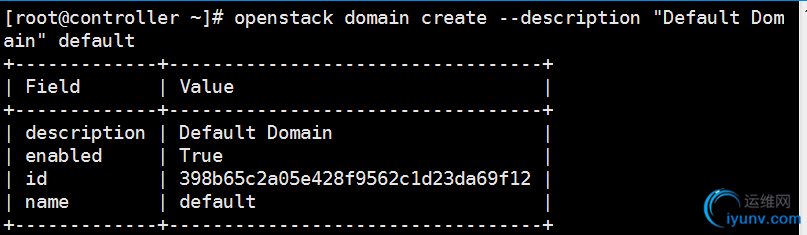

  1.创建域
   openstack domain create --description "Default Domain" default #创建一个默认的域“default”

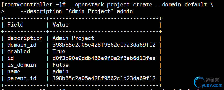

openstack project create --domain default \
   --description "Admin Project" admin
#创建admin用户 在“default”域中

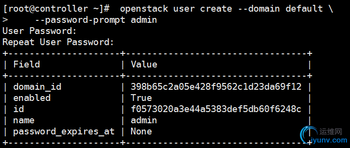

openstack user create --domain default \
   --password-prompt admin        #输入密码

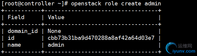

#创建admin角色
openstack role create admin
#创建上述三者的关联
openstack role add --project admin --user admin admin     #不关联用户无法使用

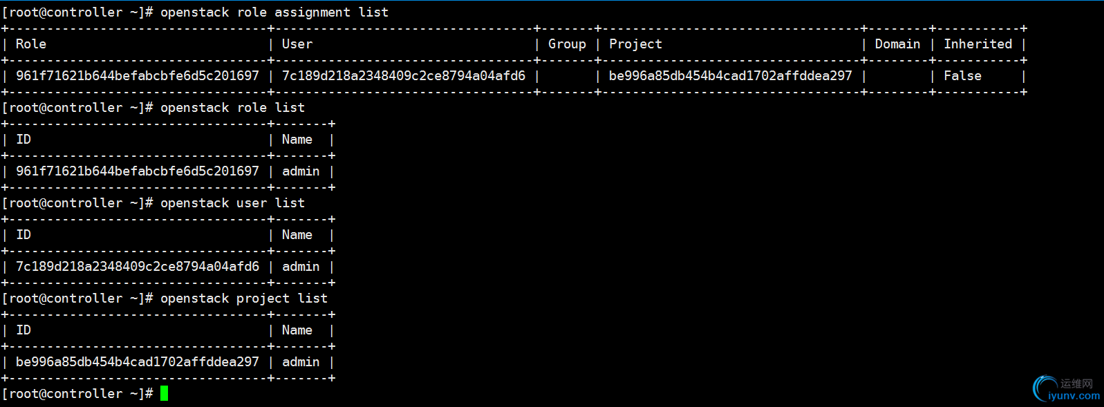

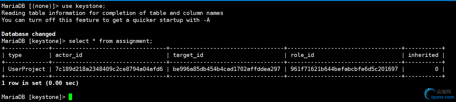

  验证关联
  对比它们的ID发现是否一样
  这些ID都可以在mysql数据库中查到

  直接操作第三步
  结束后查看assignment(openstack assignment list)看是否有结果

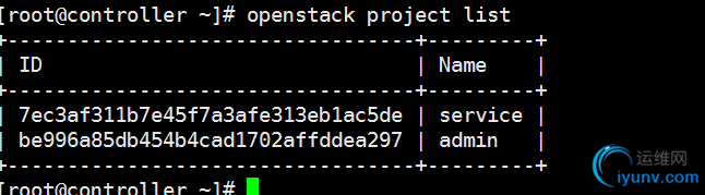

  六。为后续的服务创建统一的项目叫service
  因为keystone是一个独立的授权组件,后面每搭建一个新的服务都需要在keystone中执行四种操作:1.建项目 2.建用户 3.建角色 4.做关联 并且创建catalog
#后面所有的服务(nova。glace等等)公用一个项目service,都是管理员角色admin (组件之间的通信都角色都是admin)
#所以实际上后续的服务安装关于keysotne的操作只剩2,4

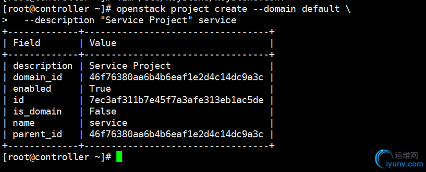

--description "Service Project" service
  每一个组件,都要有一个访问用户。(比如访问glance要有一个glance用户,还有一个一个角色,还要有一个关联)以后要部署glance,要在keystone中创建一个glance的catalog(service名/Endpoint)。还要有一个访问catalog的用户信息,这样的话还要
  创建一个域。但是现在已经有了一个默认的域 所以不需要再创建,域有了还要创建一个项目,但是现在项目也已经有了。service项目,所以不用创建了。就需要创建一个叫glance的用户就行了(一般组件叫什么名,用户就叫什么名)。还要创建一个角色。但是也不用创建,之前就有一个admin角色。最后就只要做一个关联就行。以后每个组件都要这么做。就是说学会了keystone的部署,后面的组件也就部署好了
  查看project

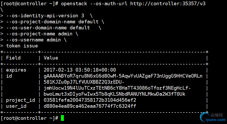

  管理员用户admin申请token
openstack --os-auth-url http://controller:35357/v3 \
--os-identity-api-version 3  \
--os-project-domain-name default \
--os-user-domain-name default   \
--os-project-name admin \
--os-username admin \
token issue
  注意:一定要加上--os-identity-api-version 3
  为普通用户申请token

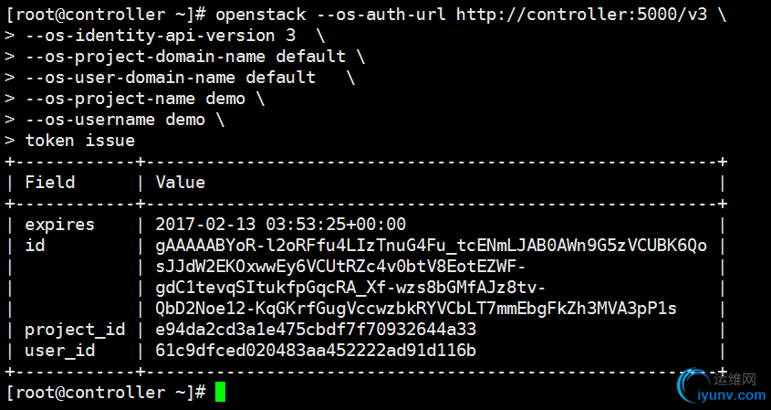

openstack --os-auth-url http://controller:5000/v3 \
--os-project-name demo \
--os-username demo \
token issue
