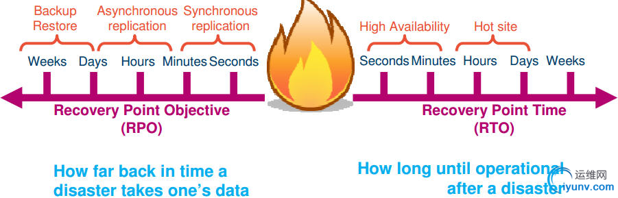

  衡量容灾系统有两个主要指标:RPO(Recovery Point Objective)和 RTO(Recovery Time Object),其中 RPO代表 了当灾难发生时允许丢失的数据量,而 RTO 则代表了系统恢复的时间。RPO 与 RTO 越小,系统的可用性就越高,当然用户需要的投资也越大。
DSC0001.png   大体上讲,容灾可以分为3个级别:数据级别、应用级别以及业务级别。

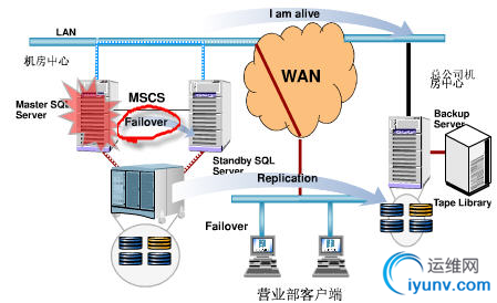

DSC0002.png   Master SQL Server 发生故障时,切换到 Standby SQL Server,继续提供数据库服务:

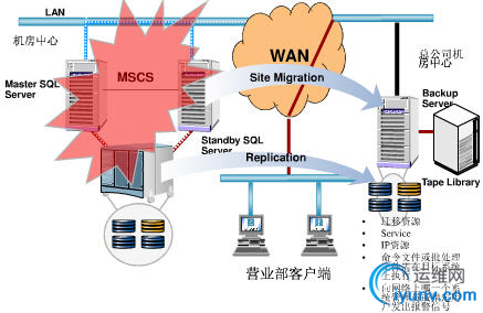

DSC0003.png   在主机房中心发生灾难时,切换到备份机房(总公司机房中心)上,恢复应用和服务:

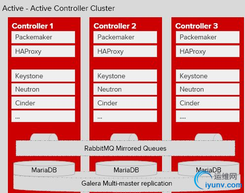

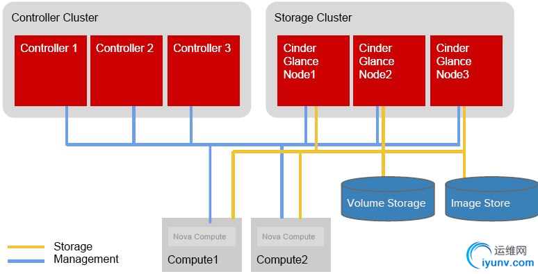

  该方案至少需要三台服务器。以 RDO 提供的案例为例,它由三台机器搭建成一个 Pacemaker A/A集群,在该集群的每个节点上运行:
  API 服务:包括 *-api, neutron-server,glance-registry, nova-novncproxy,keystone,httpd 等。由 HAProxy 提供负载均衡,将请求按照一定的算法转到某个节点上的 API 服务。由 Pacemaker 提供 VIP。
  内部组件:包括 *-scheduler,nova-conductor,nova-cert 等。它们都是无状态的,因此可以在多个节点上部署,它们会使用 HA 的 MQ 和 DB。
  RabbitMQ:跨三个节点部署 RabbitMQ 集群和镜像消息队列。可以使用 HAProxy 提供负载均衡,或者将 RabbitMQ host list 配置给 OpenStack 组件(使用 rabbit_hosts 和 rabbit_ha_queues 配置项)。
  MariaDB:跨三个阶段部署 Gelera MariaDB 多主复制集群。由 HAProxy 提供负载均衡。
  HAProxy:向 API,RabbitMQ 和 MariaDB 多活服务提供负载均衡,其自身由 Pacemaker 实现 A/P HA,提供 VIP,某一时刻只由一个HAProxy提供服务。在部署中,也可以部署单独的 HAProxy 集群。
  Memcached:它原生支持 A/A,只需要在 OpenStack 中配置它所有节点的名称即可,比如,memcached_servers = controller1:11211,controller2:11211。当 controller1:11211 失效时,OpenStack 组件会自动使用controller2:11211。
DSC0005.png   从每个 API 服务来看:

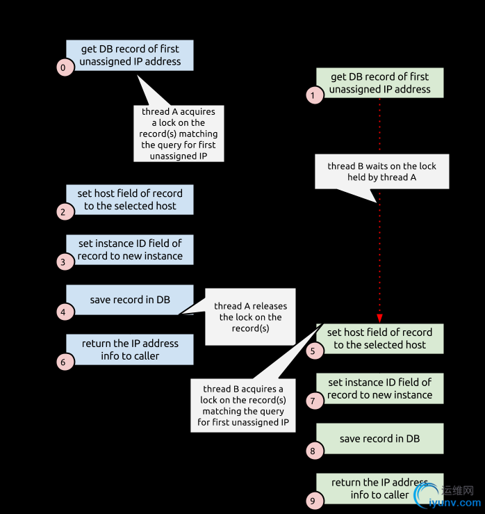

  (2)以 Nova 为例,Mysql 使用 Write-intent locks 机制来保证多个连接同时访问数据库中的同一条记录时的互斥。以给新建虚机分配 IP 地址为例,该锁机制保证了一个 IP 不会分给两个用户。
DSC0009.png   (3)使用 Mysql Galera 时,所有节点都是 Master 节点,都可以接受服务,但是这里有个问题,Mysql Galera 不会复制 Write-intent locks。两个用户可以在不同节点上获取到同一条记录,但是只有一个能够修改成功,另一个会得到一个 Deadlock 错误。对于这种情况,Nova 使用 retry_on_deadlock 机制来重试,比如@oslo_db_api.wrap_db_retry(max_retries=5, retry_on_deadlock=True)。默认都是重试 5 次。但是,这种机制效率不高。

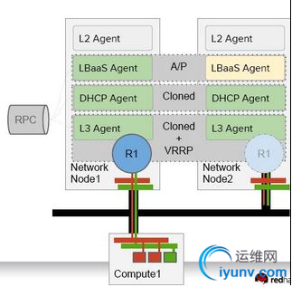

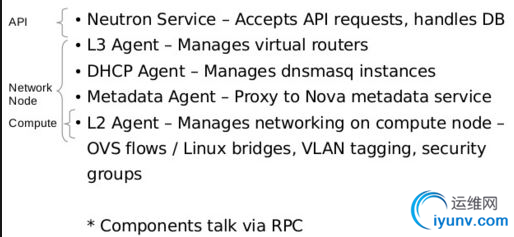

  Neutron 包括很多的组件,比如 L3 Agent,L2 Agent,LBaas,VPNaas,FWaas,Metadata Agent 等 Neutron 组件,其中部分组件提供了原生的HA 支持。这些组件之间的联系和区别:
DSC00010.png   2.2.1 原生 HA 方案
  Neutron 提供了多种原生的 HA 方案:
  (1)L2 Agent HA: L2 agent 只在所在的网络或者计算节点上提供服务,因此它是不需要HA的。
  (2)L3 Agent HA
  L3 Agent 比较特殊,因为它是所有 openstack (core)services 中唯一一个有状态的,因此,不能使用传统的在多个节点上部署多个实例使用LB来做HA。Neutron 本身的调度器(scheduler)支持在多个网络节点上部署多个L3 Agent,但是,由 L3 Agent 管理的 Virtual Router 自身需要有HA的实现。它的HA的Neutron 原生实现包括如下几种方式:
  (a)Juno 中引入的 Automatic L3 Agent Failover (当 VR 所在的 L3 Agent 失效的时候,Neutron 自动将它 failover 到其它某个 L3 Agent 上)
  该方案增加了一个配置项 allow_automatic_l3agent_failover。当它的值为 True 时,L3 plugin 去周期性地检查所有有管理 Virtual Router 的 L3 Agent 的状态。如果某 L3 Agent 死了,受它管理的 Router 会重新被 schedule 到别的 L3 Agent 上。 Neutron L3 Plugin 通过判断该 L3 Agent 是否在规定时间(agent_down_time)内有发回心跳消息来判断它是否活着。存在多种 L3 Agent 未能及时上报心跳但是 router 依然在转发网络包的可能。因此这种实现可能会存在 L3 Agent 被认为死了但是其 router namespace 依然在转发网络包和响应 ARP 请求而导致的问题。如果网络后端不阻止死掉了的 agent 使用 route 的 IP 地址,那新老 namespace 就可能存在冲突。这种冲突不会断掉 E-W 网络,因为新老 namespace 中的一个都可以承担无状态网络包的转发任务。然后,南-北网络可能会受影响,因为 NAT 只存在于一个router 上。而且,reschedule 后,浮动 IP 也会无法工作,因为它们与 router 的 外部端口的绑定关系不会被设置到新的router 上。
  这种方案要求使用多个网络控制节点,每个节点上运行一个 L3 Agent。在某个 Agent 死了时,Router 会被部署到别的 Agent 上。这种方案,除了上述的问题外,切换时间过长是其主要问题。

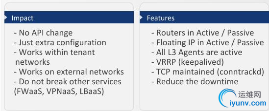

  (b)Juno 中引入的 VRRP (Virtual Router Redundancy Protocol)方案 (由 VRRP/Keepalived 控制 VR 的 VIP 和 VMAC 的 failover)
  该方案使用多余一个的网络控制节点,提供 A/P HA。其主要特点为:
  该方案将 NAT 和 L3 Agent 部署到虚机所在的计算节点,在网络控制节点上只部署 DHCP 和 SNAT。该方案解决了 L3 Agent 和 Metadata Agent 的 H/A 问题。目前,将 DHCP Agent 改成分布式,VPNaas 以及 FWaas 的修改工作已经在进行中。用户需要使用第三方软件提供 SNAT 的 HA 方案。

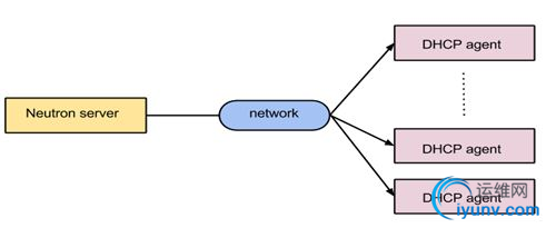

  (3)DHCP Agent 的 HA
  DHCP 协议自身就支持多个 DHCP 服务器,因此,只需要在多个网卡控制节点上,通过修改配置,为每个租户网络创建多个 DHCP Agent,就能实现 DHCP 的 HA 了。

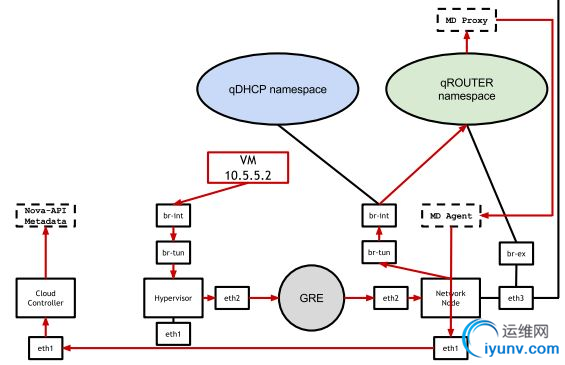

  跟 metadata service 相关的组件包括:
  neutron-ns-metadata-proxy:作为一个独立的进程运行在 master virtual router 的 network namespace 中。它接受由 qrouter 通过 iptables 控制转交的 instance 访问 metadata service 的 request。
  neutron-metadata-agent:Neutorn 的组件之一,运行在Neutorn 网络节点上,通过本地 socket 和 neutron-ns-metadata-proxy 进程通信,其配置文件是 /etc/neutron/metadata_agent.ini;它会通过 http(s) 和 Nova metadata service 通信;它通过 RPC 和 neutron-server 通信。你还可以通过配置 metadata_workers 的值来运行多个独立的进程。
  nova metadata api:这个和 nova api 类似,是 nova 的 API 的一部分,通常使用的端口是 8775。它接收neutron-metadata-agent 的request。
  从 HA 角度来讲:
  neutron-ns-metadata-proxy 的 HA 不需要单独考虑,因为它受 Virtual router 控制。
  neutron-metadata-agent:需要和 neutron-ns-metadata-proxy 通过soket 通信,因此,简单地,可以在所有 neutron network 节点上都运行该 agent,只有 virtual router 所在的L3 Agent 上的 neutron-metadata-agent 才起作用,别的都standby。你可以在多个网络节点上启用该服务。
  nova metadata api:同 nova api 一样是无状态服务,可以部署在那个阶段上,使用 HAProxy 做 A/A HA。
DSC00013.png   (注意,因为虚机在启动过程中需要访问 qrouter,这也就是说,要求虚机所在的子网必须已经添加到了一个 Virtual router 上,否则,它是无法通过 qrouter 走的,除非走 qdhcp)
  或者更详细地看出完整的路径(图中红色线条,从VM开始,到 NOVA-API Metadata 结束):

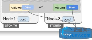

  (2)在使用共享存储时,考虑到目前代码中存在的资源竞争(参考这里),该服务只能实现为 A/P HA 方式,也就是说在某个时刻,只有主节点上的 cinder-volume 在运行。RedHat 这个 ticket 中有具体的分析。目前,cinder-volume 还没有内在的 HA 实现,只能借助第三方软件比如 Pacemaker。A/A 的实现在 Liberty 中正在进行,请 参见 这个和 这个。

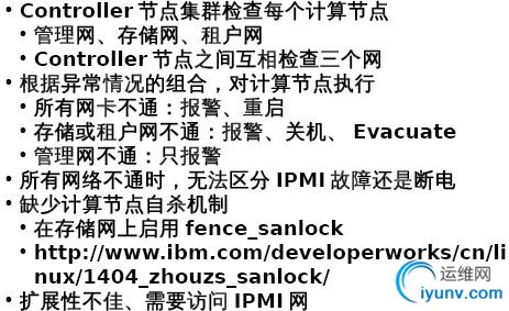

  (1)Controller 节点通过管理网 Ping 所有 Compute 节点,Controller 节点检查nova service-list,对出问题的节点 Evacuate
  特征:太简单粗暴,容易引起误杀和数据损坏
  (2)Pacemaker-remote: 突破Corosync的集群规模限制,
  特征:启用多个心跳网时,处理策略单一,引起用户业务不必要的中断
  (3)集中式检查
DSC00018.png   OpenStack 的各提供商中,就该需求,RadHat 使用的是上述的第二种方案,具体方案在 计算节点HA 方案:
