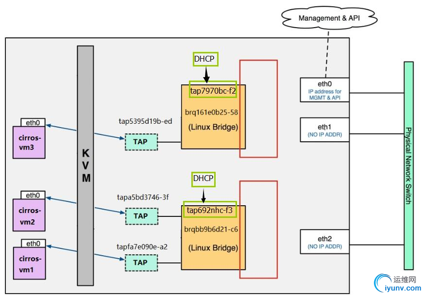

  对于每个local network, ML2 linux-bridge agent会创建一个bridge, instance的tap设备连接到该bridge。位于同一local network的instance会连接同一个bridge,这样instance之间就可以通信了。但因为bridge没有与宿主机物理网卡相连,所以跟宿主机无法通信,也没法与宿主机之外的其他机器通信。下图为示例:
  •  图中创建了两个local network, 对应两个网桥。
  •    VM0 和 VM1在同一个local network 中,它们之间可以通信。
  •    VM2位于另一个local network,无法于VM0和VM1通信。
  •    两个local network都有自己的DHCP server,由dnsmasq在各自独立的net namespace实现, 通过tap设备挂接在各自network 的bridge上;

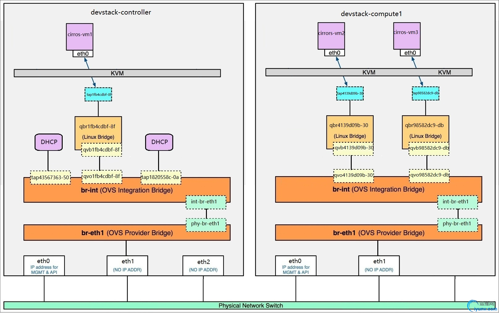

openvswitch实现local型网络

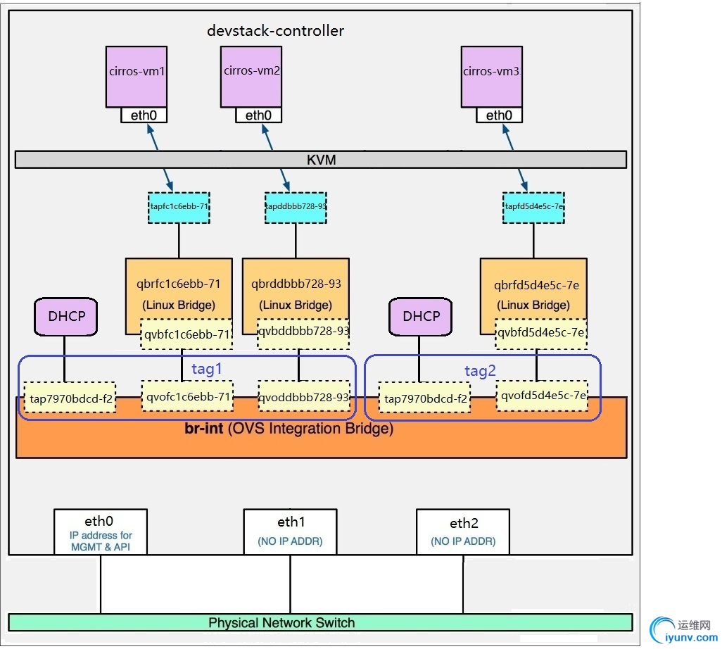

  ovs的实现要相对复杂些,neutron完成相应配置并启动后,ovs-agent会调用ovs自动创建三个ovs bridge,br-ex,br-int和br-tun,看名字大概也可以猜出,br-ex是用于外部网络,br-int是内部虚拟机的网络,br-tun是用于overlay network。也就是vxlan类型的网络会用到该bridge。local network值考虑br-int bridge。 示例图如下:
  •  图中每个instance并不是跟之前一样通过tap设备直接挂载在ovs的br-int上,而是通过一个新建的linux bridge以及一对veth pair跟br-int相连,为什么这么做呢,因为Open vSwitch 目前还不支持将 iptables 规则放在与它直接相连的 tap 设备上,这样就实现不了Security group,所以就加了一个linux bridge以支持iptables。
  •   两个local network都有自己的DHCP server,由dnsmasq在各自独立的net namespace实现,通过tap设备挂接在各自network的bridge上。
  •   都挂载在同一个br-int上,如何区分不同的local network呢,其实,br-int上挂载的虚拟网卡或DHCP对应的port都有一个特殊的tag属性。同一网络的tag相同,不同网络的tag不同,这里跟vlan的vlan ID类似,同一tag属性的port是二层连通的。

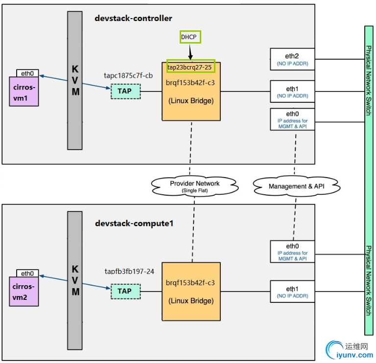

  Linux bridge实现flat型网络:
  每一个flat network对应一个物理网卡,该对应关系需要在ml2_conf.ini配置文件中指明,下图为flat network示例:
  •  该flat network在计算和控制节点都使用eth1作为接口,如果是新建另一个flat network,只能使用除eth1之外的其他物理接口,且在配置文件中添加相应的mapping配置。
  •    同一网络,不同宿主机的Linux bridge名称是一样的。
  •    只在控制节点有DHCP的设备,因为同一网络只使用一个DHCP server。
  •    其他跟local network类似。

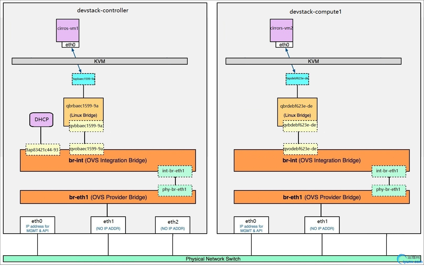

   openvswitch实现flat型网络
  同linux bridge实现的flat network一样,每一个flat network会占用一个物理接口,需要在配置文件ml2_conf.ini中指定对应关系,这里,需要利用ovs新建一个ovs bridge,将该bridge挂载对应物理接口。下图为flat network 示例:
  •   br-eth1就是我们新建的ovs bridge,为什么要新建一个ovs bridge与物理网卡连接,而不是直接用br-int与物理网卡连接呢,因为我们在配置文件中需要配置的是某一flat network 的label(flat network type,就是一个标识)与ovs-bridge的mapping,如果是直接用br-int与物理网卡连接的话,那么当建立多个flat-network的时候,br-int与多个物理网卡相连,br-int是无法辨识的。而linux bridge实现flat network的时候是不同的linux bridge与不同的物理网卡连接。
  •   当再新建一个flat network 的时候需要再新建一个ovs bridge,连接另一网卡, 并于配置文件指定mapping。
  • 这里出现了一种新型的网络设备叫做patch port,就是br-eth1与br-int相连的设备,与veth pair的功能类似,只不过这种设备只适用于两个ovs bridge之间互联。
  •   br-int内不同网络的区分跟local network一样,也是通过tag实现。

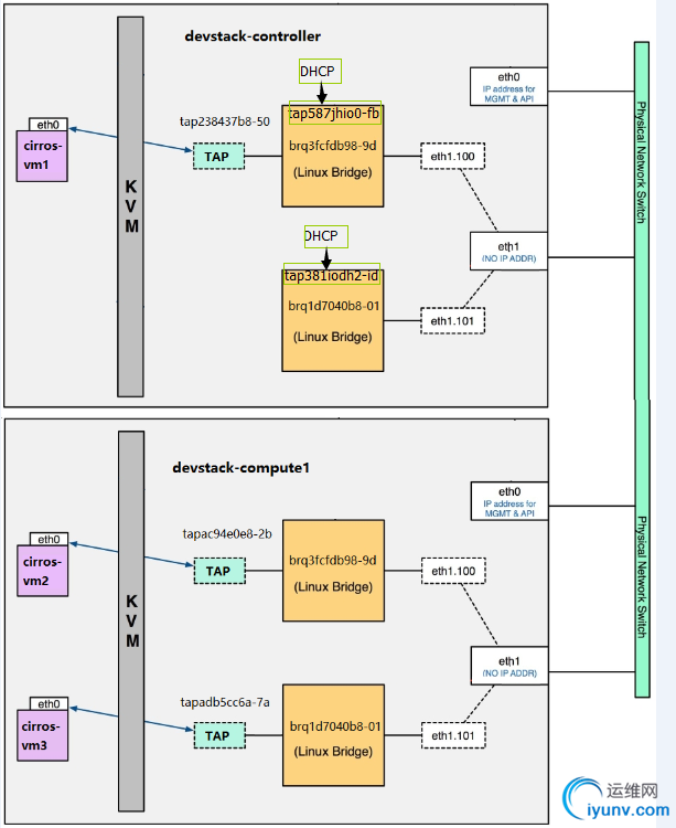

  vlan network是在flat network的基础上实现多个不同的vlan network 共用同一个物理接口。需要在配置文件中指定vlan的范围(租户的网络id 范围),以及 vlan network 与物理网卡的对应关系。vlan network如下示例:
  •  可以看出,bridge上除了挂载instance的tap,dhcp的tap设备外, 还挂载了一个vlan interface eth1.10x, 该vlan interface便是区分不同vlan的关键。每一个vlan network有一个对应的vlan id,该vlan id对应的数字的vlan interface。
  •   上图所示,有两个vlan, vlan 100 和vlan 101, vm1 与vm2 在同一网络上vlan100,是可以联通的。 vm3 与vm1, vm2不连通。

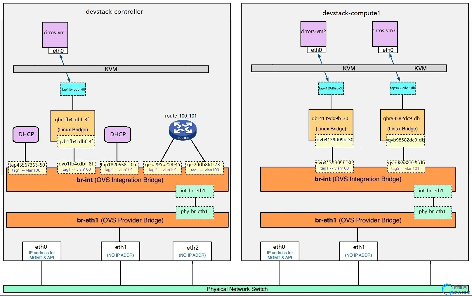

  •   与Linux Bridge driver不同, Open vSwitch driver 并不通过 eth1.100, eth1.101 等 VLAN interface 来隔离不同的 VLAN。所有的 instance 都连接到同一个网桥 br-int。Open vSwitch 通过 flow rule(流规则)来指定如何对进出 br-int的数据进行转发,进而实现 vlan 之间的隔离。 vlan network如下所示:
  •   乍一看,跟ovs 实现的flat network差不多,不过该图示有两个vlan network,都通过br-eth1与外界宿主机的instance联通。

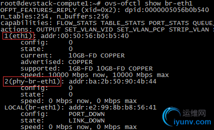

  •   下面看下Open vSwitch 如何通过 flow rule(流规则)进行vlan 的隔离。通过 ovs-ofctl dump-flows $BRIDGE 命令查看指定bridge 的flow rule。 DSC0007.png
  •   简单解释下:每一行代表一条rule,priority代表该rule的优先级,值越大优先级越高,in_port代表传入数据的port编号,每个port在ovs bridge中 都会有一个编号,可以通过 ovs-ofctl show $BRIDGE 命令查看 port 编号。 DSC0008.png
  • 如上图:eth1 编号为 1;phy-br-eth1 编号为 2。
    dl_vlan是数据包原始的 VLAN ID,actions表示对数据包进行的操作。

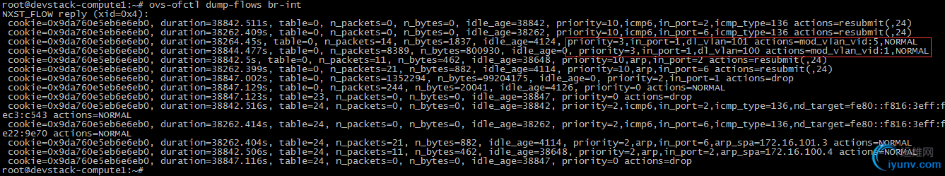

    再看下br-int 的flow rule:
  图中圈出来的第一条rule的意思就是:从int-br-eth1接收进来的数据包,如果 VLAN 为 100,则改为内部 VLAN 1。其他rule分析类似。

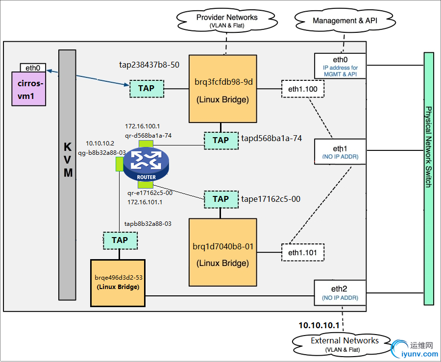

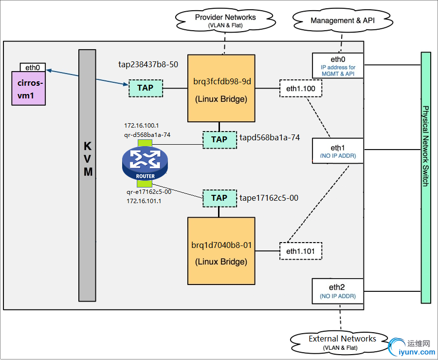

 linux bridge 实现lay3 网络
  首先需要修改配置文件,启用 l3 agent,配置文件位于控制节点/网络节点的/etc/neutron/l3_agent.ini,mechanism driver 是linux bridge(或openvswitch)。创建一个router后,如下示例:

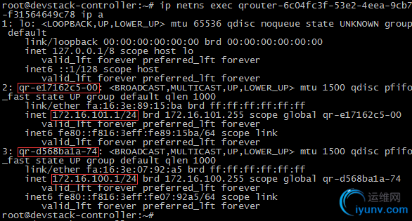

  看一下router是如何连接两个vlan 的subnet: l3 agent 会为每个 router 创建了一个 namespace,通过 veth pair 与 TAP 相连,然后将 Gateway IP 配置在位于 namespace 里面的 veth interface 上,这样就能提供路由了。
  这样便实现 vlan100 和 vlan 101 的连通了。
  再简单说下flaoting-ip attach的实现原理,floating-ip 的出现是为了让外网能够直接访问到被attached的instance。

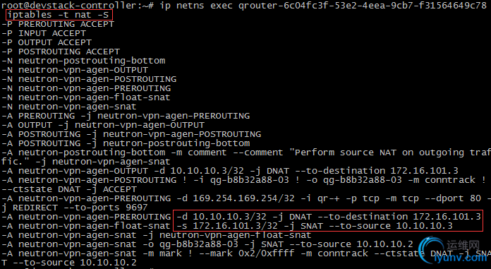

  如图,是有两个内部vlan network和一个external network(网络类型可能是flat或vlan),一个虚拟路由器将这三个网络连在一起,vm1通过虚拟路由器可以访问外网,但是外网没法直接主动连接vm1.我们将一个flaoting-ip 如10.10.10.3,attach到vm1之后,发现外网可以通过该floating-ip 直接连接vm1.进入vm1,看下它的网卡配置,发现并没有floating-ip对应的网卡存在。怎么回事呢,其实真正实现floating-ip attach操作的是发生在虚拟路由器上,查看下对应的虚拟路由器的网卡;
  再看下虚拟路由器iptables的nat配置,
  这样,便明白了,floating IP 是配置在 router 的外网 interface 上的,而非 instance,floating IP 能够让外网直接访问租户网络中的 instance,这是通过在 router 上应用 iptalbes 的 NAT 规则实现的。

  与linux bridge 的实现类似,只不过这里不是挂载在不同bridge上,而是直接挂载在br-int上。
  两个 Gateway IP 分别配置在 qr-2ffdb861-73 和 qr-d295b258-45 上,从而实现两个subnet的连接。
